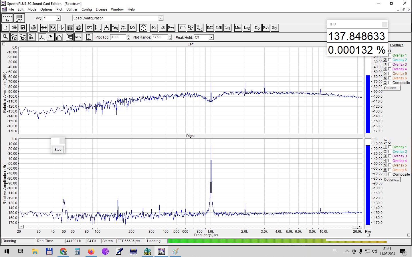

    немного картинок
    верхний канал - через режектор Ар
    9.2 Vpp, нагрузка 240 ом (как на наушниках)
    всё, останавливаюсь, теперь только слушать и слушать

    Картинки замечательные! Можно поздравить. Как не крути, а искажения цапиков слышны хорошо.

    Евгений, измерения типичны для ак4490. Очень удачный цап и чем то лучше 4493. Других из этой серии не слышал.

    кому интересно схема ушника, оу LM4562+AD8397

  13. #112
    13,175
    По умолчанию Re: ЦАП с питанием от USB
    Спасибо.
    не хочу показаться занудным, но, может быть и у первого ОУ сделать местную Т-ООС вместо цепочки последовательной цепочки коррекции С13R33?
    ИМХО, такой вид коррекции может плохо на звуке отразиться.
    Вариантов на самом деле много и это скорее дело вкуса. Я крутил его на Ар, искажения мало зависят от нагрузки и немного растут с частотой. Клип хороший, без зубчиков, глубина оос на 20 кгц более 90дб, что с лихвой хватает для 4490. Есть схемы и более удачные, но с бОльшим кол-во деталей. Если присмотреться к фото, то верхняя часть занята почти вся и на нижней стороне есть еще стабилизаторы, кто не уместился, поэтому вопрос кол-ва деталей не последний. Есть мысли перевести схему на 5532(5534) и тпа6120а2, но это чуть позже

  15. #114
    38,843
    Не надо, у меня такая конструкция с OPA1612+AD8397 плохо звучала.
    Это 8397.
    Это 8397.
    8397 в данном случае вообще не должен влиять, он же включен в композите.
    Если линейность не зависит от нагрузки, то это признак, что доминируют нелинейности входа. В данном случае это вход 4562.
    К тому же для этого есть и схемотехнические предпосылки: синфазное входное напряжение + высокое и несимметричное сопротивление по входам (20к).
    На это же косвенно указывает и относительно скромная линейность при большой глубине ООС.
    А не проще какой-нить OPA1622, или тот же 8397 без композита?
    Я как-то проверял линейность 4562, работающего на 32 Ом наушники + 22 Ом на выходе. Т.е. суммарно нагрузка 54 Ома.
    Оказалось, что на комфортной громкости гармоники ниже уровня шумов.
    Конечно если втопить уровень на выходе до 2В рмс, то линейность будет сильно хуже, но это больше вопрос спортивного интереса, нежели практической надобности.
    Все картинки при 9 Впп что является только спортивным интересом, т.к. даже на DT990 это уровень громкости очень далеко за гранью разумного и в добавок снято при уровне -1 дб на выходе цап. На деле же естественно уровни ниже.
    Схема мне понравилась и буду делать еще отдельный макет "покрутить", мысль с катушкой тоже была и скорее всего на макете буду ставить на пробу. 1622 корпус конечно не очень удобный

    38,843
    Однако влияет.
    Проще. И для наушников - более чем.
    Корпус как корпус, паяется на плату на счет "расс". 8397 тоже желательно в варианте с пэдом.
    Не знаю, не знаю.
    Конечно дело хозяйское, но 20к по входу, да еще с синфазным напряжением - это почти для любого ОУ нехорошо (мягко говоря). Для 4562 надо 0,5..1к максимум. Иначе, мало того что линейность входа падает, еще и банально шумы/помехи по входу растут.
    Думаю EDDiE имел ввиду не катушку (она на схеме уже есть), а резистор последовательно с емкостью 1нФ, чтобы развязать выход ОУ от емкости.
    Зато "мьют" (disable) халявный. Хотя Alex писал, что 1622 мьютит не полностью, но все равно хоть какой "мьют" лучше, чем его отсутствие.
    Однако влияет.
    Так что влияет пока не известно. Я лично очень подозреваю, что вход 4562. По моему в композитной схеме при такой сумасшедшей глубине ООС (90дБ на 20к) нелинейности должны быть ниже чем у АЦП.
