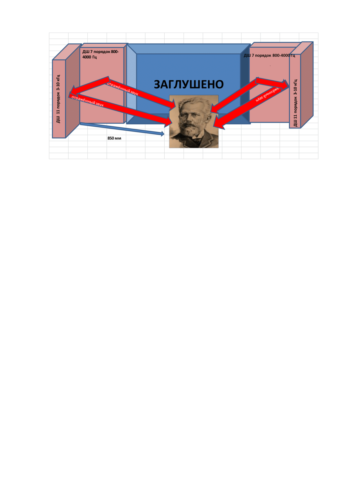

    А смысл? Насколько я понимаю, ДШ что выше, что ниже эффективного диапазона, отражает как плоскость. ИМХО, по нарисованным стрелкам не полетит.
    Ну я просто видел картинки из симуляторов по тем ДШ, там рассеивание под углом градусов под 90 было, вот и подумал....
    Короче я уже всё одно один напилил, завтра второй,закончу и отслушаю.

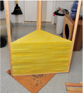

    ---------- Сообщение добавлено 11.11.2018 в 00:06 ---------- Предыдущее сообщение было 10.11.2018 в 23:57 ----------
    Нарезаются треугольники из ваты и такой бутерброд помещается в углы, ваты при этом не жалеть.
    можно фото?

    Cool нет таких ват что бы давали 100 киловатт Нормальная она, специализированная. Может тут глянешь http://www.acoustic.ua/forms/calculator6.html
    можно фото?
    Кул зачем фото я уже сегодня вылетаю к тебе и всё на месте напилю

    По поводу этой треугольной конструкции с минватой. Я же специально для Дениса измерения проводил этой конструкции, в моей теме есть сравнение.
    Ребята без обид, но пока МЫ дилетанты всё пытаемся физику обуть за 3 копейки.
    Эффективное поглощение только в зонах с высокой колебательной скорости молекул воздуха с поглотителем обладающего достаточной продуваемостью. Ещё раз посмотрите начало в моей pdf-ке.

    Смастерил я и развесил диффузоры, как на картинке. Можете подвергнуть меня обструкции, но получилось, просто замечательно, ыыыыыы у меня в комнате нет больше стен. Надо что бы эмоции схлынули и можно взглянуть уже под критическим углом,но Shpongle. этот Шпонгл меня просто прибил иииииии
    Вот ты рассказываешь - а дал бы послушать! Шучу.
    Фотки давай, ссылки, рассказывай как обгонял, как подрезал делал?
