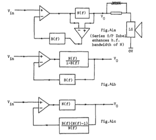

    Нет искажений на выходе повторителя - нет воздействия извне. Перед нами мост, коромысло - пос и оос уравновешены. Есть изменения в сигнале - мост разбалансируется и начинает "исправлять". Что такое истинная ООС - мы всегда усиливаем в безумное количество раз именно некую кривульку, получая на выходе искомое, в данной топологии совсем не так, усиливается по току таки-да, сигнал и из него вычитаются некие артефакты "вперёд".
    Фиксируем отклонения в выходном сигнале ( естественно сравнивая выход со входом, других способов в этой реальности нет) далее воздействуем на тракт для исправления отклонений. Это есть обратная связь.
    Вложение 407443
    Вот коллега alexcp выложил соображения самого автора. Математика ТАРУ для третьего курса. самая обыкновенная ОС.
    Коррекция вперед впервые стала появляться у нас в 70х в аналоговом виде, результаты так себе. Сегодня цифровые адаптивные системы управления во всю используют управление " вперед", но это совсем про другое.
    С уважением hydr.

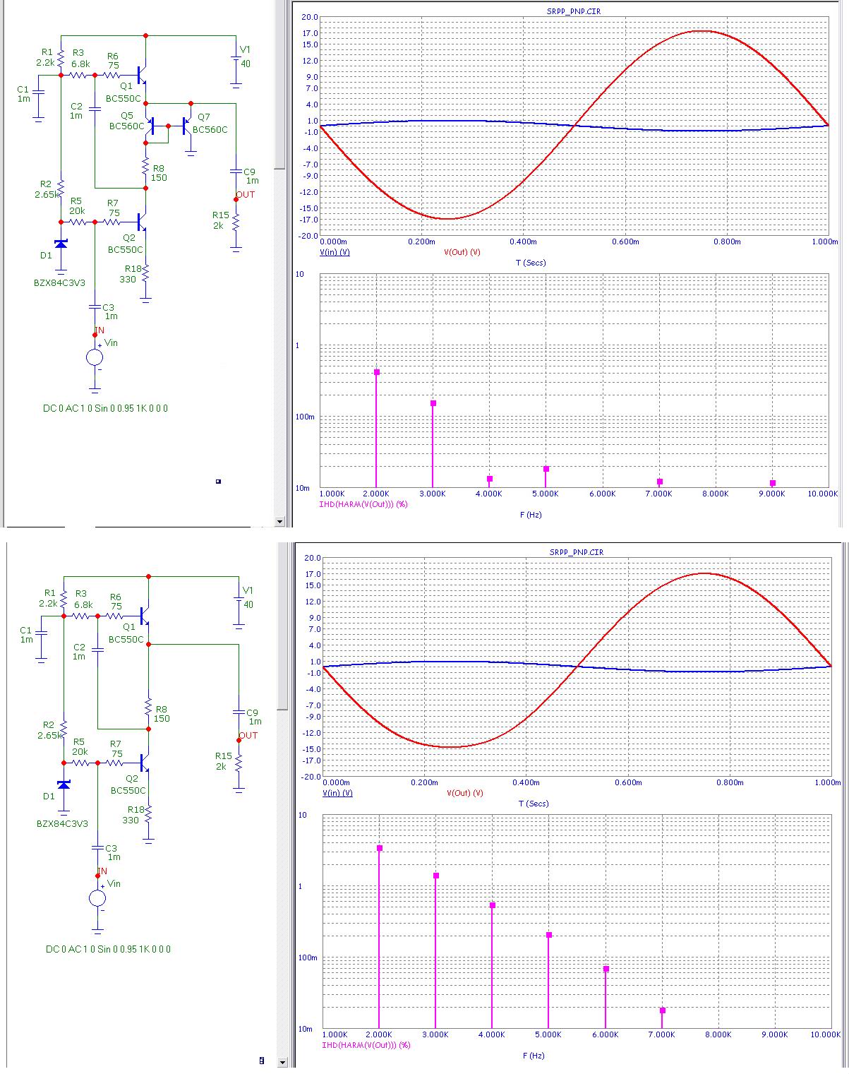

    А уже сравнивали звучание УМ с коррекцией ВК (Q5, Q7, Q8) и без неё.
  7. #106
    Аватар для Semigor
    21.01.2004
    Ижевск
    68
    3,725
    По умолчанию Re: Проект усилителя "Валамон" или "Каменный однотактник-2"
    Нет, и совсем не уверен, что она улучшит звук.

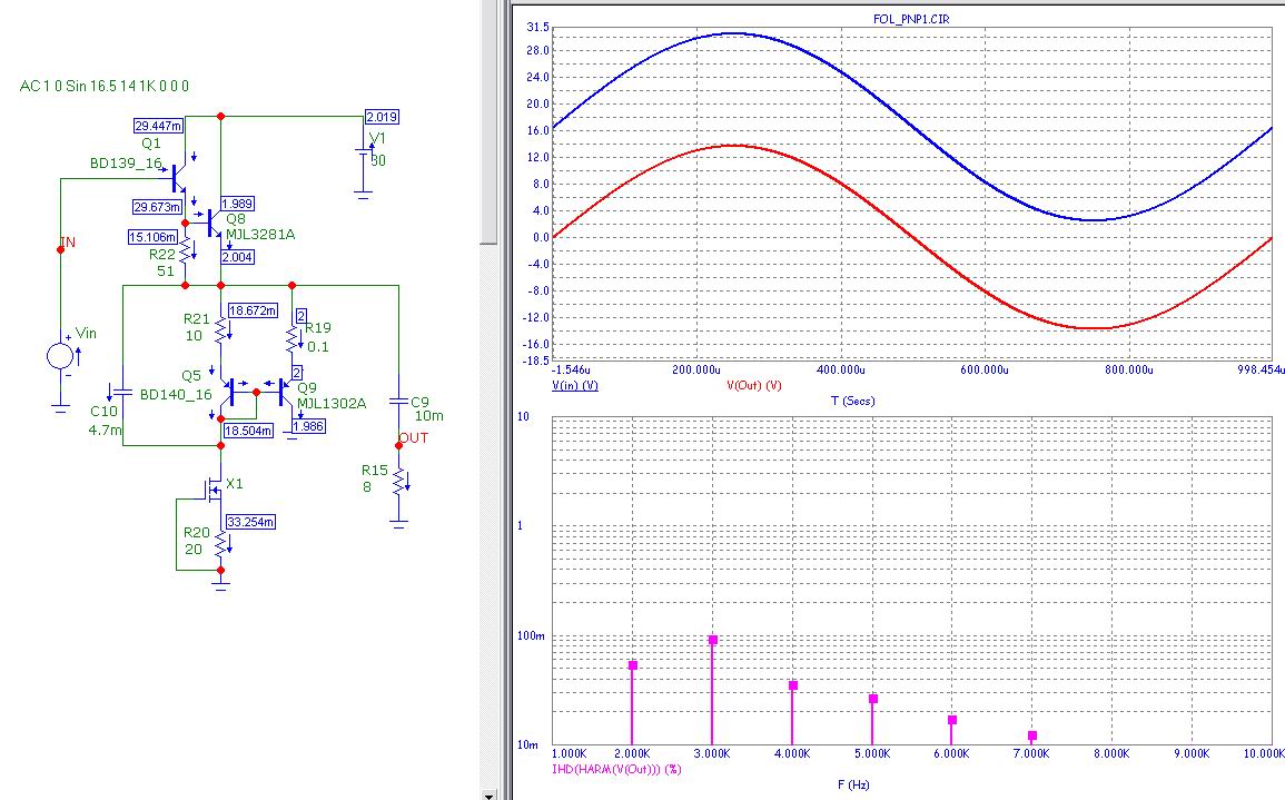

    Semigor, пример Брио не катит, там повторитель с двойным управлением, причем работающем невпопад, а я имел в виду эмиттер к эмиттеру, и верхнее плечо ведущее, нижнее- ведомое...
    Я сам примерно такой УН когда-то собирал:
  11. #110
    08.05.2021
    335
    А согласующие трф-ры в безоосниках не применяете?..
    В отличии от выходных сильноточных, согласующие(межкаскадные) звуковые трансы сделать линейными и широкополосными , гораздо проще (нет больших токов), и стоят недорого, но у них свой Звук, и иногда оч. интересный

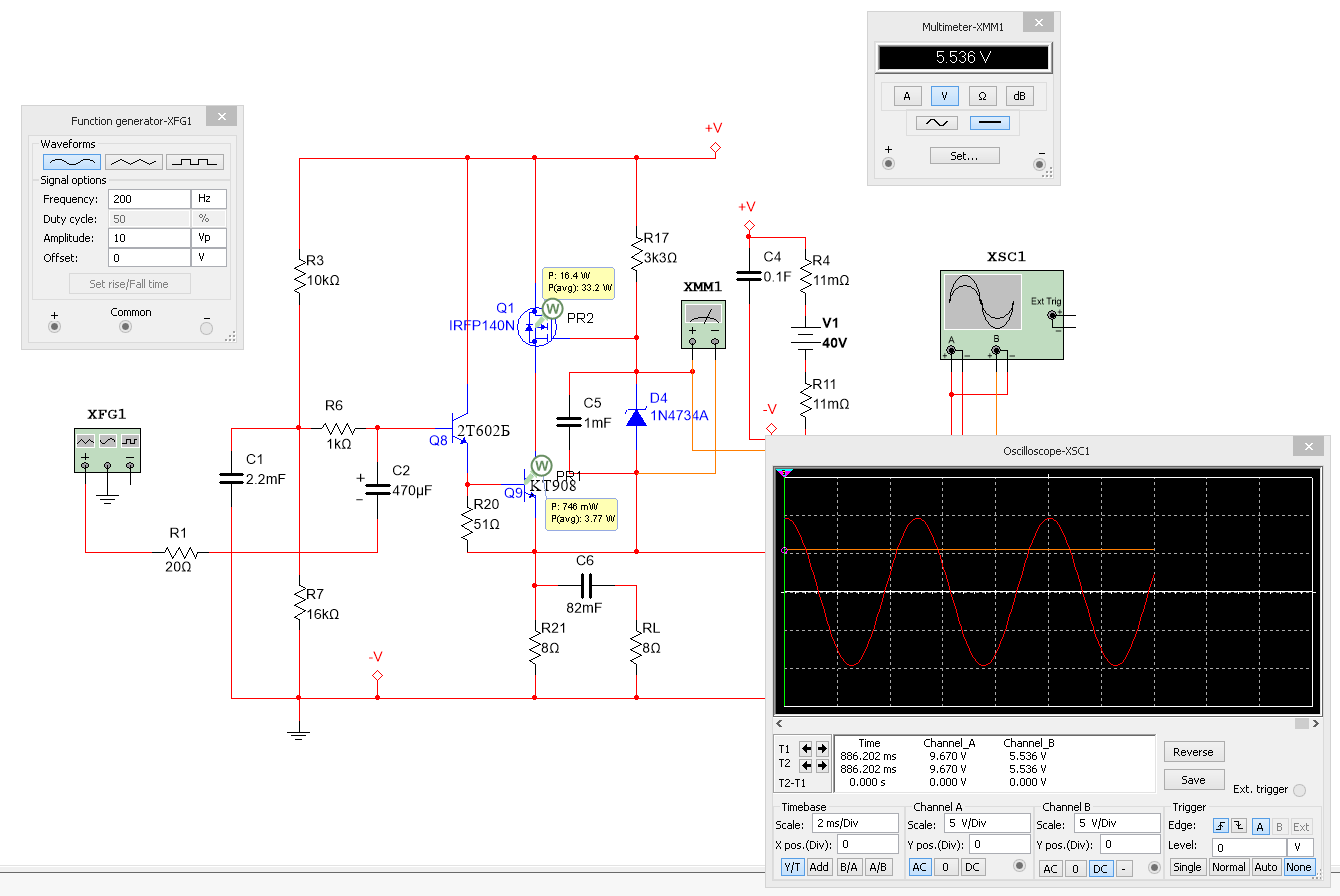

    1,896
    Semigor, Игорь, можно попробовать для разгрузки по мощности и устранения тепловых искажений КТ908 такое решение на n-MOSFET типа IRFP140-IRFP150:
    В своем УМ в классе А именно такую переделку запланировал намедни сделать, по симуляции сильно все гуд, за исключением КПД, но это мелочи для настоящих ценителей класса А
    Можно и току жамануть через 908-ой немеряно, мощность то на нем мизерная
  16. #115
    Видится логичным заодно с КТ908 запитать таким образом и КТ602 ... Имхо.

    такое решение
    Да, только 3K3 замените либо на полевичок пристойной мощности и напруги типа DN2540, либо на источник тока с биполяром подходящей напруги и теплорассеяния.
    Вместе с КТ602 эти транзисторы образуют фактически тройку повторителей и требуют принятия мер по стабилизации.

    BesPav, мне идея
    я бы попробовал поставить 2 литиевые батарейки вместо стабилитрона.
    больше нравится - так сделаю.
    ---------- Сообщение добавлено 19:49 ---------- Предыдущее сообщение было 19:45 ----------
    В симуляции такой вариант дает больше искажений.
