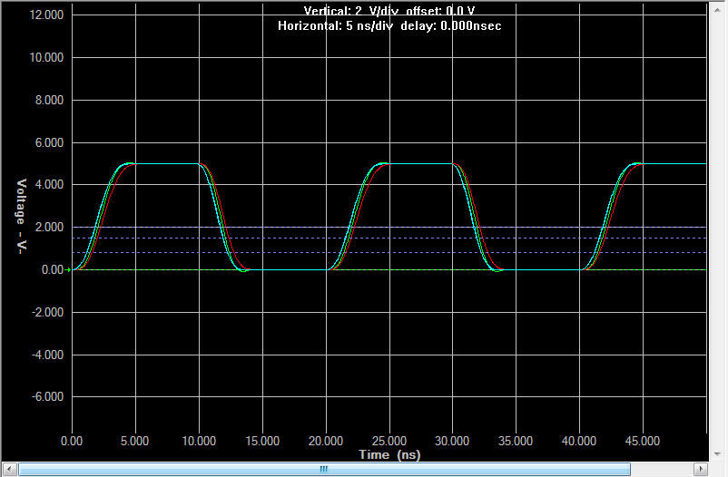

    Слушайте, вы что, действительно никогда осциллографом не смотрели, что случается с клоком?
    Мы-то смотрели. И разбирались. Фронт заваливается, что как бы естественно, т.к. паразитная емкость и проч.
    Соответственно, никаких "3 нс" как и волновых эффектов в дорожке 3см нет и быть не может, а кто утверждает обратное - тот просто лжец (либо безграмотный болван)

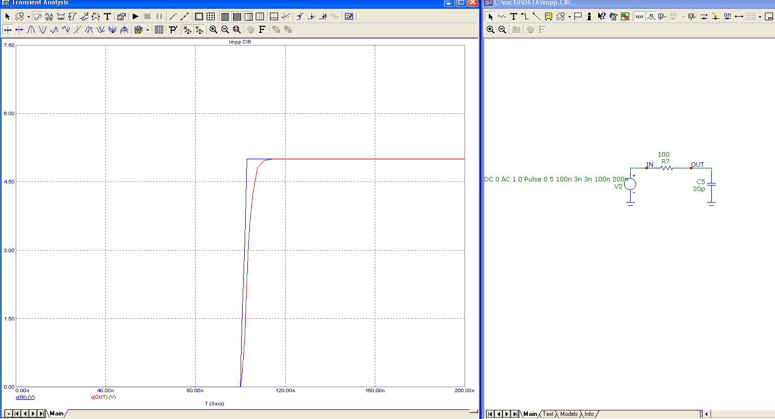

    то никакого заметного заваливания фронта изначальной длительностью 3 наносекунды на типичной входной емкости логического элемента нет.
    Вы вот сейчас троллите или что?

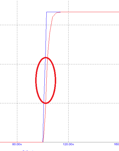

    Смотрим на Вашу-же картинку:
    Видите в красненьком скорость изменения напряжения в момент переключения логического элемента приемника?
    Разница есть? - практически нет - линии параллельны.
    Естественно, выход запаздывает, и естественно-же, "углы прямоугольника" скругляются. Только вот джиттер "случается" не на углах, а как раз там, где, в общем-то, ничего не поменялось.
    Не поменялось ни после RC, ни после короткой линии, ни после длинной (согласованных, естественно).
    А возьмете линию не в виде тонкой дорожки над полигоном, а дорожку между полигонами, да еще и относительно широкую ("любительские" 0.3 - 0.35 мм) - получите волновое под 50 Ом (и такой-же согласующий импеданс - "резистор"), да нагрузите этот импеданс на что-то вроде lvc с 5 пФ входной емкости (совершенно обычный случай) - так даже и "скругление" исчезнет, и фронт останется уже практически точно таким, каким он был в "сферическом вакууме генератора"

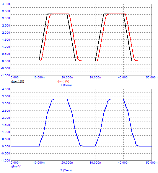

    Ну смотрите, согласование последовательным резистором на драйвере, предполагает, что сигнал
    1. влетел в линию (в идеально-прямоугольной форме);
    2. долетел до ее выхода (все еще прямоугольником), нормально отдетектировалось на логическом элементе приемника;
    3. сигнал отразившись от конца линии полетел назад, где и погиб без остатка на импедансе драйвера + резистора согласования.
    Это в идеале. Причем, нужно понимать, что идеальным сигнал является как на "генераторе в вакууме", так и на приемнике. А вот входе линии/выходе резистора терминации все будет куда менее красиво.
    Картинка:
    Вверху - выход генератора (с нулевым собственным импедансом)- черное.
    и красное - вход приемника
    Это для 10 см линии с волновым 70 Ом и нагрузкой 5 пФ
    А вот синее - ниже - это выход антизвонного резистора - тут, естественно, все куда менее красиво, но обычно это никого не волнует (хотя кто знает, может мой предыдущий оппонент именно там и смотрел ).

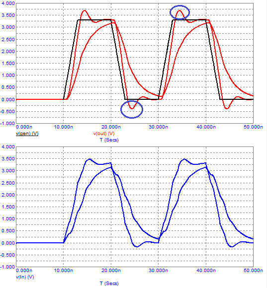

    Вот например, что станет, если "антизвонный" резистор отличается от оптимума в два раза:
    Повышенный номинал - фронты и в самом деле завалились - привет джиттеру.
    Пониженный - вроде как лучше, фронт на приемнике даже стал покруче, но:
    Заметьте, фронты стали чуть не на пол-вольта стали вылетать за напряжения питания. В обычном случае это означает, что в эти моменты открываются защитные диоды входа и пики сливаются в питание/на землю чипа. Едва-ли это можно назвать желательным эффектом.
    Вот в этот момент резистор на входе может оказаться полезным, он не даст пикам стать такими высокими.
    Я тоже иногда ставлю футпринт под этот резистор, например на вводе внешнего мастерклока в плату. Если все нормально, этот футпринт остается пустой ("эстетический" вариант - запаять туда 1.5 - 100 кОм). Но если что, можно поставить туда 500-750 Ом и немного сгладить выброс.
    Реальной нагрузки драйверу такое резистор не составит.
