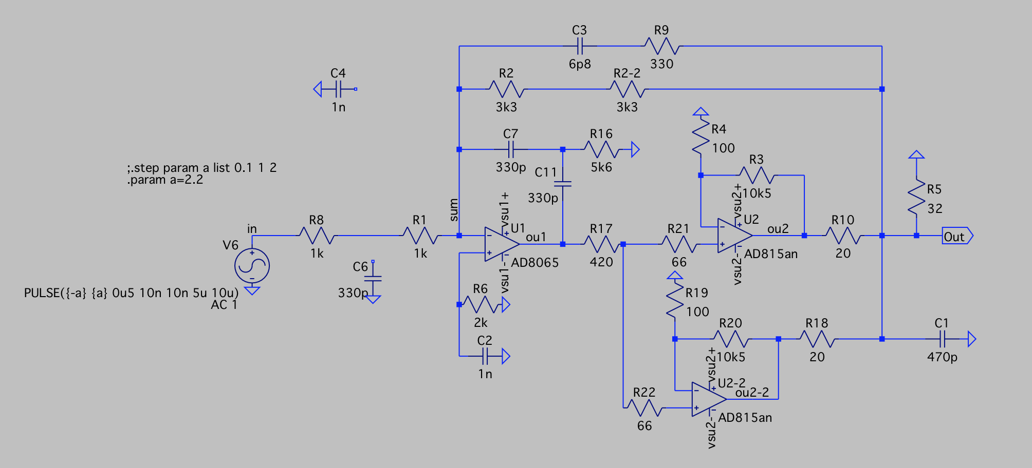

    2й стабильный композит, ку выходников = 106, общий = 3.3:
    Вложение 308069
    Симулируется почти идеально, но на деле на меандре оказался небольшой подвыброс, т.е. где-то модель не совсем точная, но полноценного возбуда не удалось получить. Только при выключении колбасит больше чем .

    может, R16 уменьшить всё-таки?
    ИМХО, у AD815 усиление конское...
  17. #116
    14.04.2009
    рядом с Москвой
    4,446
    По умолчанию Re: Составные усилители
    Если есть добровольцы — можно Я осциллограф слегка сломал (щуп), поэтому пока не готов.
    Но кажется что не надо его уменьшать, тут из-за большого C1 внешняя ООС медленная, см идею: https://forum.vegalab.ru/showthread....=1#post2305167
