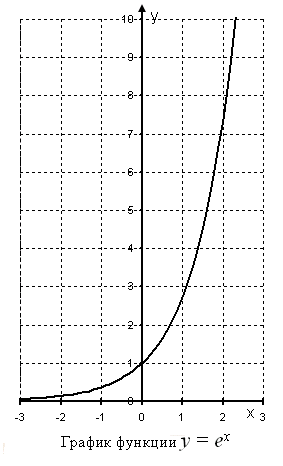

    А транзистор, БТ, он итун или итут?
    Что первично, Vbe или Ib?
    https://forum.vegalab.ru/showthread.p...=1#post2297131
    С Вашего позволения, джентльмены .
    Весьма интересный и тонкий вопрос. По классической теории транзистора (выражение Эберса-Молла) ток коллектора Iк=Iнас.*exp(Uбэ/Ut),
    где Iнас.- тепловой ток примерно = 10 в минус 15 степени Ампер, Ut=25мВ (при 25 грдС), т.е. ток коллектора определяется напряжением на базе, и уважаемый Sia2 совершенно прав.
    Опять же с точки зрения практики, удобнее управлять напряжением на базе БТ с помощью тока, т.е. пользоваться выражением Ik=B*Ib, и, думается (хотя бы в первых двух-трёх приближениях), можно рассматривать БТ как ИТУТ (?).
