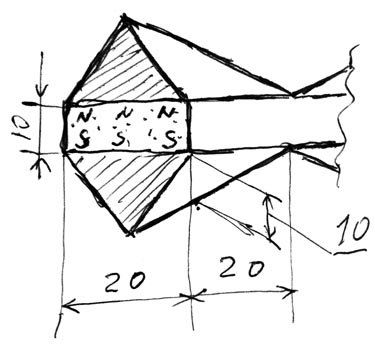

    Попробуйте сконфигурировать МС так, чтобы площадь в зазоре поперёк магнитных линий была равна площади поперечного сечения магнитов, а длина магнитной линии в магните (магнитах) была равна длине магнитной линии в зазоре.
    Представляется примерно так. Магнитный зазор 10мм, при высотое магнитов 8см общая площадь на выхлопе от гармошки будет
    4 х 8 = 32 см^2
    Если не хотите дипольную конструкцию - с задней стороны можно организовать поглощающую камеру.

    теоретизирующий практик,
    Тудыть и плыву.
    Сначала повернул классику об колено, потом построил планар. Сейчас гоняю варианты с уменьшенным относительно магнитов, зазором. Задача не перенасытить железо. Хотя кто сказал, что этого нельзя делать?
    Но это пол- дела. Буду черкать, пока не приду к достаточно технологичному варианту. А то знакомые уже очередь занимать начали за излучателями. Не буду же каждому штучно лепить.
    Ну а если серьезно, имхо красивые и технологичные вещи работают лучше и стабильнее.

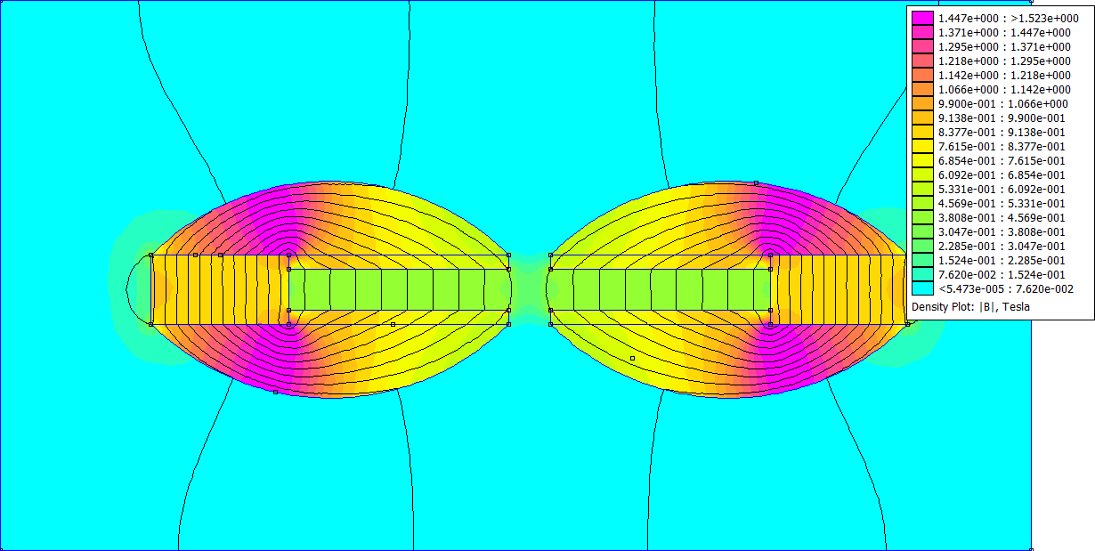

    Вроде выжал максимум из наличных магнитов и размера мембраны.
    ---------- Сообщение добавлено 00.56 ---------- Предыдущее сообщение было 00.56 ----------
    ---------- Сообщение добавлено 00.58 ---------- Предыдущее сообщение было 00.56 ----------
    Не очень сообразил впш чертеж, но попробовал смоделить:
    ---------- Сообщение добавлено 01.01 ---------- Предыдущее сообщение было 00.58 ----------
    В железе до насыщения далеко, но поля в зазоре не прибавилось. Буду ваять цилиндр, фрезами запасся российскими, так что удачи мне и шпинделю.
    Красиво, но не очень технологично с округлыми линиями.
    Да всё правильно. Теперь обратите внимание: индукция в наконечниках в районе выхлопов около 0,6-0,7Т. Значит в пределе можно "проредить наконечники зазорами для выхлопа в соотношении 1:2 (сталь:воздух). "Прозрачность" для звука составит 66%.
    При этом индукция в стали повысится примерно до 2Т, что ещё допустимо.
    Ну, распилить кругляк вдоль - проблем нет. Луга делает прекрасные отрезные диски. Осталось доехать до знакомца за кругляком.
  16. #115
    03.07.2011
    Ставропольский край
    2,050
    По умолчанию Re: Народным Хейлам-быть!
    распилить кругляк
    конечно можно. Но обратите внимание на те места, где индукция подбирается к 1,5Т. Это при условии что магнитопровод сплошной. Но для более менее свободного прохода звука надо организовать вместо сплошного магнитопровода - некую решетку из пластин. На картинках видел, что доля воздуха составляет 50% от сечения железа. Значит в этом случае индукция в оставшемся сечении железа удваивается.
    3Т - многовато будет, возможна большая потеря магнитной энергии на этих участках. Перечитайте 2ю часть #113
    По понятиям, удобнее наборная решетка из листовой стали, чем запиливать "расчёску" отрезным инструментом.

    Ага, сообразил - картинка промежуточная. В окончательной цилиндр пилится пополам. Тогда нет такого сгущения силовах линий.
    С точки зрения малосерийной мехобработки, проще расфрезеровать одну заготовку, чем сделать 120 отдельных деталей для набора. Вот если кто закажет штук 20 таких, тогда подход иной будет.

    Proffi, femm может отрисовать график распределения магнитного поля в зазоре, если провести линию вдоль зазора через две точки.
