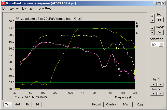

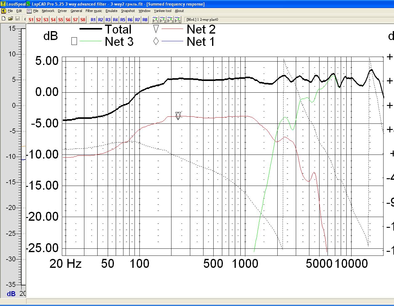

    Всем доброго времени суток!
    Не знаю, в ту ли тему пишу. Суть такая. Занялся изучением домашней акустики на предмет возможной модернизации. Измерил головки в штатно установленных местах, без фильтров. Вполне доволен, за исключением результатов измерения ВЧ Vifa DX25SC09-04. После 4 кГц начинается завал (первое изображение в приложении, измерены все головки по отдельности) и на 15 кГц достигает почти -10 дБ. Измерил дополнительно ИЧХ головок и вместе с АЧХ и схемой фильтра отправил в LspCAD 6.25. Получилось неплохо (второе изображение в приложении, сглаживание отсутствует), не считая область НЧ, но это по понятным причинам - отсутствие моделирования в корпусе. Как думаете, может себя так вести "пищалка" Vifa? Даташита на нее не нашел (она не серийная). Сначала думал, что это близкий аналог серийной DX25SC05-04, но не совпадают значения Fs и Le. Для DX25SC09-04 Fs = 714 Гц, Le = 70,84 мкГн, а для серийной DX25SC05-04 соответственно 605 Гц и 22,7 мкГн. Остальные параметры схожи, как и внешний вид. Какие у кого есть мысли на этот счет?
Название:	Summary FR Aelite Three.PNG
ID:	60647 Нажмите на изображение для увеличения.
Название:	SPL LspCAD Aelite Three.PNG

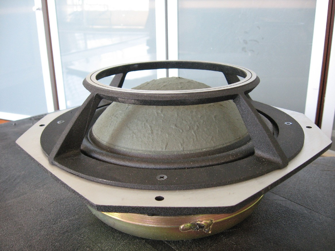

    Появилась идея взять вот такую вот штуку. Размер 10" Вроде бы это какой то старинный Фостекс. Интересно,что от него ждать? Купольный НЧ с размером в 10"- это прикол или толк будет?

    По крайней мере у вогнутой диафрагмы жёсткость больше, чем у выпуклой, если Вам от этого легче

    Первое - если есть магнитная жидкость в зазоре, удалить.

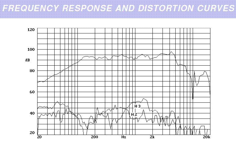

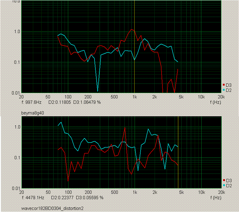

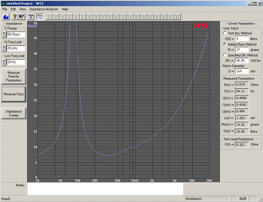

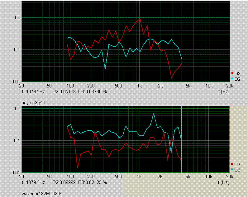

    Пара картинок измерений beyma 8g40. Динамик размят слабо, ящик внутри почти голый и без заполнения поэтому CSD пока что выкладывать не буду.
    2-3 гармошки сняты где-то на 2в и на 5вольтах(картинки distortion2) У wavecor 182BD снят колпак, что немного повысило искажения на СЧ, особенно на 1,5кгц. Марлен предложил снять искажения не на одинаковой мощности усилка а на одинаковом давлении испытуемых - можно попробовать но не сегодня. Разомну получше бейму, заглушу корпус и тогда можно будет пошуметь. Но в целом и так видно, что waveкор182 при увеличении громкости уже не так крут как на 1-2вольтах.
ID:	114217   Нажмите на изображение для увеличения.
ID:	114218   Нажмите на изображение для увеличения.
Название:	distortion  datasheet8g40.GIF
