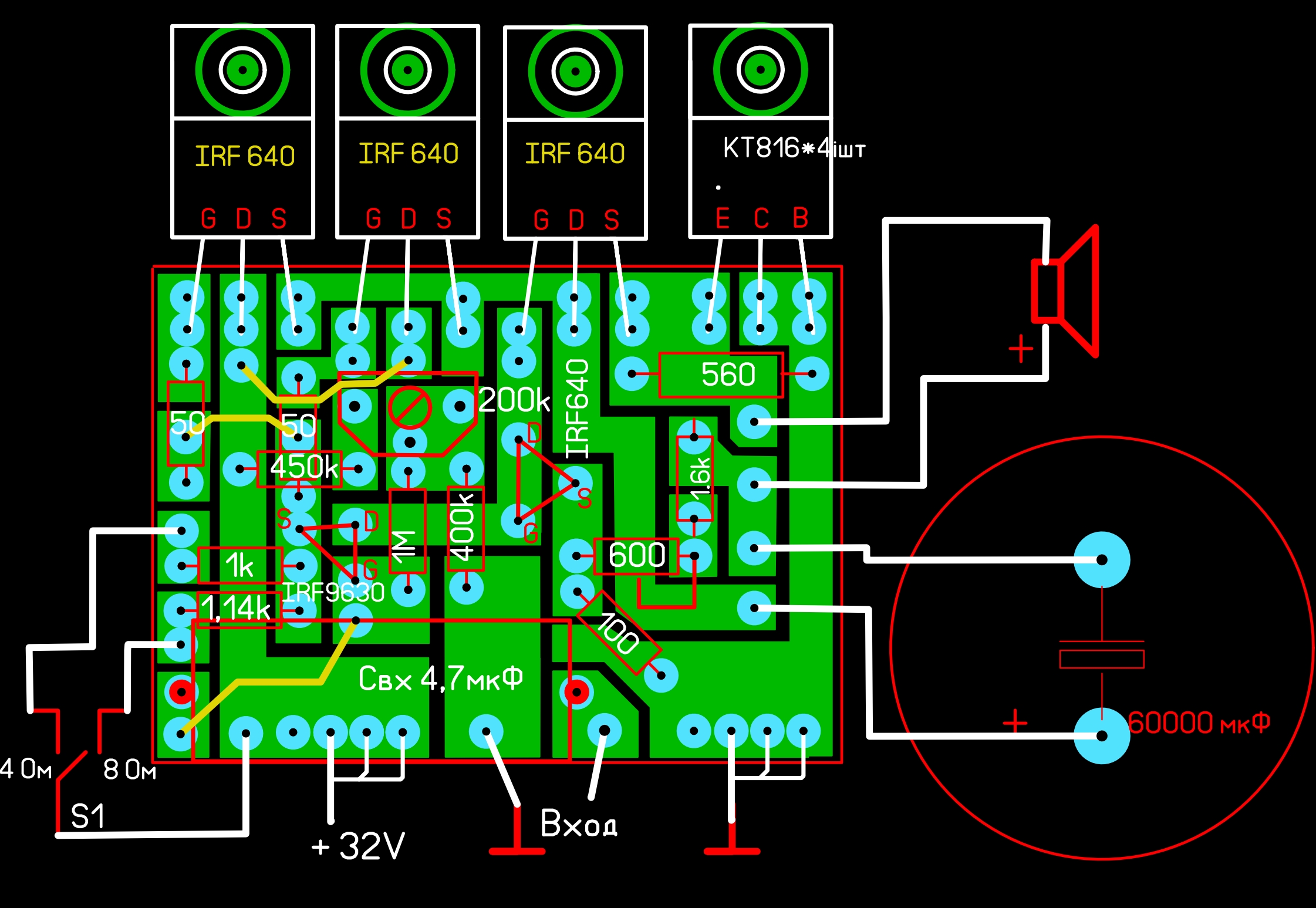

    3.Принципиальная схема ВК и варианты макетных плат 1 2 3

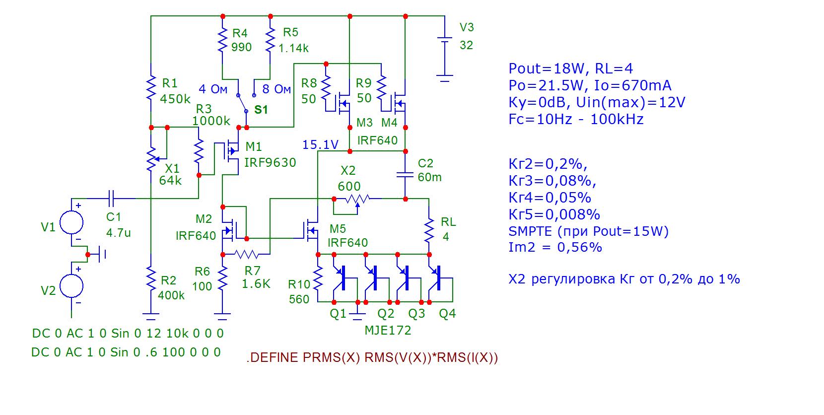

    Прикручу ка фото совершенно виртуального ВК, который месяца четыре как дает виртуальный звук, только макет это, даже не опытный образец под который выложил печатку-макетку, но обмерянный, обкатанный, а параметры как смогу по времени представлю.

    Позволю себе пару слов по Вашей модели ВК.
    "Звучать" в таком виде будет, но хуже чем в моей схеме (пост 45), проверено.
    Все связано с тем, что "калькулятор" беспристастен, что задал, то и получил - арифмометр и в Африке с косточковыми счетами коррелирует. А вот метод расчета имеет большое значение. Пользуясь привычными стандартными методами анализа, мы часто не видим того, что слышим в железе, и удивляемся, не коррелирует, не совпадает, значит симулятор не достоин внимания.
    А может мы пока не доросли до обьективных методов оценки на разных этапах жизненного цикла наших усилителей. Яркий пример - тепловые искажения, как рассчитать? как симулировать, как измерить? Отдельные статьи и опыт некоторых профи все же имеет субьективную составляющую, так как в большей части не проведено на сходимость полученных результатов с "общепринятыми методиками".
    Вот тут самое интересное - "общепринятая методика" пока не попали в разряд международного стандарта, является Субьективной!...
    Так вот к вашей модели. На форуме поголовно используют диод Шотки в токовой цепи нагрузки ВК. И стандартными методами измерений мы не видим резкого возрастания высших гармоник от комплексного воздействия, на синусе все красиво! Когда я собрал макет ВК, я не мог понять, что за резкость в зкуке?, откуда она? Поиск начался с "калькулятора", при воздействии на ВК стресс сигналом, вылазили высшие гармоники. Замена на обычный диод ситуацию выравнивало, но по КПД не давало желаемого. Цепочка прямосмещенных КТ 816 дала положительный результат и по спектру и по КПД и по звуку. В параллель КТкам необходим резистор, его подбором гуляем по ВАХ прямосмещенных транзисторов и выбираем желаемый звук. Ну еще много и других особенностей ВК, но позже.

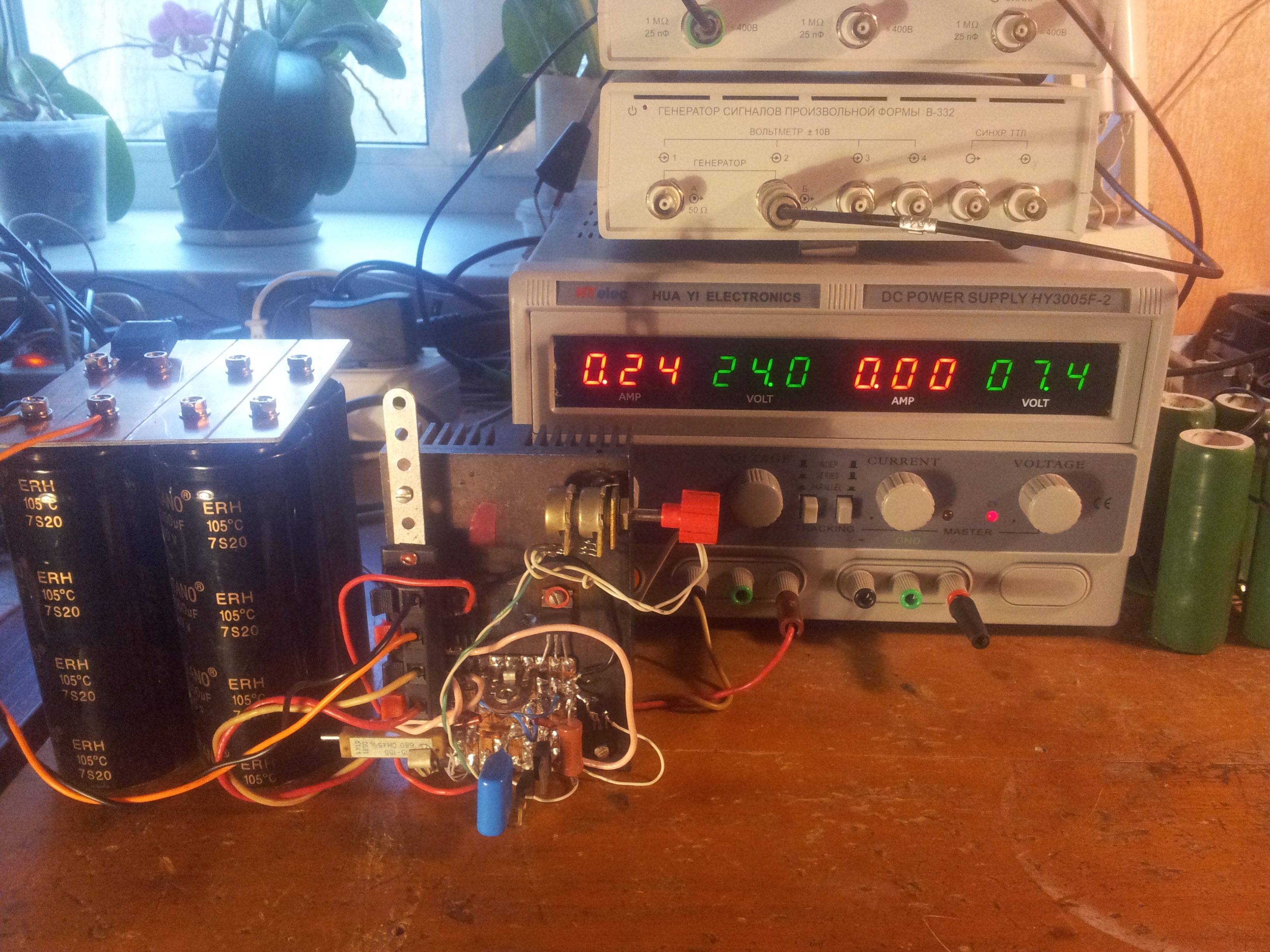

    ...суть проблемы находится вот в этом простом примере, который мне недавно случайно попался на глаза: http://shabad.ru/vorobiev.htm
    ... удачно собраны две причины обсуждаемых проблем воедино. Это взаимодействие нагрузки с усилителем, и сам принцип усиления.
    Интересный пример и куча возможностей. У меня Yaqin MS10 перелопаченный, с выходниками Малышева с катодными связями тоже с переключением триод, пентод, ультралинейное, с возможность отключения катодной связи. Я получаю удовольствие от таких возможностей и звука. Но регулировка ПОС - ООС это здорово!
    Благодарю Вас за интерес к затронутой теме в статье. Иногда на элементарнейших схемках можно о многом поговорить. Конечно, основной темой статьи не является практическая реализация схемки из двух деталек. Целью было показать новые возможности МС10 и некоторые мои находки как "измерять". Полюсная характеристика, характеристика устойчивости в градусах, легко в трехмерном виде выводится с частотами, градусами, емкостями нагрузки, переключательные искажения уже переведены мной в разряд практических измерений (благодаря Л.Зуеву ), амплитудные тепловые, как не назови, а они есть, подвозбуды динамические вылавливаются, выходное сопротивление в диапазоне частот. Часть измерений попытаюсь на макетке показать и корреляцию увидетьМС- железка. Все же форум популярен и процветает, так как это площадка для обучения. Что знаем показываем, чего не знаем учимся в любом возрасте.
    lazertok
    не совсем согласен, а точнее с многим что вы написали. Я постараюсь по ходу рассмотрения параметров ВК эти вопросы обсудить.
    Сегодня поздно вечером успел запустить осциллограф и генератор Аурис, посмотрел параметры ВК, в том виде как на фото, подергал МС10, почти полная сходимость по гармоникам. Завтра добавлю несколько деталек, чтобы привести к схеме ниже и печатку подкорректировал, выкладываю. После мелкой доработки макета буду показывать картинки с живыми параметрами, а сейчас уже ночь, и сегодня с утра любимая работа ждет.
