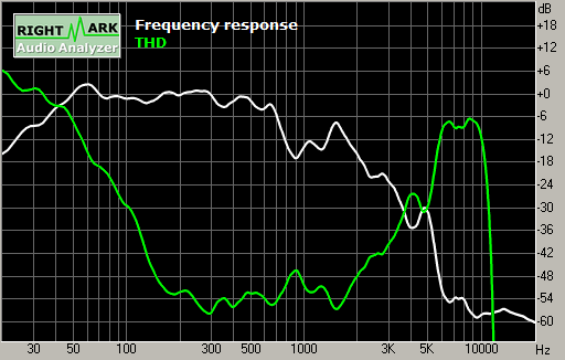

    Пока закончил, Alphard HW1200 в "бочке" :
    2м выход 3в (ФНЧ ~150-200 Гц первый порядок)
ID:	214856, +5 Дб НЧ Нажмите на изображение для увеличения.

    Результатом очень доволен, быстрый и четкий бас.
    Интересно, но появилась локализация на НЧ, звука из АС вообще нет - он весь вокруг !!!!

    anpir, прошу, измерь бочку с щелью и без, заткни чем нибудь.....Интересна именно эта разница, при одинаковых измерениях.

    Добрый вечер.
    Андрей Константинович Вы просили измерить бочку с щелью и без, с 4А32 было геморно, но с Alphard_ом без проблем :

    Разницы почти нет в тестах.
    Это подтверждает что зазор не ухудшает х-ки как должно быть (по "законам"). Но Alphard реално дубовый чтобы она была (но есть).
    Все что писал в "шапке" вроде - работает !!!

    Динамики вроде "прогреваются"
    0,5 м
    0,8 м
