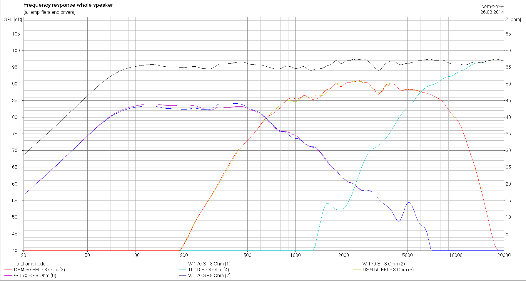

    Вот сделал симуляцию в Boxsim (как рекомендовал Vinni).
    Симулировал работающую АС w-m-t-m-w.
    На удивление АЧХ/ФЧХ совпали с тем, что показывали измерения при заданных фильтрах и задержках.
    А вот как интерпретировать результаты угловых АЧХ - не знаю.
    Это хорошо или плохо?

    По умолчанию Re: WMTMW активная четырех полоска - подбор ДГ и оформлений.
    * , а не " - футы, а не инчи
    типа 15*2+10"+1" exit
    8,84 метра...
  10. #109
    Аватар для bondar100
    04.02.2010
    Красная - 30 Гр.
    Зелёная - 60 Гр. и т.д.
    Там можно посмотреть в полярных координатах.
    Немцы жалуются на программу, что у неё точность всего 1 дб.
