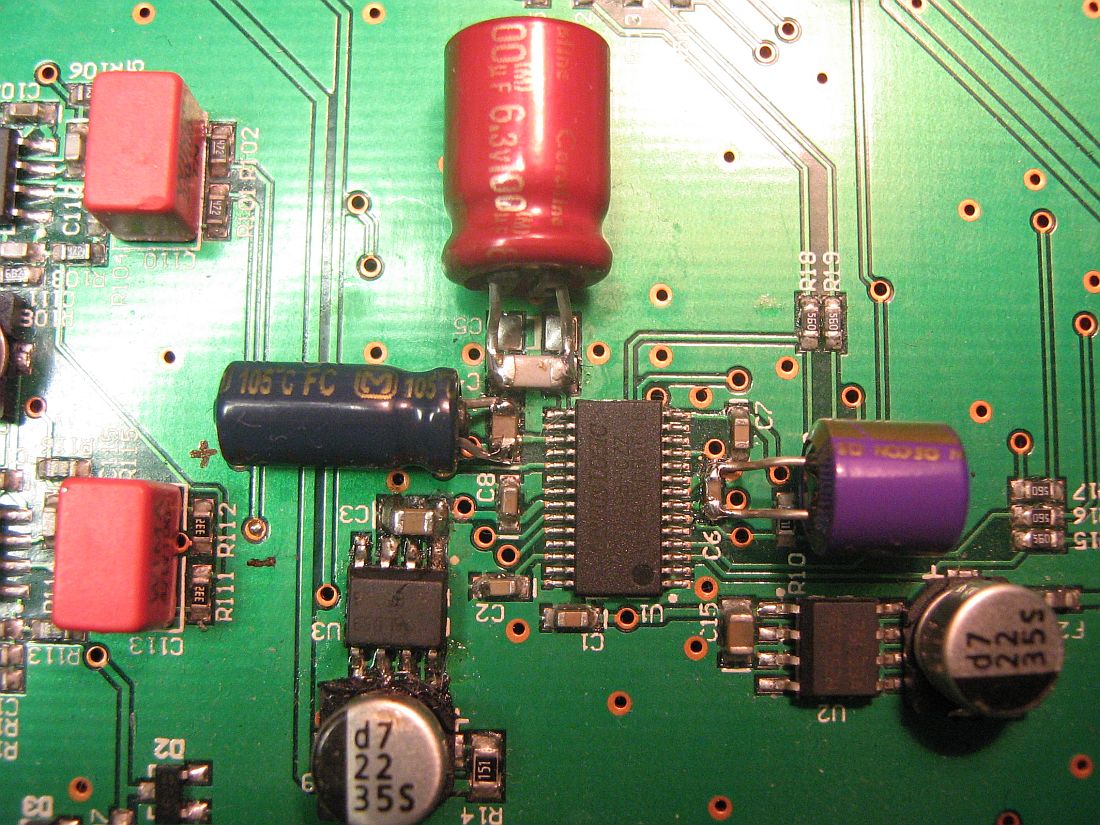

    А какой ёмкости конденсатор посоветуете повесить на 14 FILTR?
  10. #109
    03.05.2010
    3,486
    По умолчанию Re: Еще немного про AD1853
    Скорее всего, что так. )))
    Честно говоря. я вообще не услышал его влияния, но поскольку вечно путаюсь, какой из двух критичен, как и отмечал: "ставлю оба панасониковские FK на 100 мкф."
    Правда, этот вывод (14 FILTR) никогда не использовал как референс для неинвертирующих входов ОУ. Для этого был отдельный делитель напряжения со своим конденсатором (ага, тоже 100 мкФ, FC/FK).
    silmic II 100мкф 25В сильно улучшил, на мой взгляд, звучание, особенно по НЧ.

    13,071
    И не только для AD1853.
    Для Цирруса CS4398 включение 100uF/6,3V Cerafine (он относительно небольшой) и параллельно с ним 1,0 NP0, дало более телесный звук.
    Как бы перевести это слово... Более основательный, не такой шклявый как был, полновесный.
    И по питанию OSCON, да. Побольше. Тоже в тему.
    Делал лет 8 назад.
