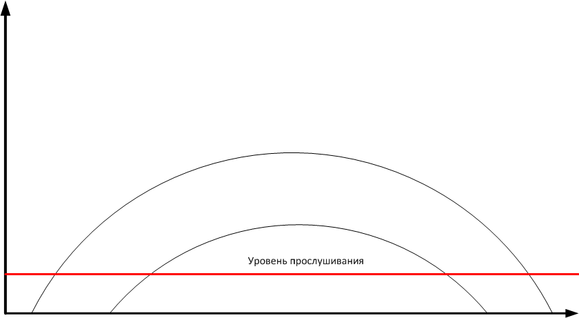

    С чуйкой какая-то засада. Не вижу я физического обоснования улучшения звучания высокочувствительного динамика. Кроме этого:
    У более чувствительного шире диапазон, т.е. быстродействие.
    Поэтому, наверное немцы, глубоко чихают на чувствительность, как мне кажется.
    Ну и "колбасит" диффузор чувствительного динамика тоже не хило, раскрашивая звук новыми красками.
    ИМХО.

    У ФИ ниже от 300-400Гц до 3-4 кГц даже динамический диапазон выше!
    Неужели такая на первый (неопытный) взгляд несущественная разница слышна "ухами"?
  20. #119
    Старший pioneerовожатый
    Аватар для Vinni
    24.07.2012
    2,551
    По умолчанию Re: Microlab FC330
    См. #76,#101,#103
    Это видимо не тот вид измерений, который показал бы существенную разницу.
    Да и есть ли он вообще, этот объективный вид измерений?
    В конечном итоге меняется акустическая голограмма. И как её измерить?
    Каждый элемент акустики вносит свои искажения и окрас. Эти элементы надо вычислить и устранить.
    Видимо необходимо измерять нестационарным сигналом, но что и как?
