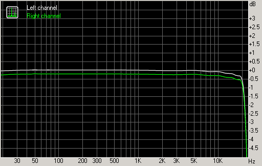

    По умолчанию Re: Несложный ЦАП на PCM1794 со съёмным выхлопом.

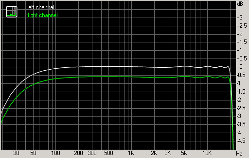

    Сегодня немного удалось поэкспериментировать.
    В распоряжении в данный момент имелась лишь встроенная карта ноутбука, способная адекватно воспроизводить и писать лишь 24х48, поэтому именно такой режим и был выбран для тестирования. Для начала соединил вход ноута с его выходом и оценил его сквозной канал.
    АЧХ:Нажмите на изображение для увеличения.
ID:	222491 Общие результаты:Нажмите на изображение для увеличения.

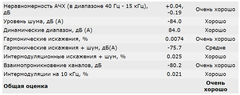

    Затем подключил проигрыватель. Надо сказать, что к этому времени уже были произведены некоторые манипуляции с выхлопом:
    снимал АЧХ и увидел на ней плавный спад на ВЧ, достигающий -3 дБ на 20 кГц. Странно, по расчетам -3 должно было быть где то около 30 кГц...
    И тут заметил, что не убрал с выводов ЦАП керамические конденсаторы, установленные между L+ и L- (R+ и R-). Убрал их. Убрал и конденсаторы 0,022u с выхлопа.
    АЧХ на ВЧ стала ровнее, а остальные параметры практически не изменились.
    Можно сказать, что объективно стало не хуже не лучше чем с конденсаторами. Субъективно - лучше.

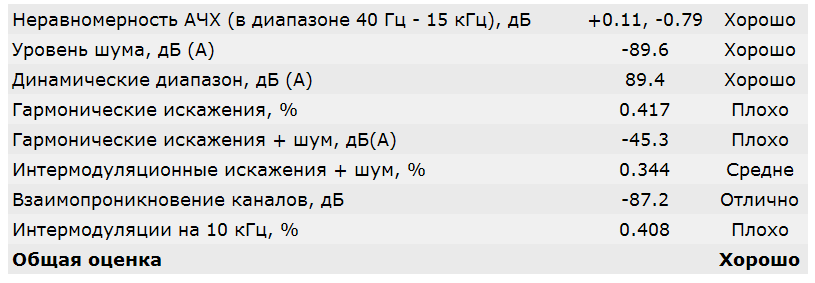

    Далее попробовал поставить вместо тензорезисторов обычные 1% SMD 0805 на 200 Ом. Звук стал несколько площе, чуть уменьшилась сцена и объем. Несмертельно, но чуть есть.

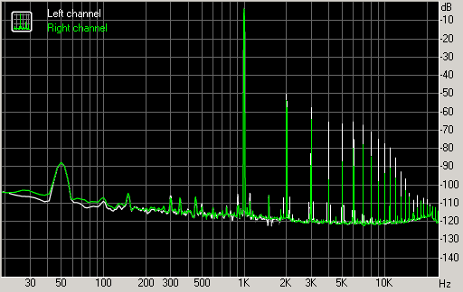

    После установки подобных резисторов на 392 Ом, звук стал совсем мертвым, плоским и скучным. Померял и все стало понятно:
    Гармники:Нажмите на изображение для увеличения.

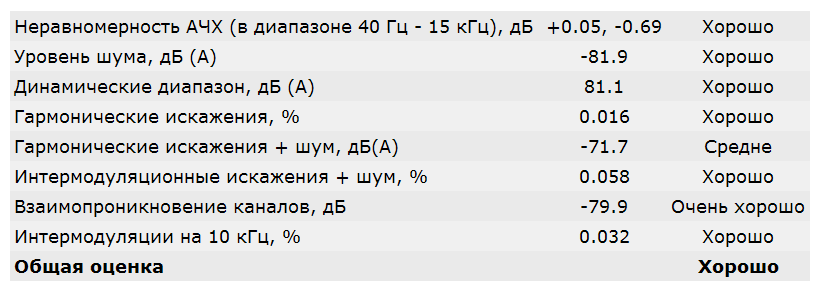

    И в заключение попробовал поставить тензорезисторы на 100 Ом без конденсаторов. И офигел! Хотя кроме выходного уровня объективные параметры не изменились (искажения уперлись в разрешающую способность карты ноутбука), звук приобрел еще большую шикарность. Стал более прозрачным, чистым и обволакивающим. Прямо 3D звук!
    Так и оставил, благо усиления УМ для меня хватает более чем.

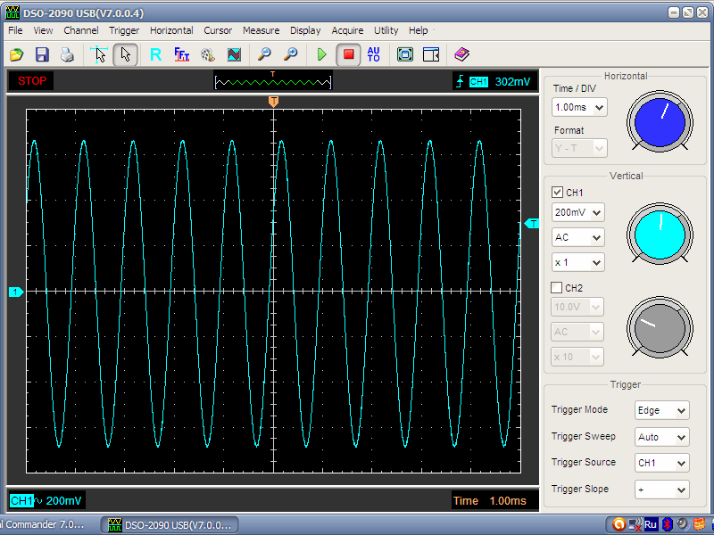

    С тензорезистором 100 Ом какая амплитуда идет с PCM1794?
    Можно ли напрямую подключить телефонный усилитель без усиления напряжения?
  20. #119
    21.01.2004
    Ижевск
    68
    3,763
    Вот тут Olema мерял для 200 Ом:
    https://forum.vegalab.ru/attachment....2&d=1413741490
    Для 100 Ом будет в 2 раза меньше.
