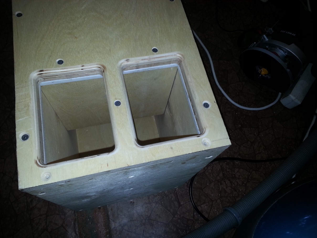

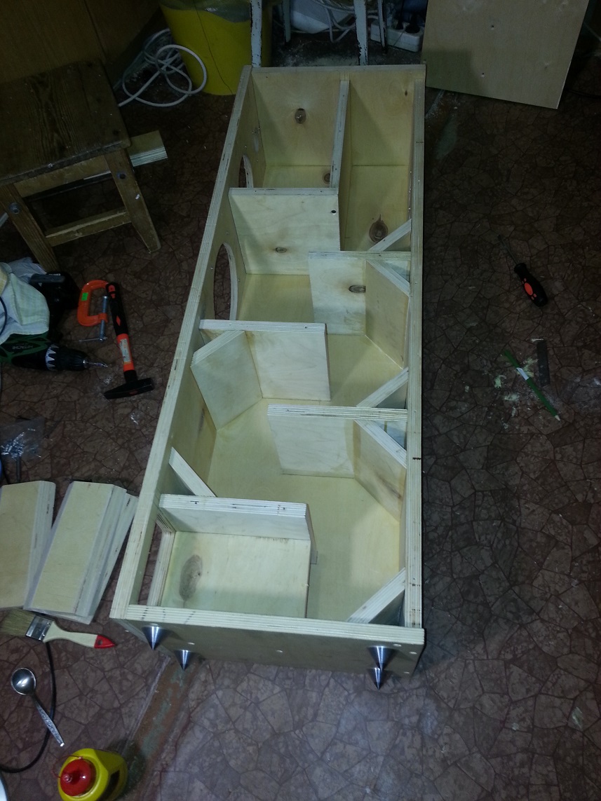

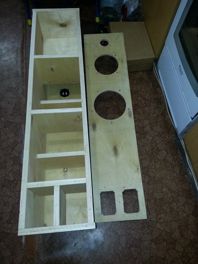

    2) Акустическое оформление: Лабиринт Рогожина + ЗЯ
    Чертеж:
    Материал: Фанера 20мм.
    В лабиринте динамик Wisaton W200S/4

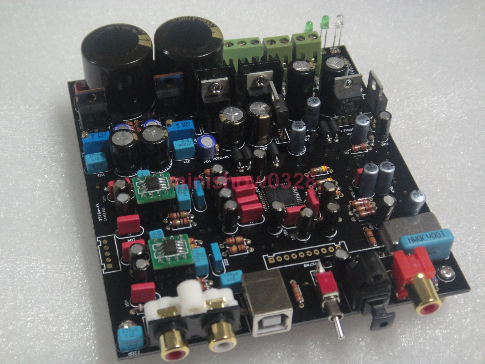

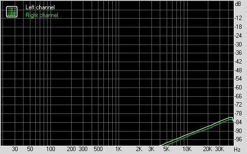

    Нарыл кое какую информацию в сети по ЦАПу.
    Правда не совсем по тому ЦАПу который я хочу применить, абсолютно аналогичный но без USB интерфейса (модуля).
ID:	212387 Нажмите на изображение для увеличения.
ID:	212376 применен ОУ OP42FJ
    Схема: для полного увеличения открыть в новом окне. и ПДФка в нагрузку
Название:	AK4399 + WM8805.png
ID:	212386 DAC AK4399 WM8805 .pdf

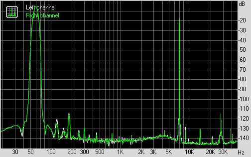

    замеры ЦАПа в проге RMАA через оптический вход . оптический выход с Asus Xonar ST .
    Отчет о тестировании в RightMark Audio Analyzer

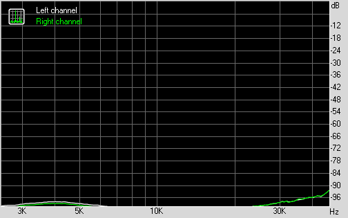

    Интермодуляционные искажения (переменная частота)
    Левый
    Правый
    Интермодуляционные искажения + шум на 5000 Гц,
    0.0011
    0.0010
    Интермодуляционные искажения + шум на 10000 Гц,
    0.0008
    0.0007
    Интермодуляционные искажения + шум на 15000 Гц,
    0.0009
    0.0008
ID:	212374   Нажмите на изображение для увеличения.
ID:	212378   Нажмите на изображение для увеличения.
ID:	212379   Нажмите на изображение для увеличения.
ID:	212383   Нажмите на изображение для увеличения.

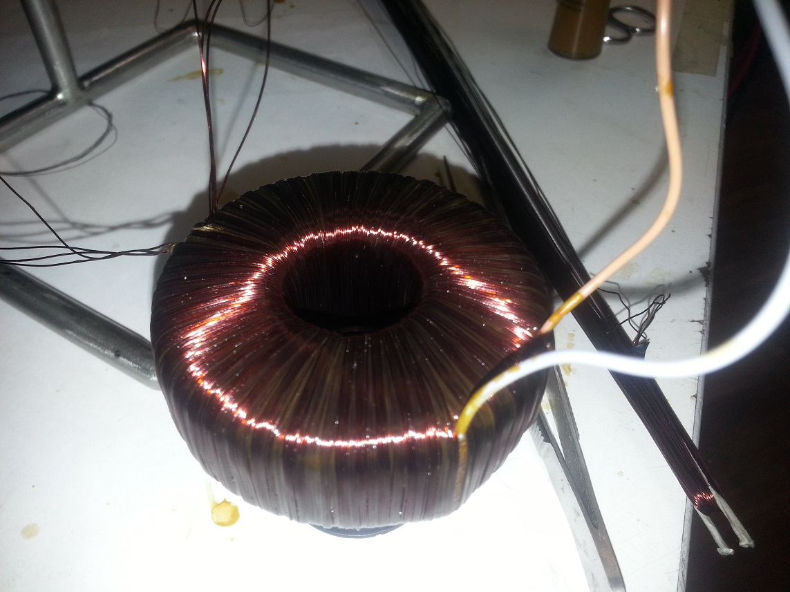

    Вообщем первичка запакована.
    индукция 0.8 Тесла
    индуктивность 42 Генри
    сопротивление 409 ом
    холостой ток 630 мкА
    Количество витков 5000
    Начинаю мотать вторичку
    В 4 провода.

    По умолчанию Re: Лабиринт - двойной монотриампинг. Цифровое управление и обработка сигнала.
    В 4 провода.
    сколько пробовал, не выходит у меня мотать в несколько проводов разом...а тут еще и красиво получается... класс
  12. #111
    11.02.2007
    Питер
    188
    Сопротивление сетевой обмотки большое получилось, наверное сердечник большой.
    У меня тор от Карты - индукция 0,8 Д=83мм Н=47мм, R сетевой - 100 ом.
    Идея отдельного питания для кроссоверов и каждой прочей мелкоты и для каждого канала
    - замечательная, никаких тебе земляных петель, это снижает уровень фона до теоретического минимума.
    Тонкий провод, 0,16-0,2 мм, для такой мелкоты, мотаю пучком, по 6-8 проводов.
    Толстым проводом и таким пучком мотать можно, если окно большое, толстый провод
    окно быстро съедает.
    Ну тут без гемора тоже не обходиться.
    D=59, d=30 H=20
    Провод 0.14.
    ~23 витка на вольт
    Последний раз редактировалось Николай_87; 09.07.2014 в 21:17.

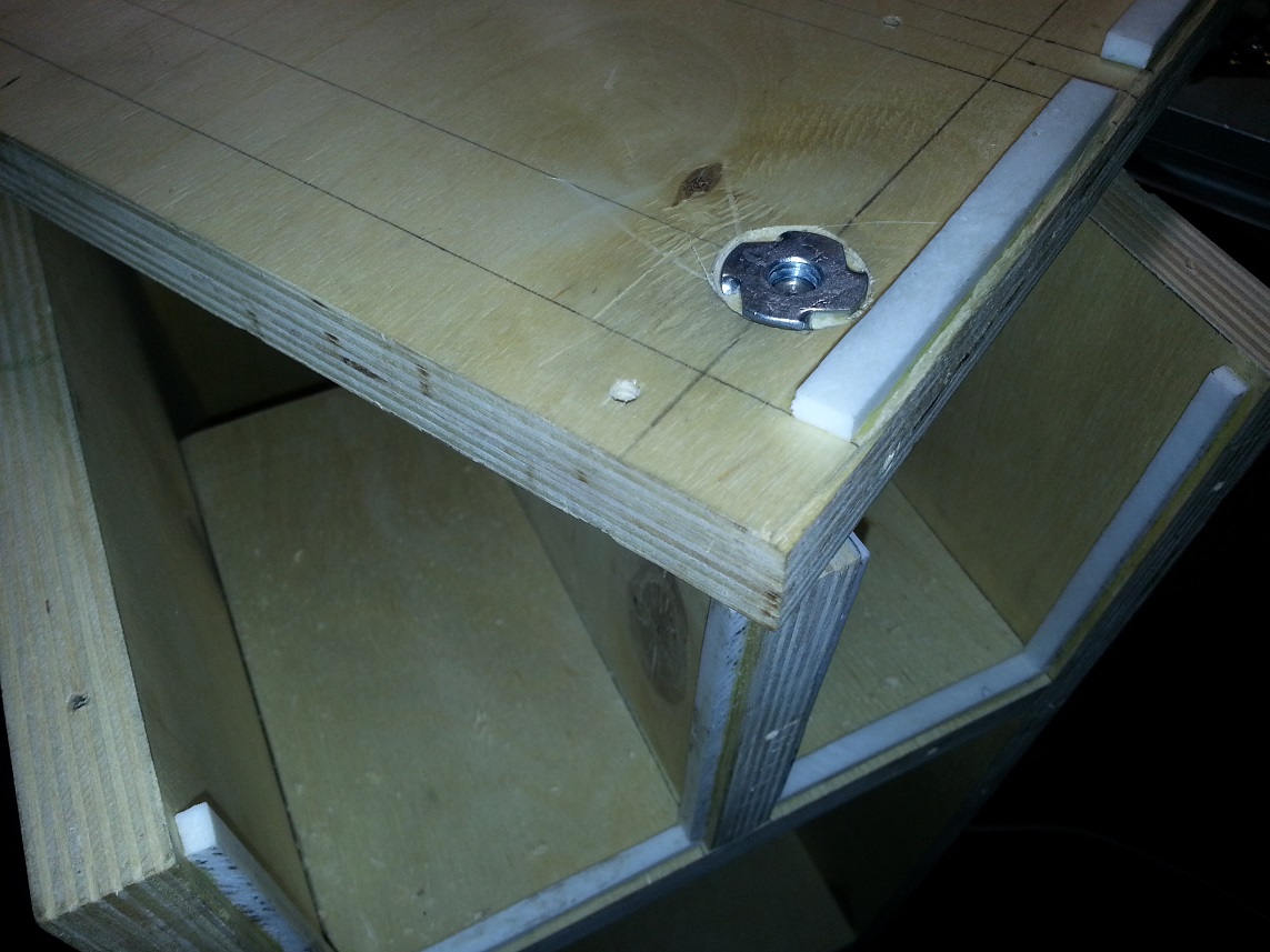

    после трех месячного перерыва взялся опять за АС.
    установил гайки для крепления динамиков и терминалов
ID:	214259 Нажмите на изображение для увеличения.
    и занялся фрезеровкой выхода порта чтоб ковролин обклеенный из внутри был заподлицо.
    Вообщем пол дня убил катаниями по магазинам в поисках 5мм пластины не так то это и просто оказалось. всего куча в строй магазинах на 6мм.
    Вообщем взял штангель и начал мереть все подряд, как нельзя лучше подошло основание от сеткодержателя для наждачной сетки.
ID:	214264 180руб за штуку на одну колонку не жалко для такого дела.
    Вообщем нарезал полоски по 8мм вклеил на столяр внутрь порта и прошел копировальной фрезой с подшипником.
ID:	214265 Нажмите на изображение для увеличения.
ID:	214266 Нажмите на изображение для увеличения.
ID:	214267 Нажмите на изображение для увеличения.

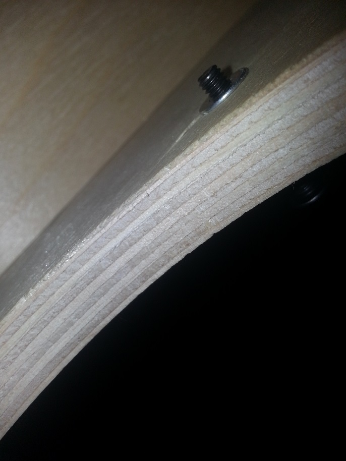

    Ну и торценул, закруглил углы
    ну и оценить внешний вид, прислонил динамики
    Установил ножки, проклеил все стенки, перемычки и вклеил уголки
ID:	214442 Нажмите на изображение для увеличения.
    Последний раз редактировалось Николай_87; 28.07.2014 в 01:36.
