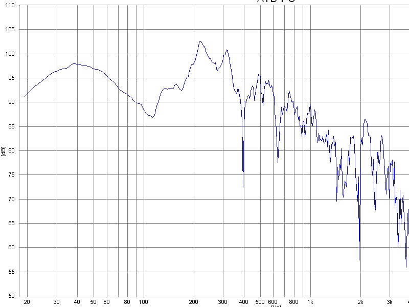

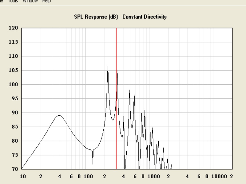

Название:	порт TL 830869 модель.jpg
Название:	порт TL 830869.jpg
    Да все там хорошо, не надо ничего придумывать.
    Поддерживаю. Для ясности привожу два рисунка,модель TL и измеренный микрофоном(без сглаживания) порт на 1см от выхода...тонель оклеен рыхлым войлоком 5мм без заполнения...видно,что 5 и 7 моды уже не такие страшные как на модели,а в классическом лабиринте еще меньше,т.к. поворотов-заворотов там сильно больше...
    Кроме того,выход порта значительно ниже "оси" прослушивания (оси Вч головки,обычно)и дополнительно "подавляются" на слух...+ компенсация бафла фильтром(на этих частотах уже порядка 3дБ)
    С уважением,Алексей.

    и что вторая картинка это называется всё хорошо?
    если пики выше полезного это называется катастрофа.

    По умолчанию Re: Полочная АС-лабиринт на Visaton W130S-4 и Vifa DX25TG-09-04
    Вторая картинка показывает лишь то,что даже без заполнения,а просто с оклейкой войлоком,пики намного ниже чем в симуляторе..и это рисунок TL,а не лабиринта с равным(золотым) сечением,где пики еще меньше...в симуляторе разница между пиком и максимумом "полезного" сигнала-17 дБ а в реальности на картинке -4.5 дБ..а с заполнением совсем другая картина...Gofrey,не надо "читать между строк".К рисункам я дал пояснения и не где не приводил АЧХ готовой системы с "пиками выше полезного..."
    Катастрофа-это когда выводы делаются ничего не делая,а гадая на кофейной гуще.
