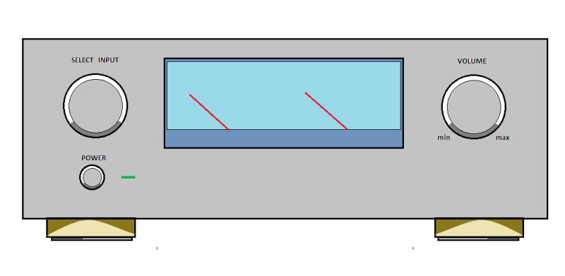

    По умолчанию Re: Усилитель ЛЯ МИНОР г. Омск, на базе LME49830 с полевым выхлопом.
    Есть ли у кого светлые мысли по оформлению внешнего вида панели
    У меня есть: избавить панель от стрелочных индикаторов
    Андрей
  5. #104
    04.10.2012
    Украина
    110
    Про вкус, у каждого свои фломастеры любимые... меня например коробит от такого количества подсветки тем более синей и неравномерной. Ну и стрелки надо было выводить только шкалу за единым стеклом оба канала, если вообще они нужны.
    Покоробит и, возможно, попустит. Это моё видение данного устройства. А, вы молодой человек, делайте свои конструкции хоть в посылочном ящике, по ГОСТу. Я показал аппарат сделанный собственноручно, практически на коленке на кухонном столе. Возможно некоторым это и поможет в выборе направления видения своего устройства. Этот аппарат уже лет 15+ верой и правдой радует своего создателя, а также его окружение.
    Насчёт дизайна - предлагаю объеденить окна индикаторов в одно общее.
    Справа ручка громкости - слева ручка переключения входов.
    Дизайн хороший, нужно прокрутить его. Спасибо!!

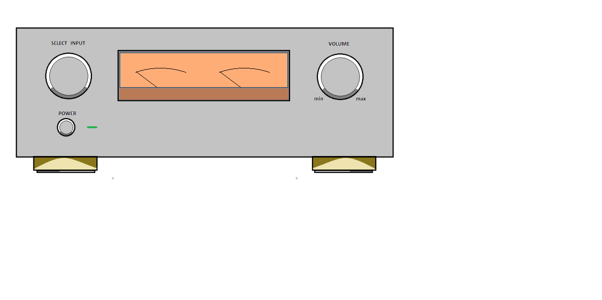

    Только окно стрелок сделать чуть уже, а индикаторы внутри чуток завалить назад, так будет лучше читаться при взгляде сверху. Подсветку делать на "теплых" светодиодах и рассеивателе из плексиглаза с матированном крупной наждачкой торцом со стороны индикаторов. Причем подсвечивать лучше сверху.
    Абсолютно поддерживаю - В паинте залил -голубым , но по жизни нравится оранжевый . Техникс - умел это делать в своих усях "ААА" - в смысле дизайна. Классика жанра!

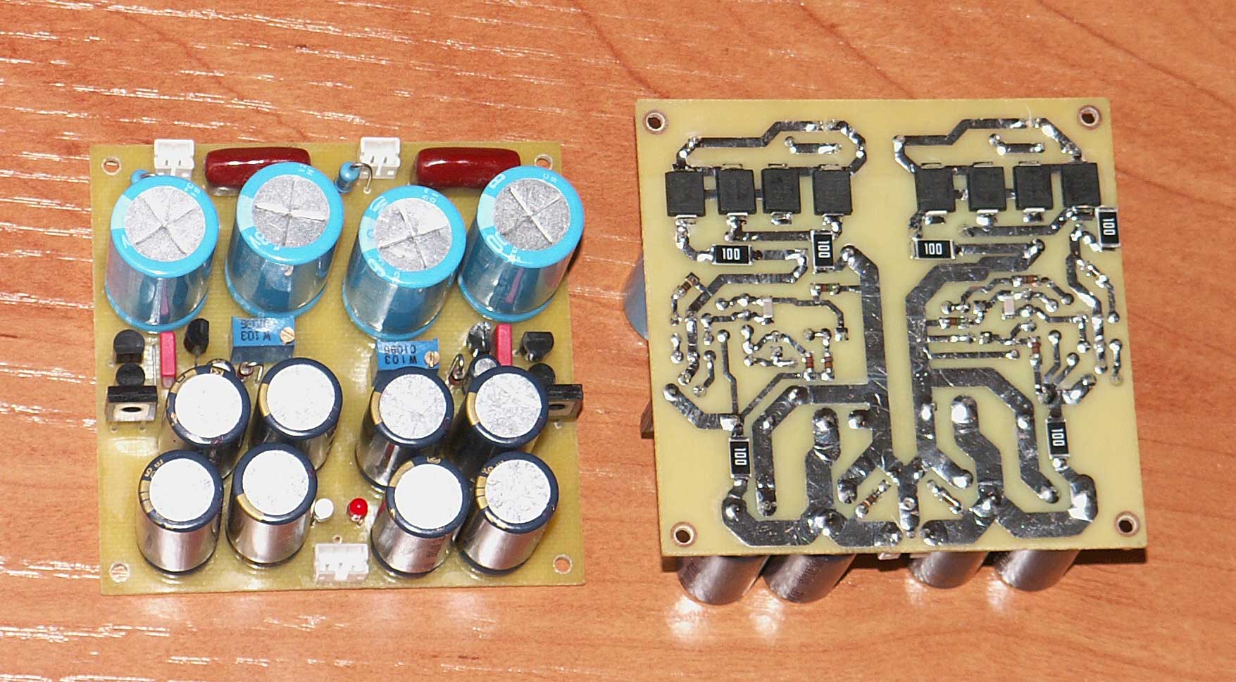

  20. #119
    Аватар для Mazila
    11.11.2009
    г. Омск
    3,777
ID:	192002Допаял таки стабилизаторы для усилителя, работают отлично от 43 до 55 регулирется подстроечником. Попытался померить спектр под нагрузкой 100мА, не получилось, уж чистенько все до 20кГц. Решил глянуть осцем: шумы получились амплитудой 1.5мВ. Поглядел структуру шума - частоты от 10...100МГц. Решил поэксперементировать и одел на вторички транса феритовое колечко. Шум уменьшился в два раза. Вот так однако.
    Mazila, Возможно увеличить стабилизируемый ток, скажем, до 800ма простой заменой некоторых транзисторов,и установкой их на радиаторы ?
