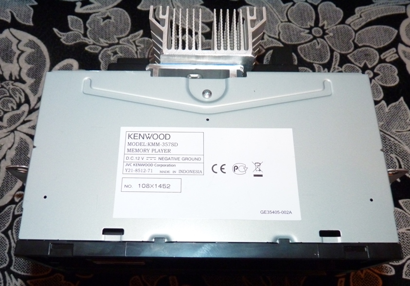

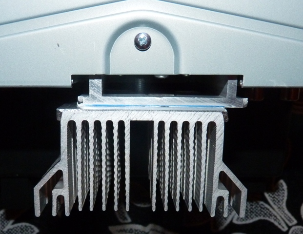

    Цитата Сообщение от Nthnsq Посмотреть сообщение
    И ставить ли дополнительный радиатор, а то родной греется - не дотронуться
    Да, пишут что греется сильно, решил сразу радиатор приколхозить, вот что получилось:Нажмите на изображение для увеличения.

    Осталось воткнуть все на место.
    А ты туда приколхозил-то его? Просто у неё с правого бока (если с лица смотреть) основная усилительная микросхема походу, а то что сзади это непонятно что.

    По умолчанию Re: Kenwood научился читать FLAC
    Точно, лоханулся А сбоку что-то цеплять не очень удобно.
    да нет, все правильно прицепил. Сзади как раз стоит микруха УМ. То что сбоку, это - многоканальный стабилизатор питания LV5680P
    Ну и отлично.
    А я фотку посмотрел и по толщине ног решил, что сбоку, все-таки, УМ.
