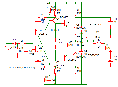

    АВ повторитель напряжения.
    При указанном напр. питания мощность 40 Вт\ 8 Ом.
    Искажения на 10 кГц, ампл. 20 В менее -100 дБ.
    Скорость нарастания вых. напр. не менее 40 В\мкс.
    Смещение нуля не более +\- 10 мВ.
    Ток покоя выходных транзисторов 150 мА.
    Полоса пропускания (малосигнальная) по уровню -3 дБ = 2.5 мГц.
    Повторитель собран в виде единой конструкции с БП. Габариты ПП 140*65 мм.
    Детали:
    БТ 2N3904\3906. Q10 - BD140. ПТ 2SK1058, 2SJ162. Диодный мост RS 407.
    Электролиты EPCOS 3300*35V, 220*25V. 0.33u, 0.1u (Цобель) - пленка. Керамика 0.1u шунтирующая электролиты по питанию - SMD 1206.
    Дроссель L1 ДМ 0.4. Катушка L2 - 16 витков проводом d=1мм в одну сторону и 14 в другую, на оправке 8 мм, потом на нее термоусадка.
    Клемники 10*15 мм, с шагом 5 мм.
    Схема, ПП под утюг, фото (извиняюсь за качество - телефоном снимал ), расположение элементов (позже проставлю номера деталей, сейчас лень) - во вложениях.

    п94 выигрыша незаметил,
    Выигрыш имеется. Правда, у меня наметилась еще более лучшая версия . Сам себе задаю вопрос - не пора ли остановиться.

    Схема из поста #94, токи транзисторов уменьшены под 3мА. Но перед дарлингтоновым ВК стоят эмиттерные повторители с коллекторами на вольтдобавку с током под 10мА. Искажения под 0.0001% даже на минимальных токах покоя
    Я правильно понимаю , что Вы дарлингтона поставили на место полевика ?
  13. #112
    14.01.2005
    Германия
    2,012
    По умолчанию Re: LESART#17
    Да , Схему привожу, тут вместо источников напруги надо светодиоды и термостаб для ВК доделать. Возможно УН прилеплю ещё...

    Цитата Сообщение от veter23 Посмотреть сообщение
    Вот это интересно попробовать. Полевые не люблю.
    Ну, вперед. Самому интересно посмотреть, что получится.
    А если запитать предвыход отдельным , повышенным питанием ?
    Это будет уже совсем другой повторитель - минимальным количеством транзисторов уже не обойтись.
    По теме:
    Критически рассмотрев схему поста #1 - избыточное кол-во деталей и индуктивная коррекция. Не нравится. Дроссель стоит в цепи ОС, его качество напрямую влияет на качество звука.
    пост # 94 - по деталям все хорошо, но в цепи ОС стоят конденсаторы вольтдобавки. Тоже не очень хорошо.
    Обьединив схемы поста #1 и #94 получил схему, свободную от этих недостатков. Искажения по симулятору -120 дБ на 10 кГц. ПП готовы, осталось собрать, замерять и послушать. После этого (дней через несколько) выложу и схему, и ПП.
