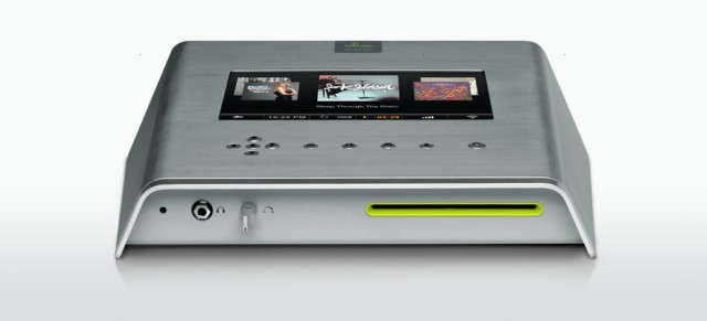

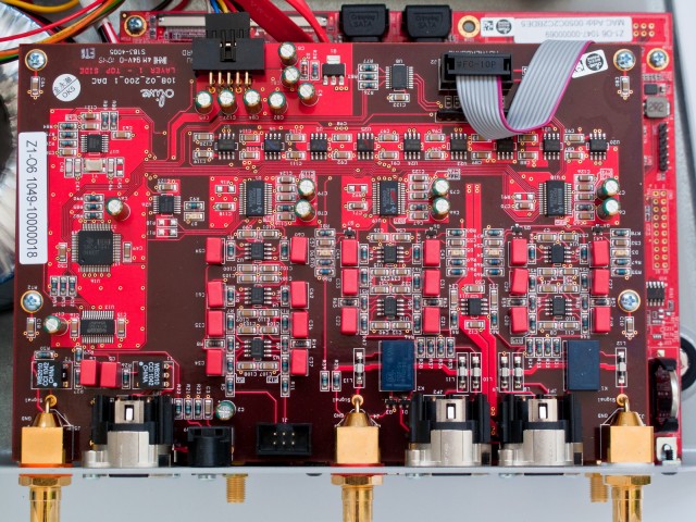

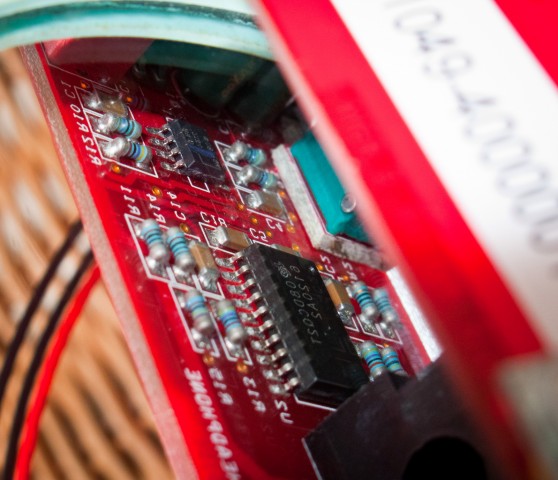

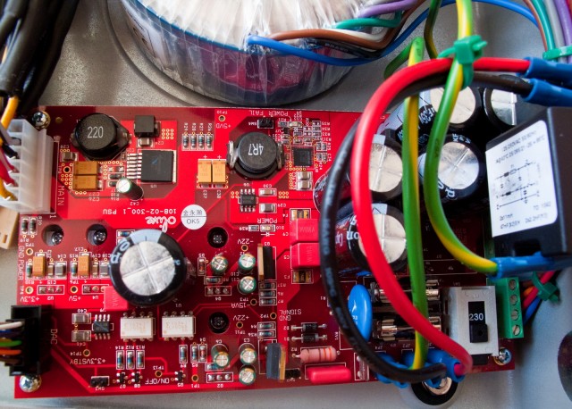

    Немного фоток внутренностей старшей модели Olive 06HD,
    материнская плата здесь уже заказная:

    Вот на этом вложении https://forum.vegalab.ru/attachment....0&d=1322571371, где "мама" внизу, а плата ЦАПов вверху, видно, что между ними шлейф такой, многожильный плоский, с розовым проводочком, тянется. ИМХО это сигналы I2S + управление/конфигурация ЦАПами.

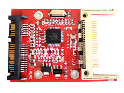

    Я пользуюсь переходниками CF-IDE/CF-SATA вполне удобно
    Каким именно, модель назвать можешь?
    можно использовать любой иной имеющейса на материнке вариант передачи данных, ибо все цапы или цф конфигурятся без проблем
    да много всего, например adaptecНажмите на изображение для увеличения.
