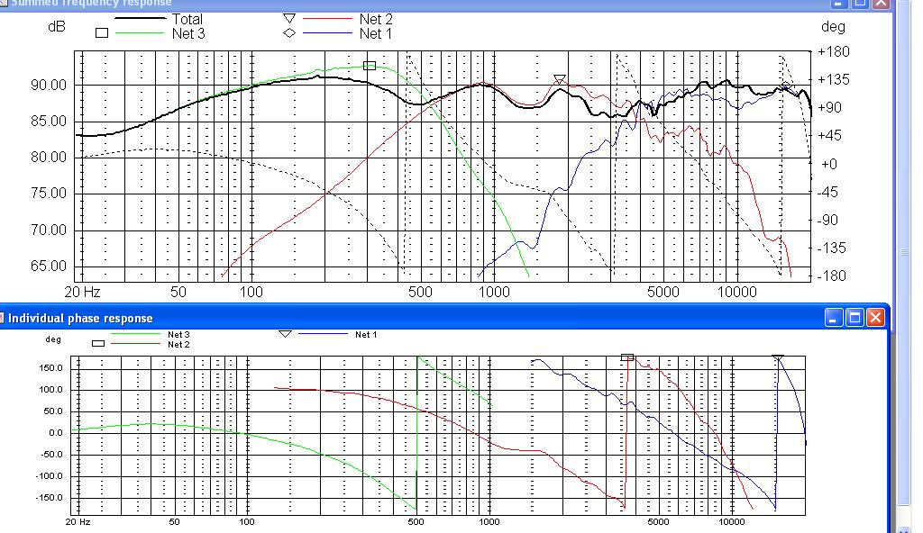

Вот как не должно быть:
И тема откуда взял: https://forum.vegalab.ru/showthread....=1#post1004812
