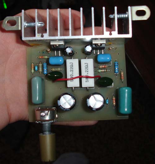

    Собрал свой усилитель на немного отредактированной печатке и заменил микру на тdа 2050 играет хорошо, чисто и детально. Но только на небольшой громкости. При её увеличении появляется хрип на средних и низких частотах, при этом верха играют замечательно. И еще: после того, как радиатор прогреется звук плавно начинает пропадать, переходя в свист и скрежет. При установке вентилятора эта проблема исчезает. (радиатор маленький, из колонок svеn-sрs 678). Почему же появляются искажения? Может после первого нагрева сгорели микрухи и это хрипит защита от перегрева?

    368
    По умолчанию Re: Усилитель на TDA2030a
    Для начала поставь норамльный радиатор.
    Искажения могут быть из-за слабого БП, возбуда или левой микрухи-щас очень много подделок.
    Скорее всего микрухи левые...25р/штука. А как они вообще, чувствительны к перегреву, хоть тем же паяльником при пайке?

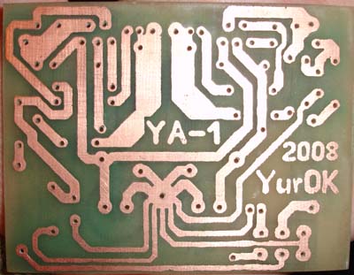

    мой усь

    YurOK, у нас настоящие микрухи по 29 р. У меня они сидели на крохотных радиторах, грелись прилично, но хрипов не было. На настоящих шрифт выгравированный и еле заметный. Цвет букв серый с оттенком желтизны. А печатку я немного подправил в области шунтирующих кондёров.
    Да нет вроде - паяй на здоровье.
    А вот радиатор такой сойдет для одной микрухи - для двух ИМХО - маловато.
    А шунты по питанию есть в районе микрухи? Вроде нету - можно прямо со стороны фольги повесить парочку кондеров.

    510
    YurOK, Там на радиаторе ИМХО специальный теплопровод отлит.
    Может надо было микросхемы прямо на него сажать?
    Думаю, что даже если туда посадить микрухи, то радиатор меньше греться не станет или быстрее охлаждаться. Это если прикручивать к краю одного из ребер - тогда будет греться больше.
    А вот, если YurOK не садил на термопасту - это может более ощутимо сказаться на охлаждении (на фото термопасты не видно)
    YurOK еще раз повторюсь:
    1. При регуляторе громкости в положении мин. громкости - микросхемы не должны греться - иначе возбуд микросхем.
    2. Шунты по питанию на ногах микросхемы могут снизить нагрев микрухи. Судя по печатке стаит шунт между "+" и "-" , а лучше, когда их два между "+" и "0" и сответствено "-" и "0"
    3. Термопаста также снизит нагрев микрухи
