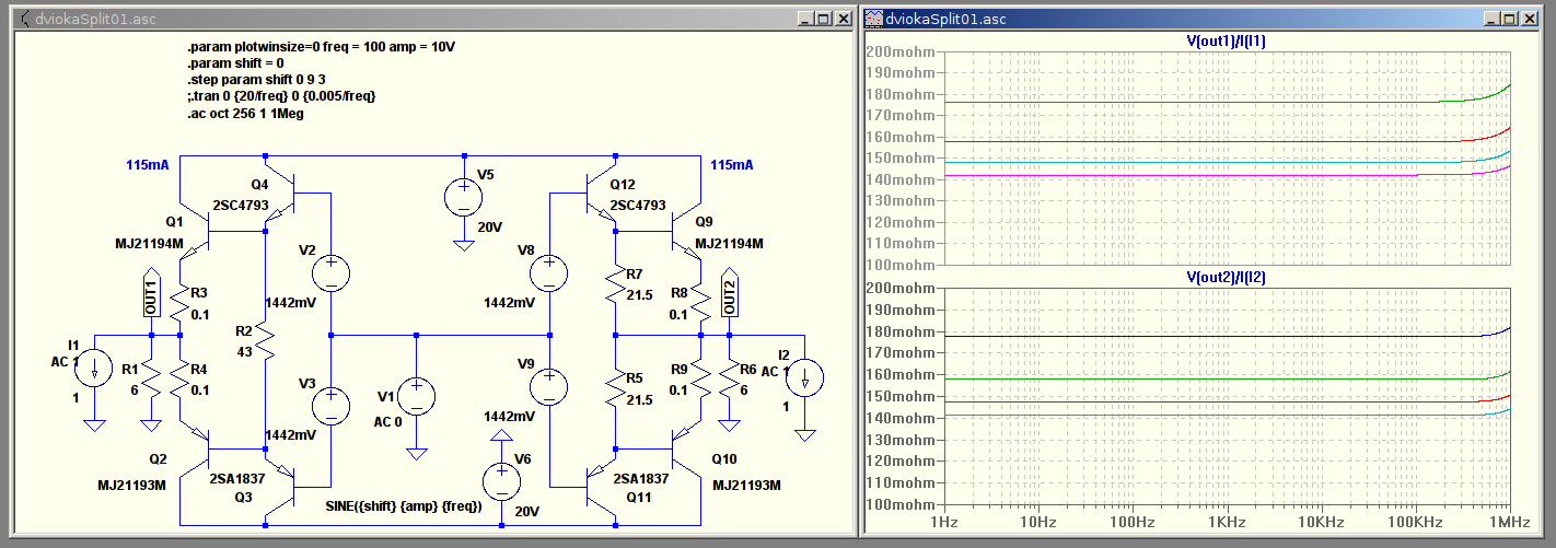

    Для этих двух схем - просьба сделать графики выходного сопротивления.
    Спасибо.
    Вот. Семейства - для смещений на входе 0, 3, 6 и 9 вольт (сверху вниз).
    "Просьба сделать", "спасибо"... Игорь, ты что, в Кремле?
