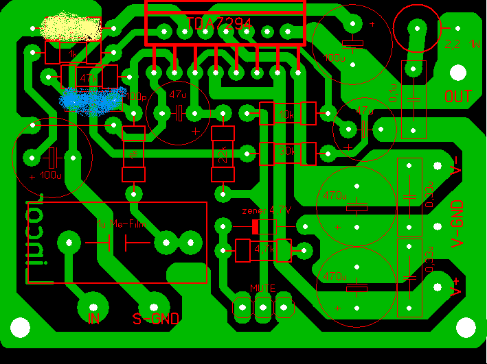

    НА ВЫХОДЕ ПОСТОЯНКА ~4В - енто практически всегда означает, что идет возбуд, причина которому открытый вход микросхемы. Так как регулятор не повесили, и нет никакого резюка на землю происходит возбуд микруха генерит!
    [ADDED=Balakovec]1139539598[/ADDED]
    Сорри за офф.
    Фениксу:
    Повезло Вам, что Вы в Саратове а не в Балаково. Лет 5 не паял. Решил вспомнить "с какой такой стороны держать паяльник"... В на шей "деревне Мухосранке" ни в одном радиомагазинчике не найти нормульных оперов, шотток, кондеров (ОСОБЕННО ПЛЕНКИ!), транзюков!!! ЛМ-ки и то пришлось заказывать!!! Продавцы отвечают, мол ни кому не надо, вот и нихр@на и не возим. Вся витрина сплошь в пультах от телеков и куча-куча мигающих светодиодиков (черт его знает для чего их столько - для КРАСАТЫ ?!). И усё. Выговорился... Просто я холерик: захотел - сразу сделал. А тут если чем начинать заниматься, то надо практически КАЖДУЮ детальку заказывать и ждать недели 2 !!! Бесит блин... Ещё раз сорри за офф. Оч. надо было выговориться.
    [ADDED=Balakovec]1139540624[/ADDED]
    На счет подлинности микрух:
    ЛМ3886 должны быть промаркированы белой краской и иметь характерные следы на ножках от тестового стенда. Енто есть ГУД.
    ТДА7294 есть и Сингапур (НЕ ПОКУПАЛ, но у многих стоит), а есть (РАБОТАЮТ У МЕНЯ БЕЗ ПРОБЛЕМ 4шт.) без "Сингапур", маркировка лазером, плохо читаемая, но очень четкая, такую в "подвале" не подделать. Работают все (4шт.) под напругой +-34В на 4(!) и 6 Ом без проблем.
    [ADDED=Balakovec]1139541734[/ADDED]
    То что отметил голубым - ВЫПАЯТЬ !!!
    То, что Желтым - ОБЯЗАТЕЛЬНО ЗАМЕНИТЬ ПЕРЕМЫЧКОЙ !!!!
    И БУДЕТ ВАМ ЩАСТЬЕ, ЕСЛИ ВСЕ ОСтальное нормАЛЬНО сделано.
    ИМХО - Печатка изначально НЕАХТИ.
