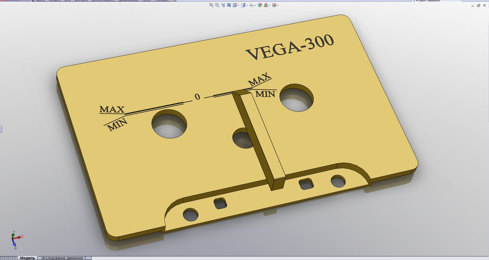

    Брусок лучше сделать с выступом, топориком, чтобы наклон можно было проверять по всей высоте головы, удобнее и точнее. При стандартной форме возможо ориентироваться только по половинке:

    Это как, я если честно не очень понял- чтоб центр керна немного между головками в выемку между ними заходил?
    На фотке брусок контачит с головкой только в верхней её части, а должен (лучше) охватывать её по всей высоте, т.е. у бруска для этого должен быть выступ который будет умещаться в выемке под заход головок на М-300.

    "Вышло плохо видно сразу, я работал по приказу..."
    Отыскал как забавляться со шрифтами. Взял бы "альдебаран", да нули не прокатывают...
    Упрощать, менять, добавлять или так сойдёт?
  11. #110
    Завсегдатай Аватар для Partagas
    23.10.2010
    The Republic of Cascadia
    1,355
    По умолчанию Re: Тестовые ленты и кассеты

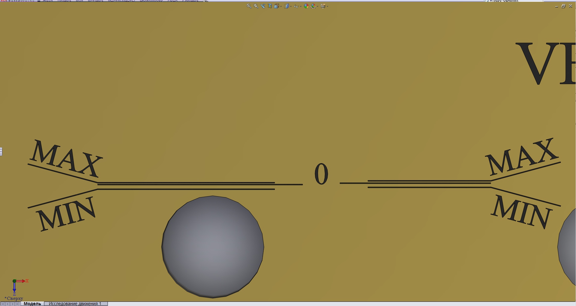

    Линии слева сливаются, а так всё отлично.
    Это разрешение виновато:

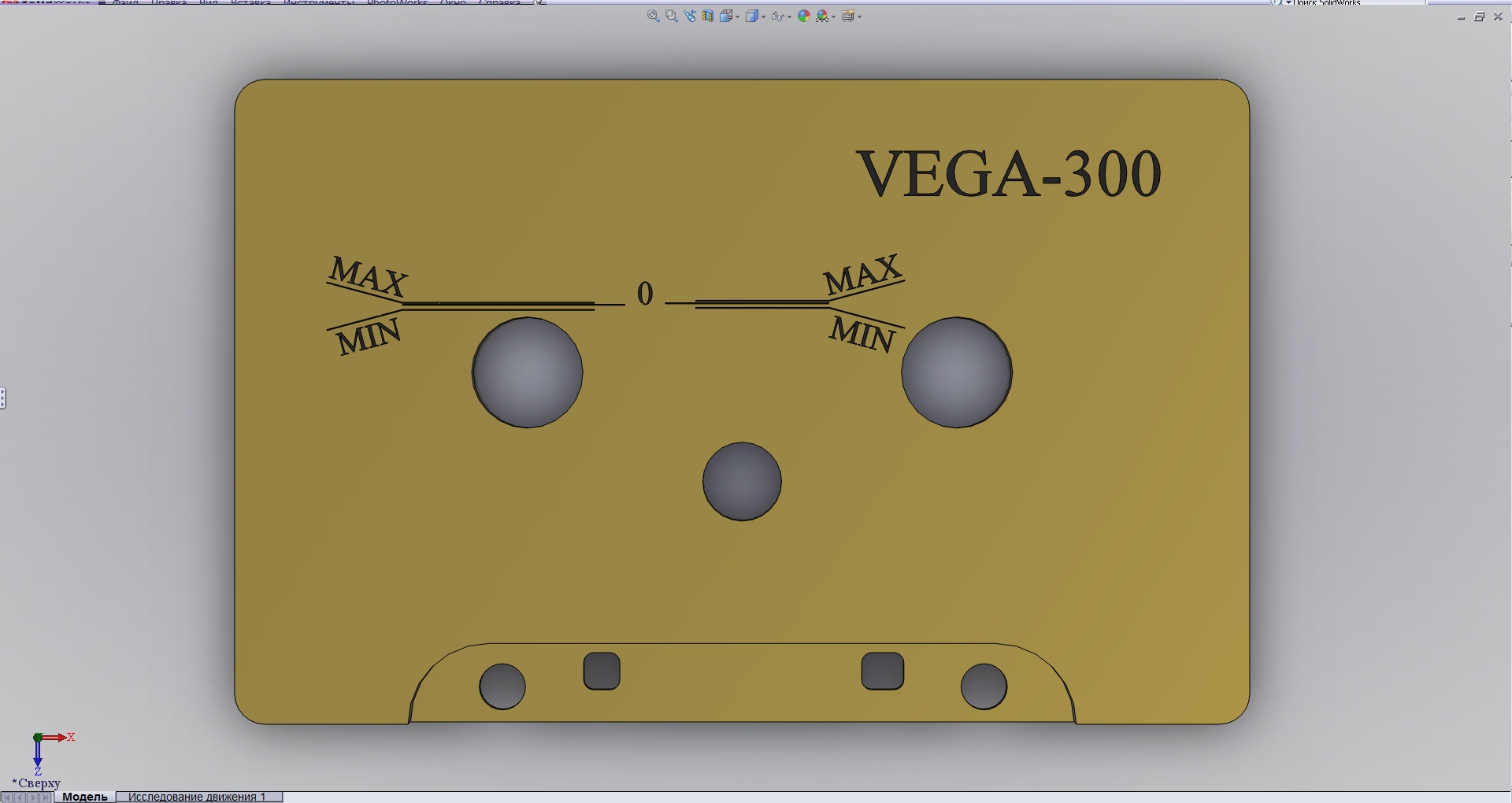

    Версия 3 - "VEGA-300". Формат Solidworks 2010.
    Изменения и исправления:
    1 - размер меток был взят с шаблона "WHS-300", теперь взят из ГОСТ-а 20492-87,
    2 - ширина окон для направляющих была 3.6 и 3.6 мм., теперь 3.6 и 4.2 мм. (сам проворонил),
    3 - размер скругления окон направляющих был 0.5 мм. ("WHS-300"), теперь 1.2 мм., взял с "TDK MA-XG" (в "ГОСТ"-е 1.4 мм.),
    4 - диаметр отверстий под ведущий вал был 4.7 мм. ("WHS-300"), теперь 4.6 мм.,
    5 - высота полки над основанием была 1.5 мм. ("WHS-300"), теперь 1.7 мм.,
    6 - ширина полки была 15.6 мм. ("WHS-300"), теперь 15.0 мм.
    7 - длина полки была 68.2 мм. ("WHS-300"), теперь 68.0 мм.,
    8 - угол полки задавался размером ("WHS-300"), теперь равен 12-и градусам,
    9 - фаска 45град. x 0.5 мм. по периметру полки теперь отсутствует, было на копии "WHS-300".
    VEGA-300.part1.rar
    VEGA-300.part2.rar
    VEGA-300.part3.rar
    Содержимое архива:
    All.SLDASM - сборка,
    kerner.SLDPRT - керн,
    V-300.SLDPRT - шаблон,
    readme.txt - приведённый выше текст "Изменения и исправления".
    Качать нужно все три файла, открывать первый (остальные два сами подхватятся). Формат содержимого - Solidworks 2010, архива - WinRAR v.4.11.
    З.Ы. *.RAR до 128 MB - ложь! У меня >750 KB не хочет. Пришлось резать по 500 KB.

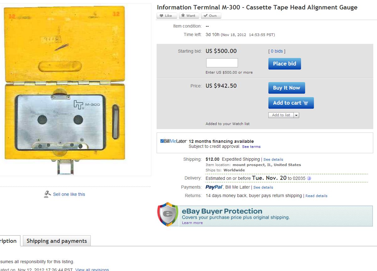

    ну вот теперь и выяснилось почему шаблоны такие дорогие.
    http://www.ebay.com/itm/Information-...item3f1eebed6c
    Однако, очень дорого....

    Если кому надо М-300 без выреза - торопитесь всего две штучки осталось
    http://www.ebay.com/itm/PENTAGON-IND...71088536395%26
  21. #120
    Частый гость Аватар для Andrey Butuzov
    05.03.2005
    357
    Не, лучше этот (со съёмной заглушкой выреза)
    http://www.ebay.com/itm/271110728978...84.m1423.l2649
