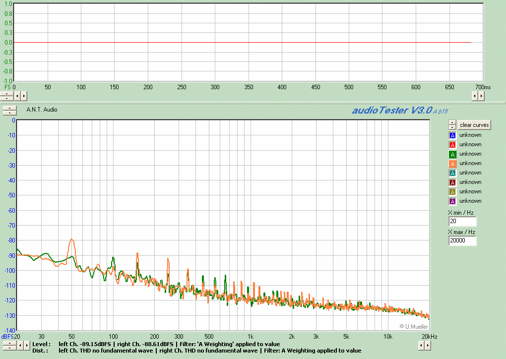

    Цитата Сообщение от Onemusician Посмотреть сообщение
    Однако фон переменного тока в левом канале не такой уж малый -36 дб. Это что, где-то неподалеку трансформаторный блок питания наводит или земля не на своем месте?
    По моим измерениям фон на немодулированной дорожке примерно -46 -48 dBFS в левом канале - взвешенный шум немодулированной дорожки при этом около - 70 dBFS. Это не наводка (с этим бы я разобрался ), а механическая помеха от мотора и БП моего проигрывателя Linn LP-12, к сожалению. Я с этим даже не вожусь, поскольку доделываю прямоприводной Technics SP-15. Уровень шума и наводок при остановленном диске и выключенном питании (игла на пластинке) -88 dBFS (A-wtd). На графиках спектры немодулированной дорожки, а также шума при поднятой игле (проигрыватель включён и выключен) и опущенной на стоящую пластинку игле.
