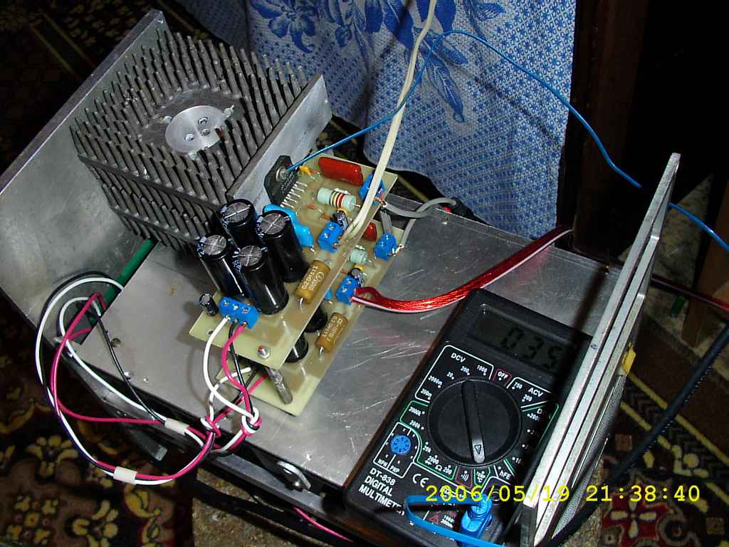

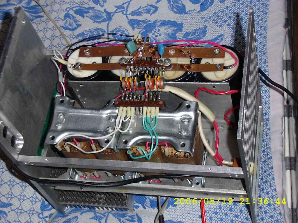

    Верну темку к жизни. Что скажут компетентные товарищи по поводу моего детища? (фото снизу и сверху в аттаче).
    Корпус алюминиевый, разделенный на две части горизонтальной пластиной. в нижней части блок питания, в верхней- вся электроника (пока только УМ). Микросхемы на радиаторах, которые крепятся к сплошной задней панели.
    Как соединены банки, думаю, видно. Верхняя планка является землей, посредине площадка общей точки с кучей отводов. К ней также заземлен корпус (на фото пока этого нет). Каждая пара банок зашунтирована 0.1мкф в параллель с 1ком, плюс между плечами 0.1мкф металлобумажка (не видна, под колодкой выпрямителя). Каждый диод зашунтирован керамикой на 0.1). Думаю менять этот порнографический выпрямитель на версию на плате. в связи с этим вопросы как лучше сделать:
    -сделать на плате только диоды и шунтирующие кондеры, соединив с медными планками на банках проводами
    -сделать на плате два отверстия, через которые плату крепить на внутренние конденсаторы (как сейчас планка выпрямителя)
    -сделать одну большую плату, охватывающую все банки. Медные планки соотвецно выкинуть. Если так, то насколько понял из предыдущих постов, надо вести отдельные дорожки земли до каждого конденсатора и входных цепей
    Плата с достаточно толстой фольгой, дорожки планируется вырезать (травить не вижу смысла).
    Что посоветуете?

    1.Раз уж столько банок и диодов есть, два трансформатора - то лучше сделать выпрямитель с двумя мостами.
    2.Параллелить диоды - это очень плохо. Но вообще то КД 213 хорошие диоды.
    3. Медные шины себя не оправдывают, фольги на плате хватает, или провод 1,5 кв.мм.
    4. Для двух LM3886 и одного транса хватит.

    1. Выпрямитель с двумя мостами (по одному на плечо)
    2. Диоды соотвецно не запараллеленные %)
    3. Что было то и поставил для начала %)))
    4. У трансов не хватает напряжения (4х5 + 2х1.5 с каждого), посему идет каждый на плечо.
    Значит стоит применить третий вариант из перечисленных мною выше? Если да, то делать общий провод банок (и диодов) шиной или вырезать дорожки к пятачку?

    Нет. У меня именно по выпрямителю на плечо- два канала питаются от одного источника. Чем лучше/хуже не знаю, пользовался рекомендациями (в которых вполне можно заблудиться...).
    Если бы на трансах было достаточно напруги, делал бы отдельные БП для каждого канала. А так...
    ЗЫ. С двумя диодными мостами трансы соединены исключительно по сети в противофазу, вторичные обмотки не соединяются совсем

    Нет. Трансов два, диодных мостов тоже два, 8 диодов то бишь (я же выше все писал!), банок 4, по 2 на плечо. Просто есть два однополярных БП, соединенных в общей точке + на -.
    чего ж еще непонятного? ;)

    Еще один мост- не проблема. Зато резко уменьшается нагрузка на диоды. Несмотря на вроде как максимальный ток потребления одного уся в 1А, даже на малой громкости подогреваются до 30..35 градусов (это когда два уся и два моста). Плюс еще читал чтото на тему дисбаланса при одном мосте.
    Sarmic добавил 24.05.2006 в 16:19
    ЗЫ. Народ так и не посоветовал мне какой из 3 вариантов монтажа платы выбрать...
    Почему же не советовали?
    Я показал какому варианту отдаю предпочтение картинкой.
    Двусторонний текстолит и дальше по тексту. Я сейчас только так и делаю.
    Объясню почему все таки лучше поставить четыре моста. а не два.
    В этом случае будет меньше проникание из канала в канал особенно по НЧ.
    Каналы будут связаны только общими обмотками трансформаторов.
    Их сопротивление невелико. А в случае общих мостов через них будут протекать токи обеих каналов.
    У меня диодов много и ни черта они не греются: даже в прошлом году когда стояла несусветная жара все было нормально.
