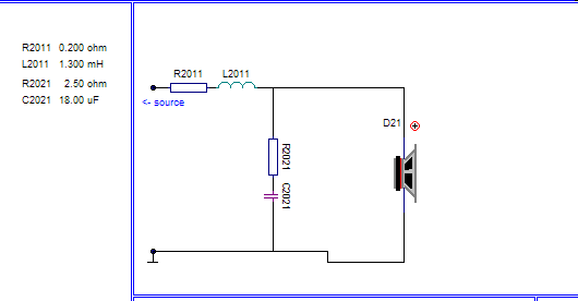

    все же на сколько большие сделал изменения? Или коммерческая тайна? У меня сейчас после всех перипетий с динамиками, играет новый и старый корпус, звучание практически неотличимо на слух, чуть в тональном балансе есть разница(как и в динамиках была), да низов в новом чуть больше. Выкладываю схему нового фильтра(Марк разрешил), который советует Марк, говорит что с этим фильтром замечательно играли колонки в 16 л. Что скажешь?

    Snalan, вот мой вариант.
ID:	5820   Нажмите на изображение для увеличения.
ID:	5821   Нажмите на изображение для увеличения.

    MaxMan, а не занизко поделил? Как оно при больших уровнях? Или раньше НЧ стучать начинает?

    Серго, если руководствоваться сугубо здравым смыслом - часто шибко скучное звучание получаецца. Да и не устраивают как правило дискотеки на такого уровня акустике...

    Максим я не жизни тебя учу, а серьезно спрашиваю о том, в чем разбираюсь слабо, пока слабо. Пищик же кончить можно.

    Ну тут я согласен, чем выше раздел, тем скучнее, но почему скучнее? АЧХ при высоком разделе становитя ровнее. Я понимаю, что веселее не из за кривой АЧХ, вернее не только из за этого. А то можно веселее и веселее, а получится мидбас 12" и пищик до 200 Гц. Нужна разумность, построеная на сторогй теории и подкрепленная опытом.

    Серёга, у меня нет уязвлённого самолюбия, просто я резкий и прямолинейный по жизни.

    Низя, всё посчитанно и отслушанно.
