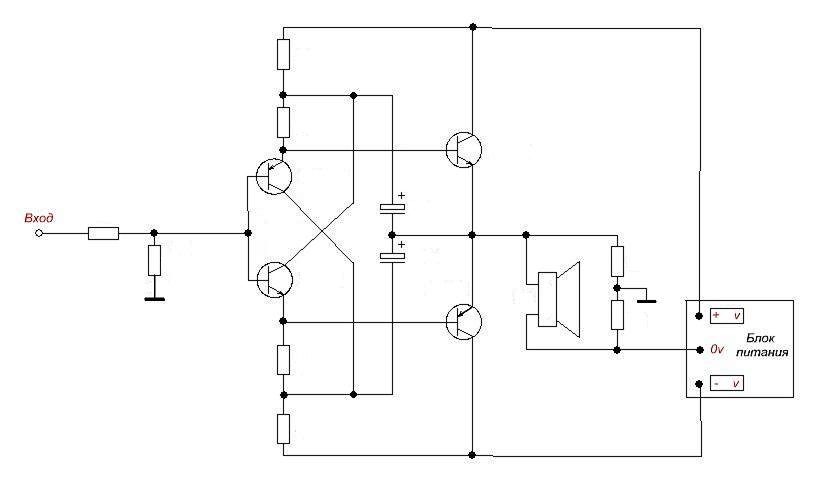

    Придется делитель ОООС делать низкоомным, уменьшив раз в 10 его сопротивление по сравнению с указанными на схеме
    Уменьшить сопротивление этих резисторов, в любом случае, не помешает.
    А вот с миллером и эрли драйверов можно побороться, подключив их коллекторы к конденсаторам классической вольтдобавки. В данном случае получается что, и с потенциалами на коллекторах драйверов в динамике разобрались, и ток баз выходных транзисторов нас теперь не тревожит.Нажмите на изображение для увеличения.

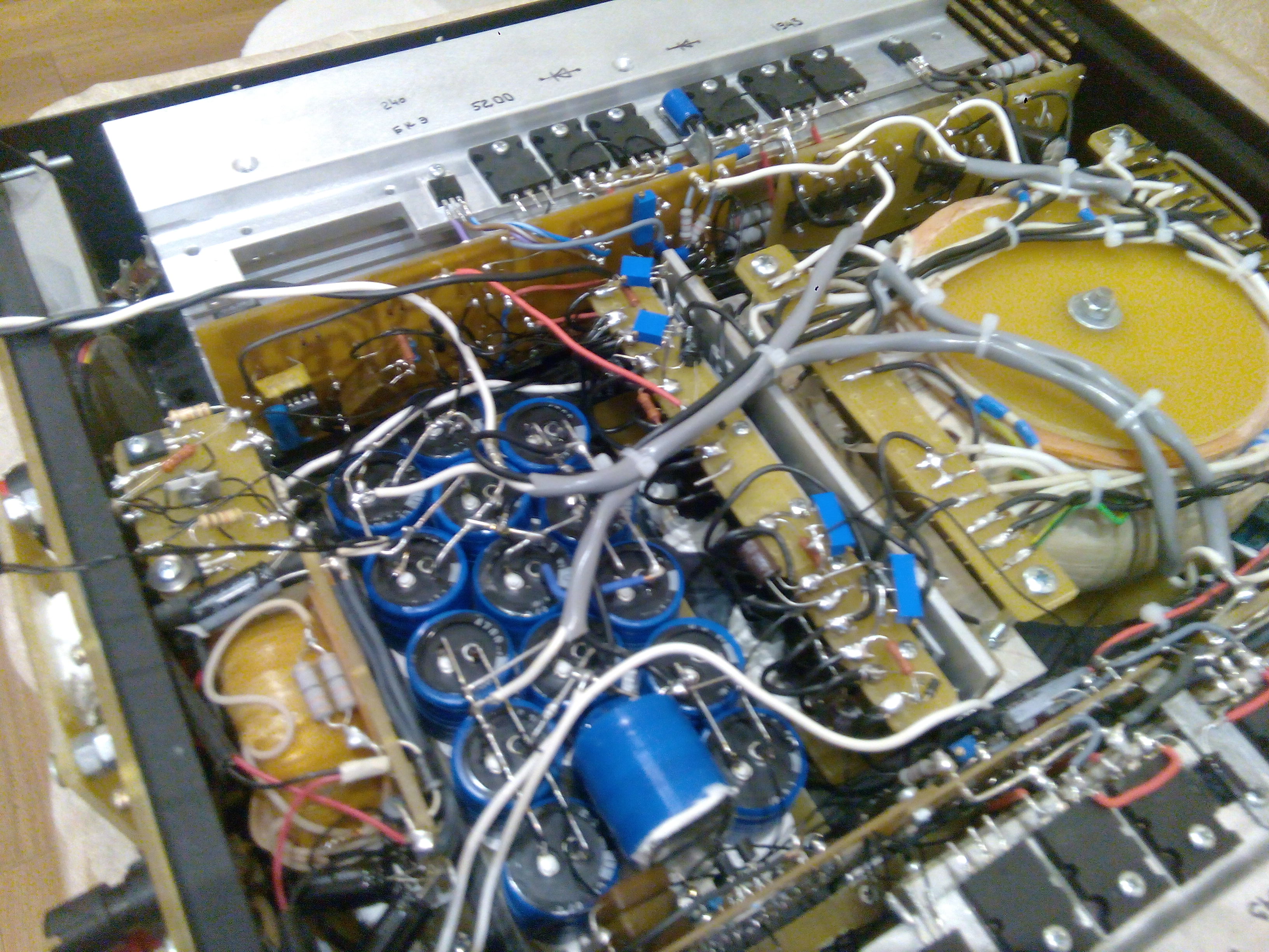

    Уважаемые форумчане, доброго времени суток! Собрал я этот усилитель, звук аппарата меня порадовал! Дима, cпасибо огромное за схему! Запустился практически сразу, немного повозился с микросхемами, AD823, 5532 не захотели работать. Постоянка на выходе 2 - 5 мВ, температурная стабильность выходного каскада замечательная. Небольшие изменения: накпряжение выходного каскада +-46 вольт, на входе сейчас трудится LM4562. R1 уменьшил до значения 10 ком. R8, R6 увеличил до значений 51 ом, так как ток транзисторов составлял 40 мА и они грелись, сейчас ток 17 мА еле тепленькие. Напряжения +- 9 вольт от LM317, 337. На выходе стоят по две пары выходников, в одном канале с резисторами в эмитерах, во втором без них. Пока послушаю. Никакого фона нет, тишина. Межобмоточный экран на силовом трансе намотан. Отслушиваю и сравниваю его с Заратустрой, очень сложно сказать какой лучше.

    Как удерживается ноль в точке TP1? Ведь один из диодов моста может и открыться... Или они изначально открыты все?
    А в чём тут проблема ? Схема ведь симметрична , да и потом , точка ТР1 ( в схеме защиты ) - это же выход каскада усиления на ОУ ( DA1.2 ) , соответственно ноль на выходе удерживается цепью ООС ( R6 , R7 ) . Диоды же изначально приоткрыты токами резисторов R4 , R5 ( на выходе ОУ изначально -9 вольт ) , притом на входе (-) ОУ из-за падения на диодах получается + , а на входе (+) соответственно - , ну а при появлении сигнала в точке ТР1 , например если он идёт вверх , то вход (+) подтягивается вверх , пока не превзойдёт потенциал входа (-) - тогда триггер перебросится в состояние с +9 вольт на выходе . То же , только наоборот , будет при отрицательном сигнале на входе триггера , тогда уже вход (-) ОУ будет опускаться вниз до уровня входа (+) , ну и далее понятно ...

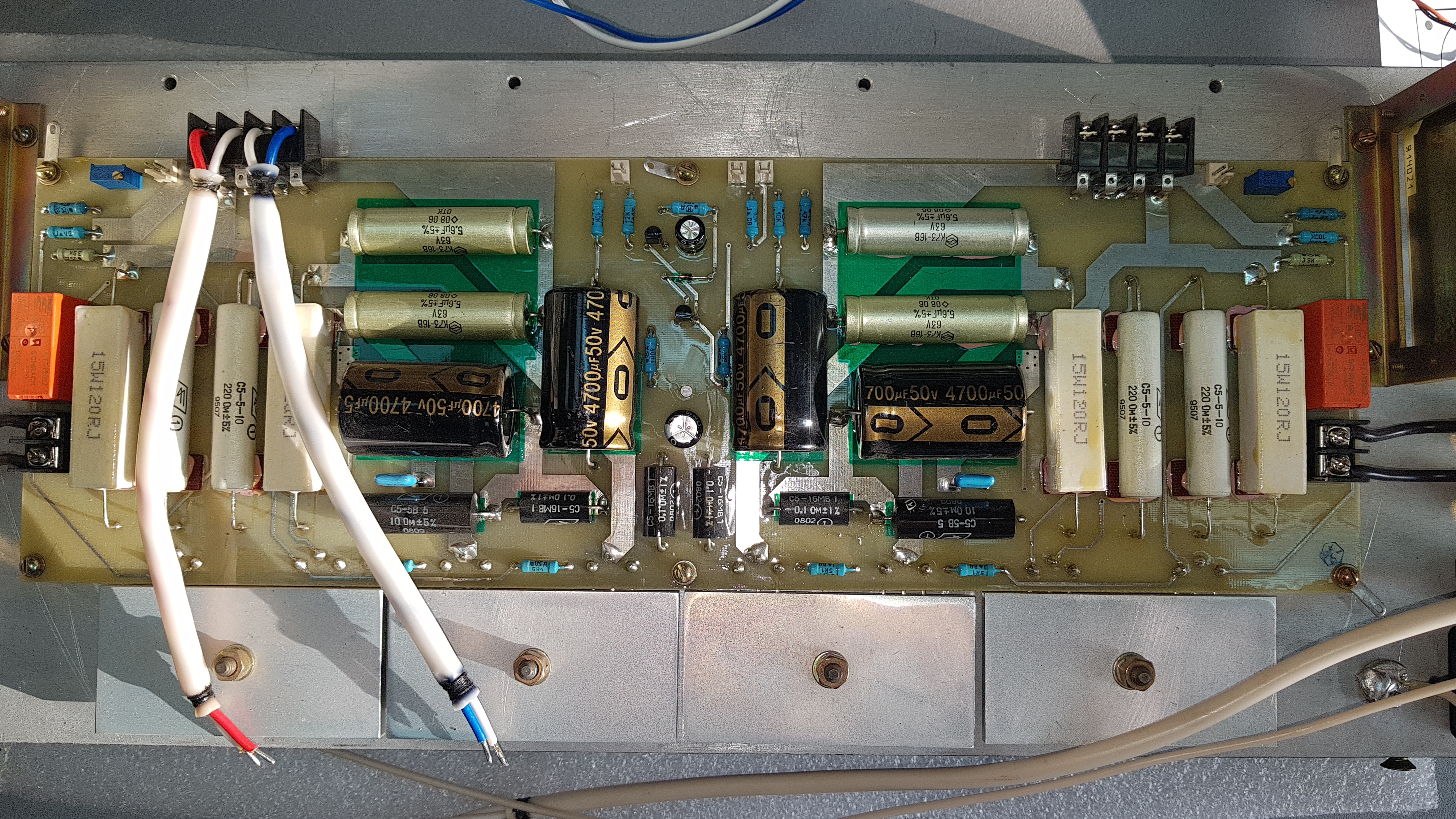

    ВК почти по схеме #101 ( идею подключать коллекторы к вольтдобавке предложил тогда Костя Мусатов). 2 канала с простейшей защитой.

    На #101. Во сколько раз увеличиваем усиление этой схемы, по сравнению с ОК, примерно во столько же увеличиваются искажения
    Так это понятно ... но именно потому в моей схеме УНЧ есть ещё и ООС по искажениям
    Теоретически , конечно , можно было бы местную петлю вокруг выходного каскада убрать , да поставить на вход ОУ и сделать одну петлю ООС ... но я всё же по разным причинам не сторонник такой концепции .
