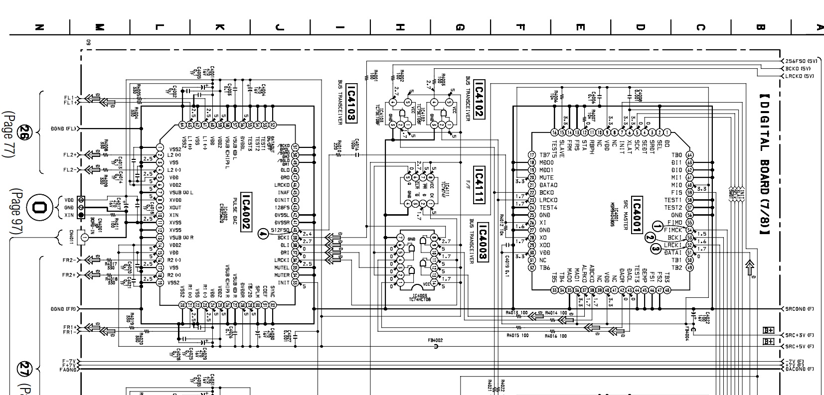

    В цифровой части микросхемы точно такие же - на входе ресемплер CXD8591, но сразу после него микросхема ЦАПа CXD2562, без всяких там цифровых фильтров как в деках и проигрывателях. Ну и аналоговая часть с 7-вольтовым питанием, да ещё аттенюатор громкости на эммитерных повторителях прямо на выходе, это ваще жэсть имхо
    Согласен, не гуд. Это и надо лечить в первую очередь.

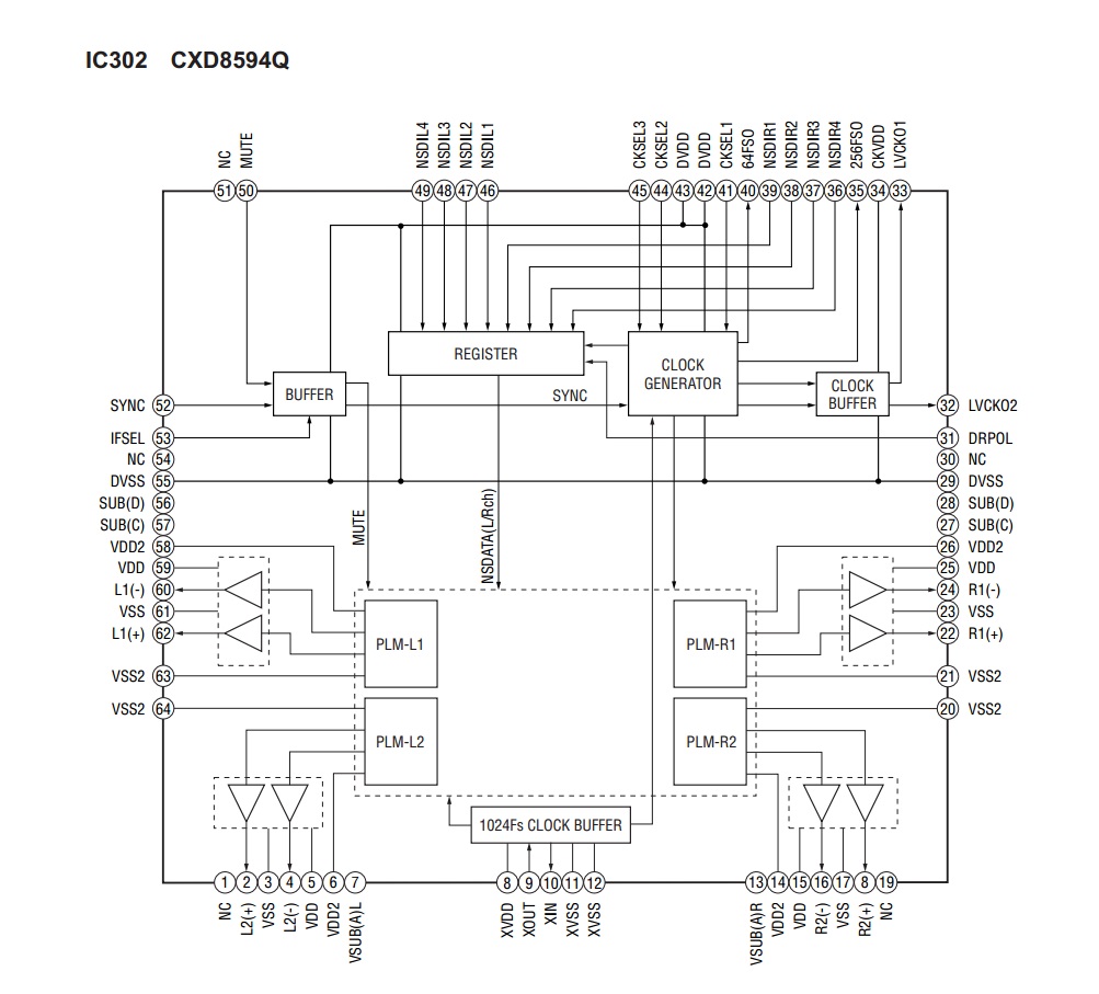

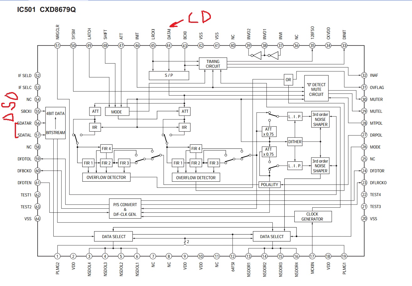

    pyos, чтоб не мудрствовать лукаво, гляньте на досуге таблицу ЦАПов у Sony, были у неё там все эти TDA154x, PCМ5/6x, РСМ170х, и даже AD1860NK(18-битные, типа как недоотобранные 1862NJ)), что характерно для CDP нижней и средней ценовой категории. В "топовых" моделях исключительно CXD2562Q и CXD8594Q. А вобще имхо глупый спор, и не в эту ветку
    ps. Немного буржуйской инфы по соневским ЦАПам, и в частности отличие CXD2562Q от CXD8594Q
    Sony*s own CXD2552, this is a multi-output dual differential bitstream DAC. It*s one of the best voltage output bitstream DACs ever made, and surpassed only by it*s cussessor, the CXD2562, albeit not by much. It offers true 20-bit dynamic range and low noise as well as good jitter rejection. Sony*s first SA-CD player did use different D/A converters labelled CXD8594, CXD9521 and CXD9556 for CD as well as SA-CD playback, also these latter DACs seems to work in the same way as the CXD2552/CXD2562 : PWM-pulse modulated either by the noise-shaped PCM signal or directly by the DSD bitstream.
    Т.е они не зря перераспределили функционал между микросхемами ЦАПа и ЦФ, благодаря новому подключению CXD8594Q cтало возможным воспроизводить битстрим DSD(SACD) в обход "noise shaper", который ранее входил в состав CXD2562Q

    Так превосходно, что сливает даже старым филипсам на TDA1541
    Да ну глупости. Просто звук "другой", вероятно именно такой как он есть на самом деле, а не то что народ привык слышать после всяких там R2R/ΔΣ-преобразований
    Ох уж эти ауидофилы...
    Может они и правы, поскольку сей ЦАП работает по принципу "балансного подключения", когда помехи в противофазе взаимоуничтожаются, а на выходе остаётся только исходный музыкальный сигнал. И хороший трансформатор как раз больше бы подошёл для этой задачи
    Странное дело, как звучит на самом деле голос знают все, и на старом филипке он звучит гораздо естественней, чем на топовых соньках. В которых тоже не обошлось без различных преобразований
    Все ДС-ЦАП работают в балансном режиме, а за счёт неидельной симметрии полуобмоток трансформатора результирующий коэффициент подавления синфазной помехи у трансформаторного выхлопа оказывается хуже, чем у традиционного на высококачественном активном сумматоре, поэтому хороший трансформатор для этой задачи подходит хуже хорошего ОУ (особенно FDA), при этом стоить может на пару порядков дороже. Плюс ко всему - балансное подключение не в состоянии устранить нечетные гармоники искажений (т.е. неравномерное изменение выходного сигнала при удалении от середины шкалы преобразования), в лучшем случае оно их не изменит, в худшем - увеличит.
    Наконец, сам трансформатор, конечно, работает и как ФНЧ, но вот порядок у него недостаточно высокий, в результате - на выходе имеем нефильтрованный внеполосный шум. А если учесть, что транс ещё и как ФВЧ работает, да ещё и собственных нелинейных искажений на НЧ добавляет, то получается совсем по-аудиофильски

    Не, балансным подключением никто не собирается пользоваться. Я имел ввиду что сам ЦАП, принцип его работы - преобразование из цифры в аналог построен по типу взаимоуничтожения помех как при балансном подключении. Т.е. входной цифровой сигнал на очень высокой частоте(45 Мгц) представляется в виде помехи и потом складывается в противофазе, а на выходе получаем исходный музыкальный сигнал. В подробностях этого процесса я не очень то разбираюсь, но тем не менее оно работает
  17. #116
    15.04.2009
    2,438
    По умолчанию Re: MD-дека как внешний цап
    у ВСЕХ ДС-ЦАП есть два противофазных выхода
    Сори, но это никак не означает что рассматриваемый ЦАП от Сони является "дельто-сигмой". Они не скрывают что АЦП в деке "ΔΣ", в MDS-JA30ES он 20-битный, в JA-50ES 24-битный. А вот сам ЦАП позиционируется именно как оригинальное ноу-хау "Pulse Current", хотя в нете принято условно его называть "1-битный", или "лучший 1-битный от Сони"
