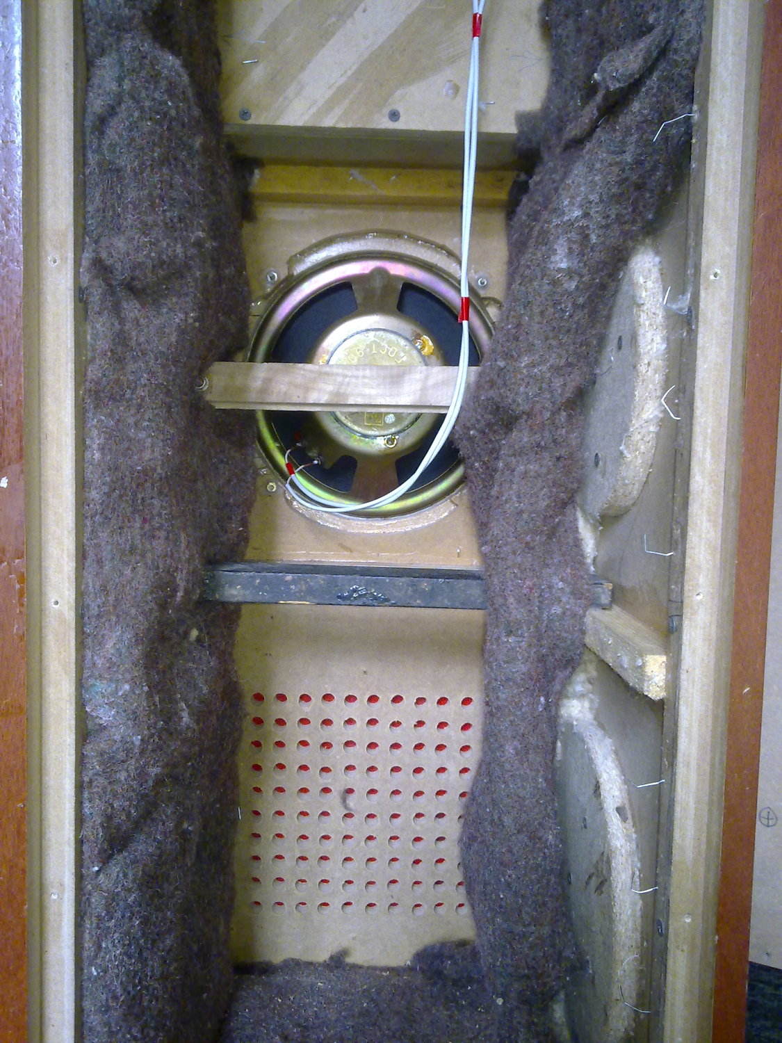

    насверлил отверстий в передней панели снизу 8мм в виде квадрата, закрыл синтепоном и прижал сеткой, ткань подбиралась в зависемости от количества отверстий и до получения полки, фотки и графики опытного варианта будут на днях,

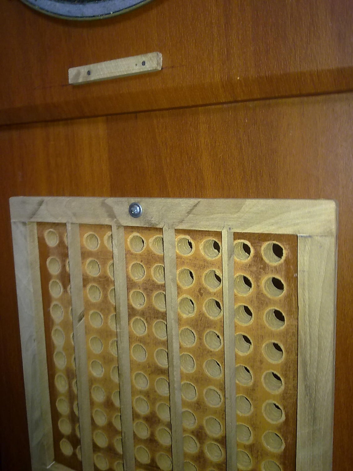

    Решетка (пас) сделана из ореховых реек 25 *25 см. просветленно 100 отверстий 1.4 мм. Ткань особый разговор, если кто видел такую применяют на фильтрах в пылесосе, тот же синтепон только намного тоньше,

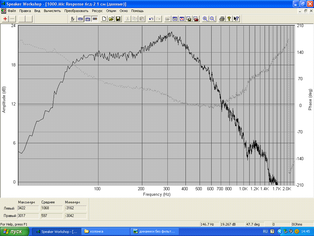

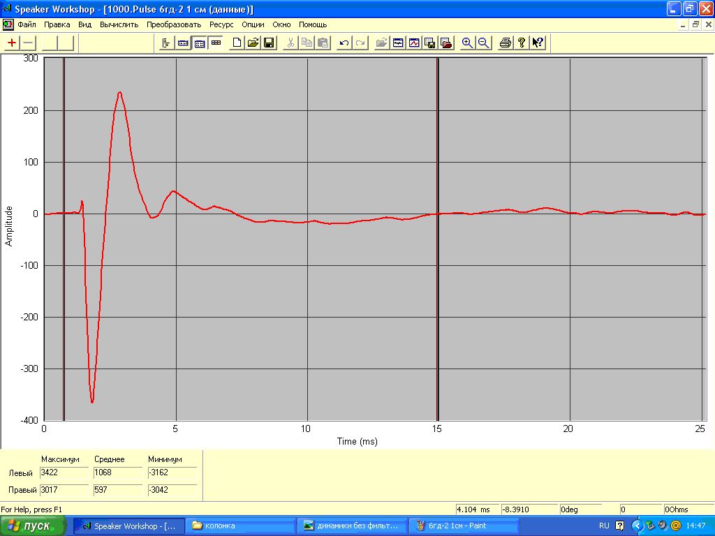

    АЧХ 6ГД-2

    Диаграмму направленности по вертикали можно легко регулировать, смещением ВЧ динамика, на 30 градусах за счет небольшого подьема в районе 9 Кгц спад очень пологий, одним словом широкая диаграмма и по горизонтали, ощущение такое что колонок нет звук очень объемный и легкий, нет некой плоскости, появилась глубина, вобщем не описать, надо слушать.

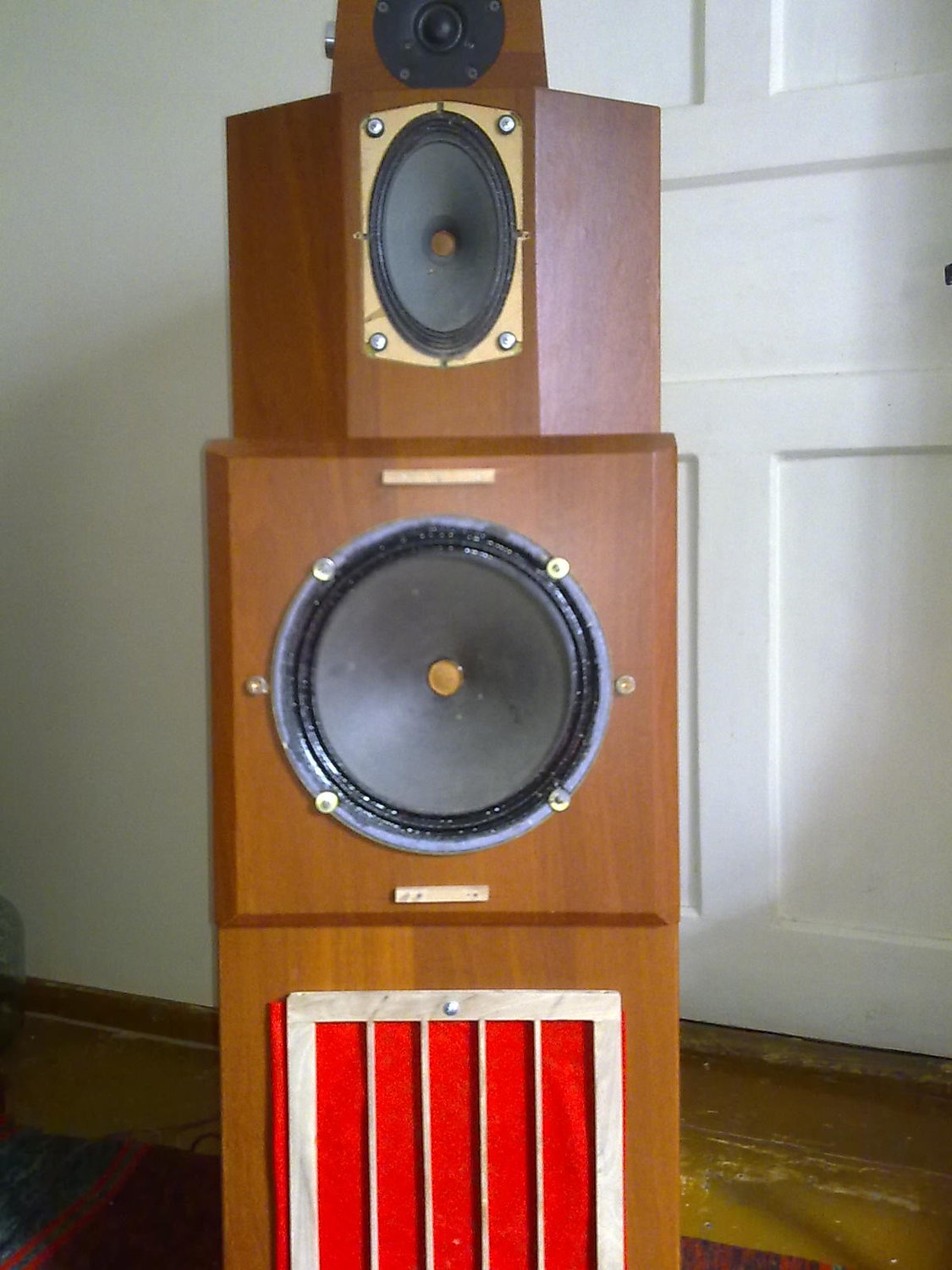

    Спасибо, почти 2 года трудов в перерывах между семейной жизнью, начиная с изучения азов акустики не пропали даром, ни минуты не жаль потраченого времени.

    Отверстия диаметром 1.2-1.4 мм. Площадь ПАС примерно 40% площади динамика с заполнением ватой. Настройка чуть ниже резонанса динамика в данном объеме, 50 Гц, а потом подбор ткани до получения приемлемой полки на импендансе динамика. После настройки ткань приклеить, клей наносить на корпус не на ткань! можно решеткой прижать если хорошо подогнана.

    Простите конечно см, ошибся причем 2 раза.

    УРА господа!. Доделал вторую колонку, настраивать не пришлось, один в один! динамический диапазон огромный , комната 5*4 комфортное прослушивание 1.5-2 вт, я в восторге ура, фазолинейные колонки рулят это однозначно, просто растворяешься в музыке, сразу забываешь что звук идет из колонок.
