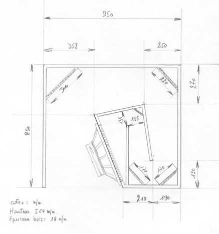

    Подобный вариант для 18* калибра:

  14. #113
    15.09.2005
    685
    По умолчанию Re: Tapped Horn 12* mini
    )) как говорят смотрел между строк!
    этот для 18 великоват
    я так понял ТН который в 23 (ТДА)посте отличаеться только шириной, тоесть если 18" то он под 600..
    интересно, что получеться, если взять Ваш ТН, всё оставить кроме ширины, чтоб 18" влезла, пробывали?

  16. #115
    Аватар для Tania
    14.06.2006
    Татарстан, г. Зеленодольск
    1,405
    Конечно не получится.
    Там панель под динамик только под 12* калибр задан, даже 15*-ка не залезет.
    вы на размеры внимательно по смотрите.
