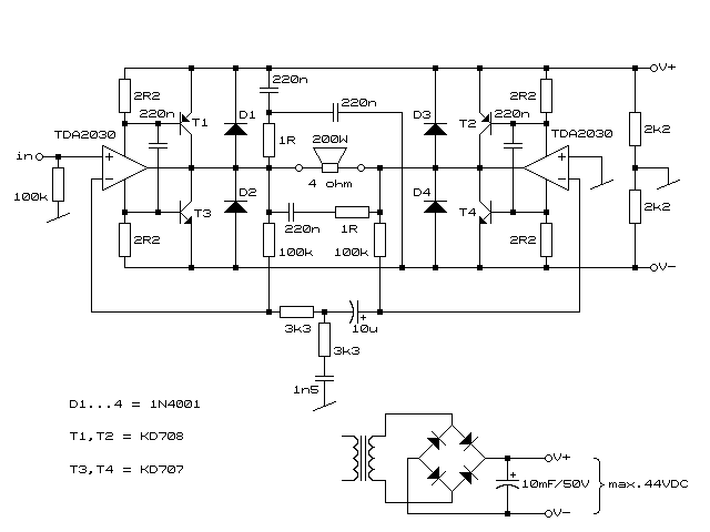

    Кстати, по-моему у КИТа есть, или был, такой наборчик на 180-200Вт.Нажмите на изображение для увеличения.
    и в нём именно КТ-шки в пластмассе там стояли.
    А та схемка, которую я привёл выше, реально отдаёт 50Вт при 0,5% в полосе 100Гц-10кГц.
    Так что постепенно можно увеличивать мощность всей Вашей системы.
    Для ПК-привода вкупе с интегрированной аудюшкой и домашнего DVD этого уровня качества достаточно.
    PS. Если делать питание моста по этому аттачу, то для него нужен отдельный от остальных каналов БП.

    Цитата Сообщение от Darktancor Посмотреть сообщение
    Что будет непонятно, завтра можно обсудить.
    1. ГЛАВНЫЙ ВОПРОС! При замене буржуйских транзюков на 818+819 номиналы других элементов меняются или можно их заменить один в один без замены остального???
    2. Какова цоколёвка 818 и 819, их можно обоих на один радиатор ведь коллектора у них соединены вместе, если корпус сидит на коллекторе у обоих то на один радиатор не фик делать можно =)
    3. Применительно к ТДА2050 диоды можно из схемы убрать!?
    4. Кондёр С4 фильтр от ВЧ помех в питке, в выпрямителе он будет а по сему от него тож можно отказаться!?
    5. А С7 очень важен? Его выбрасывать нельзя?
    6. Цепочка R6С5 у меня сейчас стоит 2Ома 0.47мкФ эт нормально можно ее оставить?
    7. R1-R4 у меня ща стоит 22К, я так понимаю их обязательно все на 100К менять
    8. Цепь R5C3 у меня вообщет наоборот воткнута так даташит сказал и стоит там 680Ом 47мкФ, чтот тут я совсем не пойму
    Добавлено через 1 час 51 минуту
    Вообще я так понял применительно к схеме из даташита достаточно просто поставть пару резюков около ома каждый в цепь питки микры и транзюки на выход только вот не пойму их ставить до цепи ОС или после, ну всмысле до R4 или после не пойму
    И мне кажтся в однополярке надо ставить не комплиментарную пару а 2 одинаковых транзюка, по крайней мере я такое в радиотехнике 301-стерео видел там однополярка, а в двуполярных усях видел комплиментарные пары
    Последний раз редактировалось Exleiter; 02.09.2009 в 12:23. Причина: Добавлено сообщение
  10. #109
    flipper
    По умолчанию Re: TDA2050 нужна помощь!
    Ничего убирать и менять не надо.
    2. цоколевка, можно и на один, провода короткие делай, прям как можно короче, могут запищать и сгореть, 18-19 то еще зловредное говно.
    4. он должен быть, причем близко к микрухе
    5. низя
    6. оставь
    7. необязательно, ток кондер увиличь
    8. а не пофигу ли?
    оос нужно с выхода буфера брать.

  15. #114
    Аватар для Exleiter
    14.08.2009
    514
    Подитожу!
    С4 и С7 поставлю потому что 818 и 819 абажают гореть по ВЧ
    R1-R4 остаются как есть 22 К, кондёр увеличу до 22-47
    Цепь R5C3 тоже остаётся без изменений
    А вот насчёт буфера нифига не понял це шо такое вообще? Короч как на рисунке делать один в один но резюк можно не менять!
    Так получается микруха будет греться гораздо меньше чем транзюки, тогда и правда микруху через прокладку а транюки напрямую!
    Всё верно?
  16. #115
    flipper
    Верно.
    буфер - это вот этот самый каскад на 18/19.
