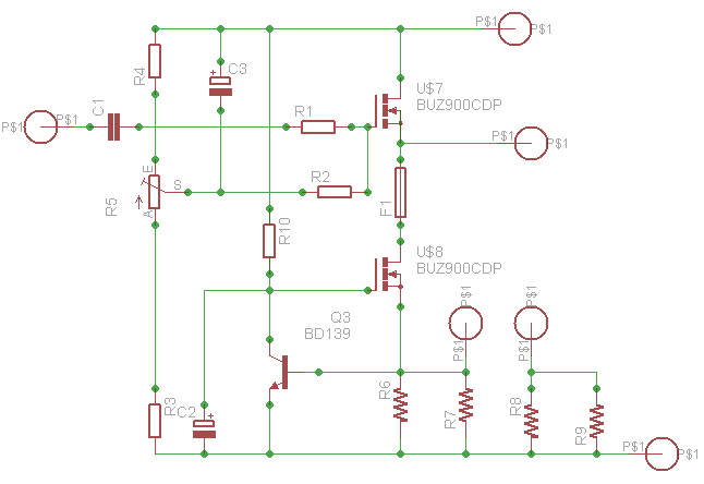

    Собственно по ряду причин решился наконец то собрать фоловер вместо zen4
    помучил немного родную печать.
    все конденсаторы на плате 50v (зачему у Чиуфолли -63в указаны не совсем понятно) при напряжении 33в до банок 33*1,41 46в (при условии что в розетке у нас 220 и не более (стабилизированное))
    печать и схема в атаче.
    есть несколько вопросов
    1)собственно не совсем доходит смысл фразы
    Цитата:
    in order to reduce the circuit complexity to be handled by this kind of implementation it is possible to leave the regulator, obviously increasing the Filter Capacitor from 3300 uF to a minimum of 22 mF.
    вопрос в том достаточно ли етих 3300мкф ? насколько я понимаю
    Андреа как раз пишет про увеличение до 22000мкф
    2)вопрос номер 2 у андреа указано что трансформаторы можно использовать от 25в до 33в. я так понимаю для достижения максимальной мощности нужно 33в как раз. на какой ток рассчитыват трансы?
    3) выбор преда к фоловеру.

    По умолчанию Re: PowerFollower Андрэа Чиуфолли и пред к нему
    Hennady
    подумал тут я , все таки с лампами связываться желанию нет
    судя по тому что рекомендует Чуфолли пред с ку 15-16 даст на выходе аж 64 вата на выходе (видимо источник таки 2в в любом случае дает размаху)
    у зена ку 4.75 насколько я понимаю т.е реально на выходе мы имеем 8 ват. или около того если без преда
    коефициент 8-9 даст уже полноценных 25-32 ват что в принципе более чем достаточно
    посему хотелось бы от вас получить рекомендаци по финальной версии предусилителя, а так же по модификации схемы самого фоловера(я так понимаю кондесатор на входе не нужен однозначно...) и хотелось бы взять лучшее из идеи фоловера 99г и 2007
    насколько я понимаю в новом фоловере питание уже обычное, без подавителя пульсаций
    и почемуто у чуфолли сильно расходиться - схема та что в статье и та что приложена к разводке платы(см.Аттач)
    я бы лучше применил 2ск1530 (кои прекрасно справяться с 32мя ватам)

    Я скажу как у меня сделан пред: Берешь транс 1:7 и все, весь пред
    Смею также заметить, что Ваша приаттаченная схема имеет существенную недоработку. Если Вы будете использовать латеральные транзисторы, как у Вас на схеме, то BD139 не нужен, так как им надо смещение порядка 2 волт для 2 А, а вертикальным, для которых этот транзистор стоял, 4-5 воль. И мой совет, если будете собирать на BUZ900, ничего не меняйте из схемы 2007, пустая трата времени.
    мне такая идея тоже нравилась особенно с возможностью последующей замены на трансы А.Воробьева...
    но в самом начале темы услышал что нельзя так делать...
    это не моя схема а схема чуфолли выложенная в формате игла я плату разведу сам
    aleck на форуме Пожаловаться на это сообщение
    ток покоя я в любом случа поменяю он имхо избыточен...
    32вата мне заглаза ..да и переменники имхо лучше после настройки заменить на постоянные резисторы
    опять же заменить бузы (у нас доступны только обычные 900 в корпусе то3 что не очень удобно....) на ск1530 (емкость одинаковая оба латералы)
    Кто советовал это, сам то пробовал? Сравнивал?
    Теперь по трансформаторам: Я очень хорошо отношусь к Александру, сам брал у него много трансформатором (штук десять наверное, не помню уже) но советую купит трансы к примеру у SOWTER, на память 9062
    1530 не подойдут, BUZ900 в ТО3 - классно, если это настоящие BUZ, если стоят 10 у.е, не берите, это подделка. Крепить легко, через уголок, но в ТО3

    aleck, у соутеров в прямом виде написано - что обязательно отсуствие постоянки на входе и выходе,значит нужны конденсаторы на входе как минимум
    Однозначно нужен.

    Однозначно нужен.
    Алекс имелось в виду с использовани ем преда генадия там на выходе 30мкф зачем за ними еше 2?
    да и в фоловре 2007 года нет конденсатора, я так понимаю потому что он не нужен изза того что на трансформаторе переменки нет
  14. #113
    14.12.2007
    из преисподнии
    5,728
    Алекс имелось в виду с использованием преда Геннадия, там на выходе 30мкф зачем за ними еше 2?...
    Так как между этими конденсаторами находится регулятор громкости, по другому сделать не получится...
    Регулировать громкость по входу можно, но тогда значение номинала регулятора должно быть не более 5К(логарифм), а выходное сопротивление источника - не более 500 Ом. Если у тебя позволяет источник работать на нагрузку в ~4,6кОма, то тогда можно использовать регулятор по входу
    ...да и в фоловре 2007 года нет конденсатора, я так понимаю потому что он не нужен из-за того, что на трансформаторе переменки нет
    только не переменки, а постоянки....
    Сорри, я был не прав. Мне почему-то на ночь глядя привиделось "на вЫходе", а не на "входе".
