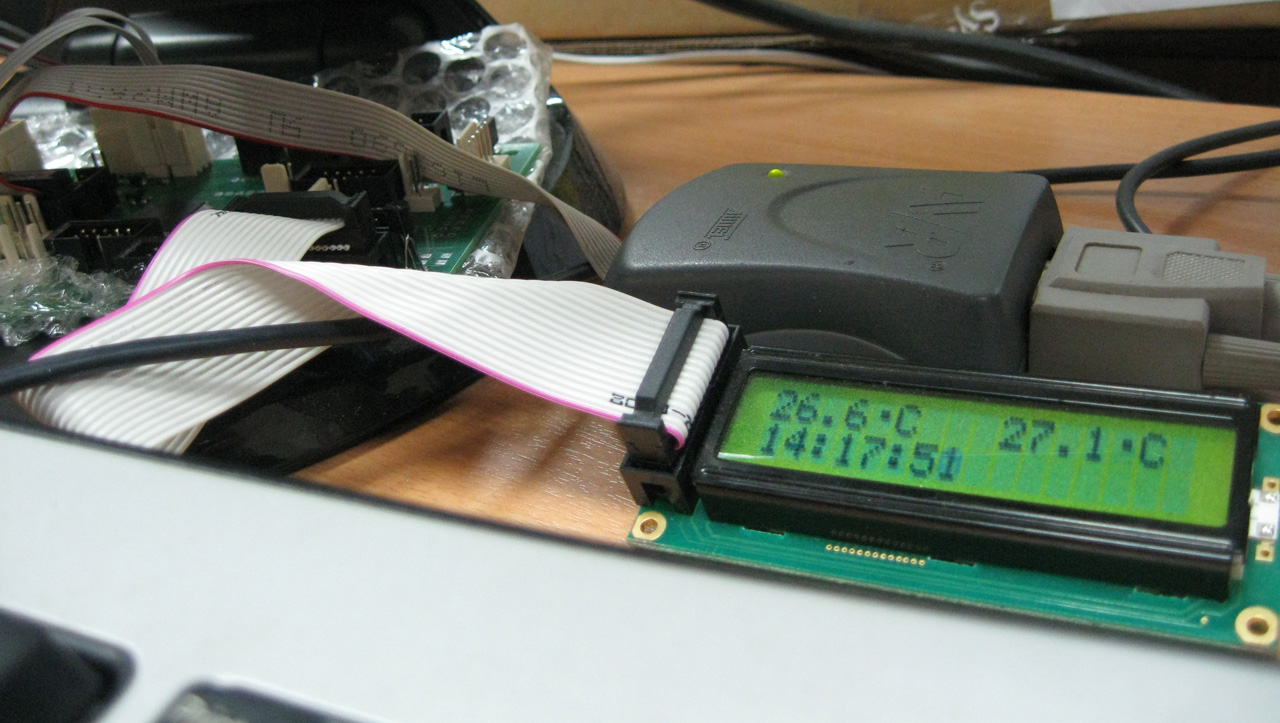

    прошла куча времени, и вот все старые идеи (а так же часть новых) реализованы в отдельности, и теперь готовы к комплексной реализации.
    на сегодня реализованы следующие функции системы:
    - дежурный режим, мелкий трансик+стаб
    - софтстарт основного питания усилителя
    ---- 4 канала софтстарта (2 + 2 через встроенную оптическую развязку)
    - часы реального времени
    - управление модулем аппаратной защиты АС, описанного тут
    ---- разрешение подключения АС к усилителю, каждый канал независимо
    ---- снятие сигнала аварии и отображение на ЖКИ (каждый канал независимо)
    - до 8 внешних температурных датчиков (либо 2 аналоговых, либо до 8 цифровых DS18B20)
    - плавное регулирование оборотов кулеров (до 2х штук) на каждый канал отдельно, в зависимости от температуры, либо любое другое использование 2х каналов ШИМ
    - управление любыми внешними устройствами по шине I2C, 2 разъема на плате
    ---- возможность питания дополнительных устройств с основной платы
    - управление внешними селектором входов и РГ (хоть на реле, хоть на PGA2311, 4311 итд...
    ---- 2 порта, каждый может выполнять любую функцию, переназначается конфигуратором
    ---- для управления РГ и селектором подключение до 2х енкодеров
    ---- подключение альпса с мотором, драйвер для моторчика на плате
    ---- драйвер для шагового двигателя - кому как нравится крутилку сделать
    - ДУ на все функции
    - до 8 внешних кнопок управления (кому как нравится) + 1 кнопка отдельная на прерывание для вкл/выкл
    - отображение всего и вся на ЖКИ
    ---- как фишка - плавное вкл/выкл подсветки ЖКИ
    - до 8 светодиодов индикации
    - 1 RGB светодиод, каждый канал через ШИМ
    - меню настроек некоторых, хранящихся в EEPROM (например начальный уровень громкости, итд ... )
    - так же дополнительно есть 5 входных и 5 выходных универсальных линий для управления и конфигурирования любых внешних устройств
    - все фишки естественно опционально, кому что нравится, в любой вариации ...
    Конфигурирование устройства - через windows конфигуратор в "горячем" режиме.
    Каждый порт можно переназначить на любые поддерживаемые им функции (РГ на реле + селектор, РГ на PGA** итд).
    так же возможные способы управления привязываются к необходимым функциям (энкодер на РГ, на селектор, Альпс на РГ, на селектор итд итп).
    Первоначально будет некая базовая конфигурация-прошивка, в далнейшем планируется расширение функционала и поддерживаемых устройств.
    Принимаются заявки на управление ВАШИМИ устройствами.
    конструктивно выполнено единой платой с дежурным БП. Обеспечивает +12В постоянно для питания реле РГ, защиты, софтстарта ... +5В стаб расположен на плате контроллера
    так же плату при желании можно легко поделить на 2 - БП и собственно сам контроллер.
    размер платы контроллера 7х11см
    Пожелания текущие по софту (и на будущее) пишите тут
    фото первых макетов ...
ID:	67371   Нажмите на изображение для увеличения.
ID:	67372   Нажмите на изображение для увеличения.
ID:	67373   Нажмите на изображение для увеличения.
    Последний раз редактировалось Евгений Верис; 21.01.2010 в 07:40.

    Обновил первый пост и добавил фото макетной платки.

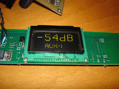

    Всё хорошо, кроме дисплея, для такой мощной ДУ, такой "некрасивый" индикатор!
    Андрей Константинович
  12. #111
    13.05.2006
    Estonia
    1,644
    По умолчанию Re: Продолжим ... Микроконтроллер в УМЗЧ. часть 2, реализация :)
    Я вот думаю собрать себе в усил нечто подобное, и в цап экранчик надо.
    Вот такой, например, весьма на мой взгляд красив.
    Можно и банальный "белые буквы на голубом фоне", но уже глаз намазолили такие...
    И у всех негативных ЛЦД, которые я видел, есть неприятный эффект - при крайних углах обзора темный фон начинает сильно просвечивать, а сам дисплей "негативит". Даже тот же зеленый на радикально черном фоне
    Тогда уж ОЛЕД, но цена негуманная...
    нет ничего более вечного, чем то, что замотано синей изолентой...
    Но зато какая красота, не стыдно за такой аппарат!

    в отладке ...
    2 датчика температуры - AD22100 и LM19CIZ, так же поддержка DS18S20.
    часы реального времени как приятная мелочь
