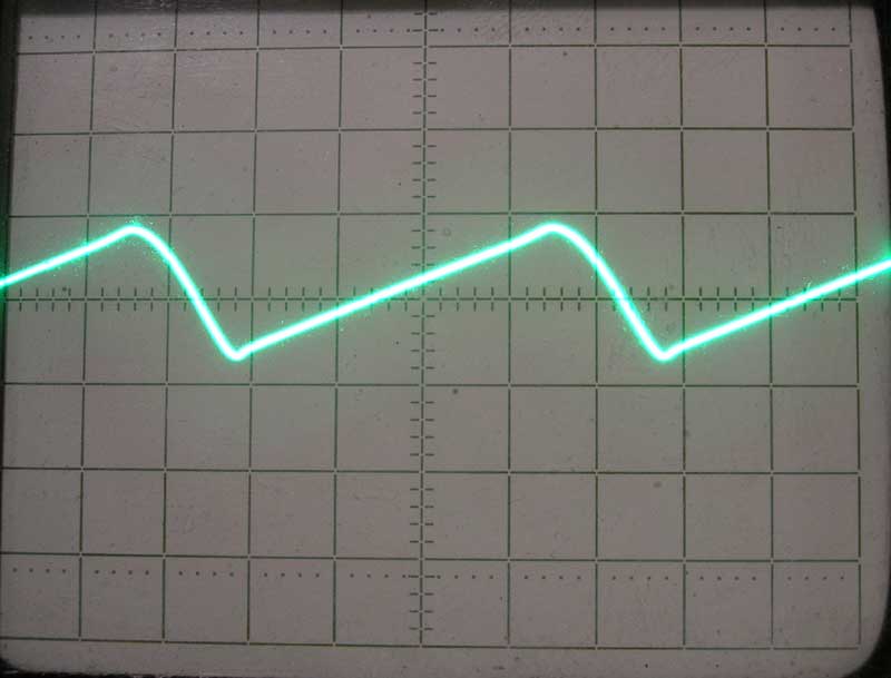

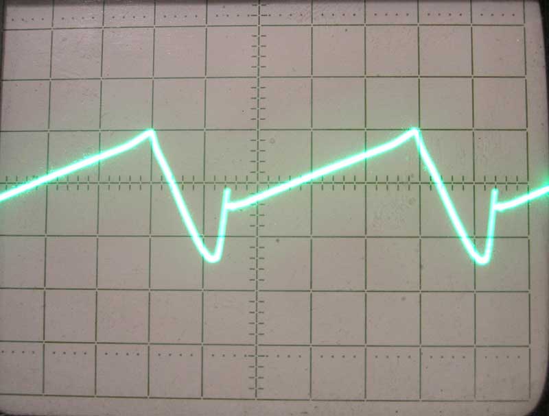

    Думаю в тему. Сейчас экcпериментирую с питанием, правда усилитеь АВ с большим током покоя. Но не суть важно. Итак питальник: тор примерно 250-300Вт, диоды шоттки 10CTQ150, банки по 5*2200 в плечо. Провел маленькое исследование. На плате установлены катушки, диаметр 10мм, длина ~5см., провод 0.8. Активное сопротивление ~0.1 Ом. Индуктивность точно не знаю, но где-то 10мкГн будет. Катушки стоят между мостом и банками.Так вот без сердечников имеем на выходе моста довольно кривую пилу, с небольшим выбросом. Вставляю сердечники (феррит) выброс сильно увеличивается (вылетает выше "зубьев")! Но после катушек - все гладко (почти идеальная пила). Вопрос собственно, что делать? Хорошо ли так мучать мостик?
    Если, например, поставить вместо дроссельков резисторы на 0.1-0.5Ом, таких выбросов не будет. Просто увеличаться пульсации на выходе моста...Так что ставить будем?
    ЗЫ. Могу картинок с осцилла набросать...
    Влияние этих экcпериментов на звук пока не обнаружил...
    Нормальный вариант! Попробуй туда гвоздь - удивишься . Осторожно, горячее...

    Так на каком варианте остановиться? С ферритами или без?
    У меня без сердечника.

    Вот фотки, чтоб наглядней было. Это без сердечников, шкала - 0.1В/дел. Там где кривые зубья - это напряжение на мостике.
    Какая маленькая индуктивность, а как пользительно работает!
