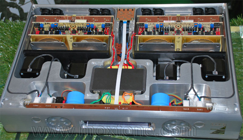

    Осталось срастить кашерные галетники с моторизованным приводом каким нить шаговым и будет супер-пупер хи-ендный РГ

    По умолчанию Re: ALPS RK50-Альтернатива?
    Добрячок, Хотите - сделаю! Ничего сложного там нет. Только сразу они перестанут быть "супер-пупер хай-ендными" для большинства, ибо не комильфо!
    Да мне не надо уже - у меня трансформаторный АТТ с релейной коммутацией. Раньше бы...
    Но адептам аутентичности и галетников может пригодится
    Кстати, в Ayre Acoustics KX-R так сделано Нажмите на изображение для увеличения.
