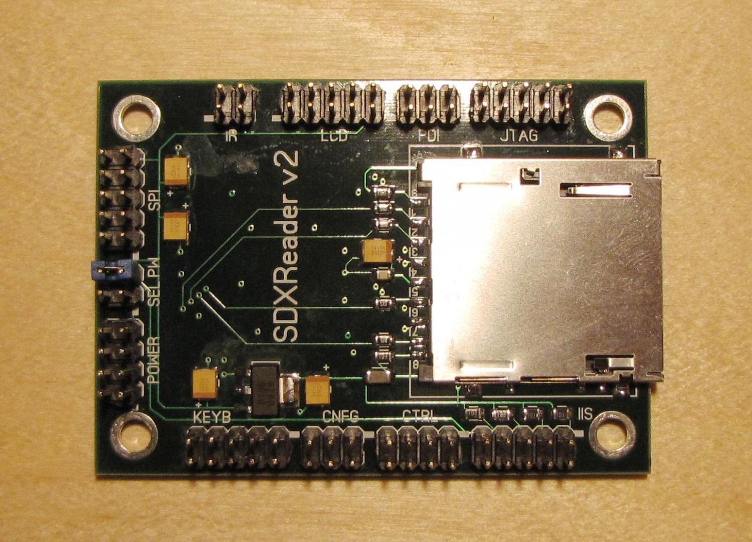

  10. #109
    28.05.2010
    Королев
    86
    По умолчанию Re: Asynchronous USB
    Преобразование в SPI, только для сокращения количества сигналов, т.к. планирую делать опторазвязку.
    Количество выводов в принципе достаточно, но почти все они при деле, так как будет поддерживаться 5 клавиш, LCD 2x24, конфигуратор ЦАП (выбор генератора, разрядность, интерфейс), конфигуратор DAC (настройка по SPI), управление громкостью, ИК (6 протоколов, спасибо Александру Торресу за статью)
    Это фотографии второй версии. Первую версию собрал в марте, но получилась она не совсем удачная - пробовал подключить SD карточку по USART в режиме мастер SPI, получил разборки с плавающей ощибкой на пару месяцев. Потом подключил по стандартному SPI (хорошо что сигналы были выведены на доп.разъем) и все заработало. Соединял с Lynx D29V2, нормально воспроизводилось 16/44, 24/44, 24/48. 24/96 вроде по скорости проходит, но идут большие искажения. Дмитрий обещал помочь разобраться с проблемой, но с уже с готовым изделеем. Сейчас осваиваю профессию слесаря - точу корпус
