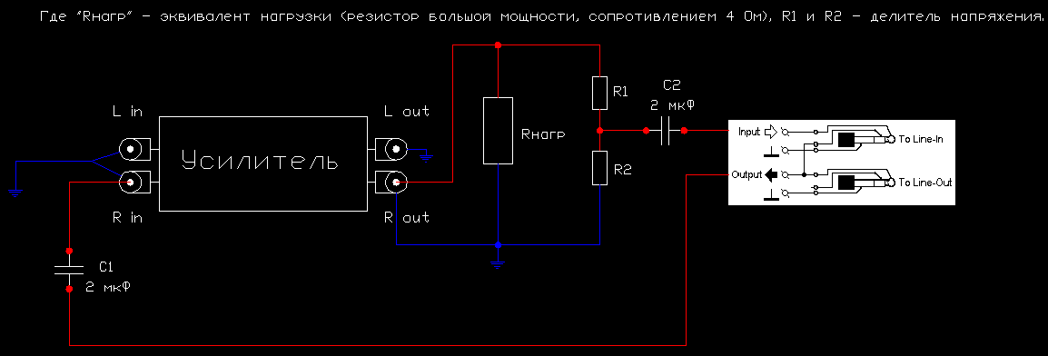

    У меня следующий вопрос по работе с программой LspLAB: скажите, а возможно ли с помощью данной проги измерить АЧХ усилителя (ну узнать, насколько большое у усилителя отклонение амплитуды выдаваемого сигнала в зависимости от частоты. В идеале - никаких колебаний быть не должно - т.е. график зависимости амплитуды от частоты должен быть горизонтальной прямой во всём диапазоне воспроизводимых частот). Или же данный опыт неуместен из-за того, что искажения самой звуковой карты больше чем усилителя?
    Нужна ли установка плёночных конденсаторов С1 и С2, или их можно исключить из схемки?
    Схемка подключения для проведения опыта представлена в прилагаемом рисунке.
    Спасибо.

    Проще воспользоваться программой RMAA. Правда она даст график вместе со звуковой, но это легко исправить - снять график с петлей вход-выход звуковухи, а потом с петлей выход-усил-вход звуковухи. При одновременном просмотре их в той же программе можно наглядно увидеть различия - это и будет вклад усилителя в неравномерность. Можно потом какой-нибудь программой вычесть одно из другого и получить чистую ачх усилителя. Только усилитель вряд-ли даст искажения более 0,1дБ, что эквивалентно 0. Разве только на нч и/или вч завал пораньше начнется.
    Можно и лабом померять, но это сложнее - раз такие вопросы возникают, значит вы программой владеете поверхностно - дольше провозитесь ради ничего.

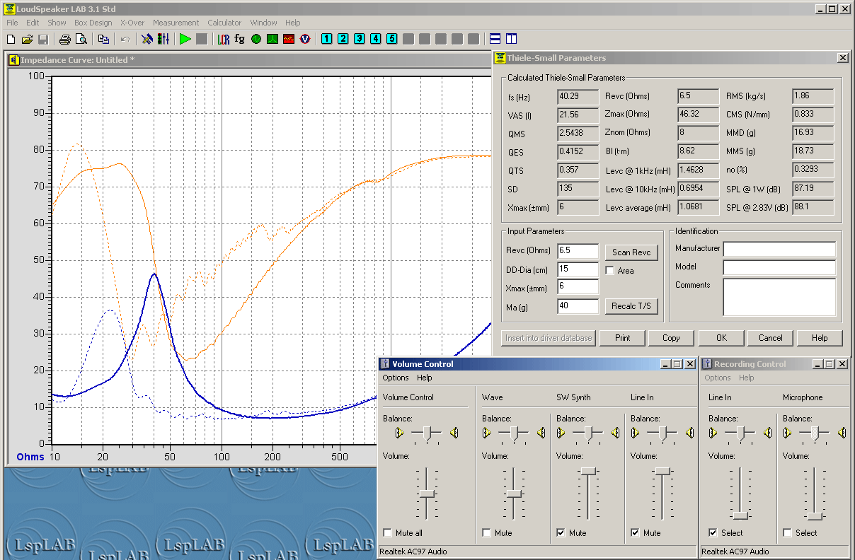

    Уже не знаю как объяснить такие глюки:
    - выставляю уровни выхода интегрированной звуковой карты на максимум
    - в окне настройки уровней программы включаю тестовый шум
    - выставляю уровень на усилителе (без нагрузки. усилок Ротель 1060, 60 Ватт на канал) - получается чуть-чуть больше 10 часов, чтобы на переменке мультиметр показывал 2.8 В.
    - подключаю провод №1, пытаюсь выставить уровень входа звуковой карты, чтобы в настройке уровней программы получалось как рекомендуется в статье -6 дБ, НО в самом первом положении ползунка уже 0, а дальше перегруз.
    Помимо этого в виндовом микшере ползунки живут своей жизнью, особенно баланс, при перезапуске программы, или других каких-то манипуляциях ползают, аж бесит. Вот и на скрине выходные уровни стоят на половине, хотя после включения тестового сигнала опять на максимуме.
    Ради хохмы померял динамик даже не приклеивая грузов: динамик горизонтально, монеты весом 40 грамм просто лежат на диффузоре. Даже удивительно - попадание в заявленные заводские параметры Fs и Qts. http://www.acalab.ru/img/catalog/doc...1149753357.pdf Vas красивый только из-за неправильно указанного диаметра - до середины подвеса на самом деле 13.3 и Vas соответственно получается 27.
    Немного непонятно: на динамик при измерениях идет совсем небольшая мощность. Например, если не отключить рядом лежащие наушники, то они заглушают динамик. Так и должно быть? А то возникает ощущение, что я что-то не так делаю.
    Например у С-С нормирован ток при измерениях - 36 мА. Как тебе такая громкость?
    Все нормально, будешь громче делать параметры начнут разъезжаться.
