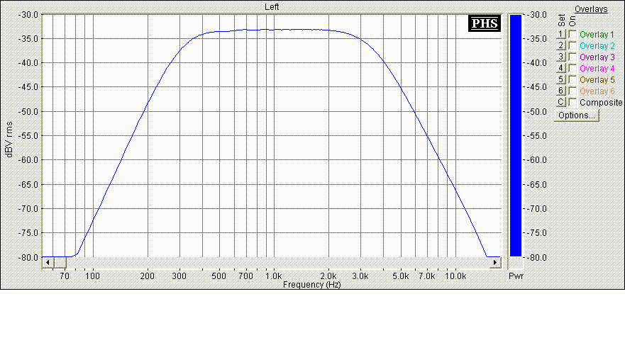

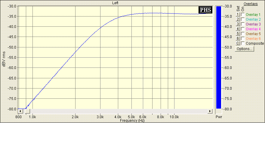

    Рассмотрим особенности построения многополосных усилителей.
    Раньше не было качественных микросхемных усилителей. А теперь они есть: LM3886, TDA7294 и др.
    А теперь появился высоковольтный драйвер LME
    Разделить всю полосу воспроизводимых частот на три. Каждый канал нагрузить на свой динамик.
    В усилителе необходимо создать шесть независимых каналов с соответствующими фильтрами. Почему бы теперь не осуществить такой проект – он несёт в себе много преимуществ.
    Необходимо также рассмотреть способы питания таких структур.
    Может получиться очень высококачественный усилитель.
    Кто предложит самый лучший вариант?
    Активная трёхполоска: моноблок.
    Кроссовер: https://forum.vegalab.ru/showthread.php?t=15547&page=27
    Нет, всё-таки буду делать в одном корпусе: кроссоверы и шесть каналов...
    Использовал такие усилки: https://forum.vegalab.ru/showthread.php?t=77159

    Итак состав на этом этапе проекта: три усилителя мощности Л.Зуева с небольшими нюансами (два на MOFSET).
    Трёхполосный кроссовер от Anatol. В проэкте РГ Никитина (жду ПП) Источник ПК с EMU
    Громкость регулирую картой. Колонки "Электроника" 50АС-061м без фильтров.
    Включил - не узнал звучание знакомых дисков.
