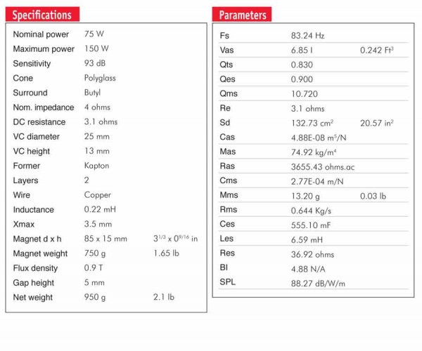

    есть такие Авто дины - Focal Polyglass 165-V2,очень нравится Звук ,может в будушем решусь сделать с них Домашние полочники ,есть данные по ним ,Может кто из Спецов по данным определить пойдут ли они под ДомАкустику, и сколько литров надо делать обем ?

    Express,
    По программке JBL Speakershop получается (я ввел даже не все параметры):
    1. фазоинвертор 30л, диап от 40гц с неравномерностью -3...+2дб от 40 до 500гц.
    2. закрытый ящик 8.7л, 75гц от -6дб, 100гц от 0дб, все гладенько.
    В программе я не копался, должно быть что-нибудь еще полезное.

    Цитата Сообщение от yalex Посмотреть сообщение
    Express,
    Спасибо !
    если не найду им другого применения то пойдут под ДомАкустику !
