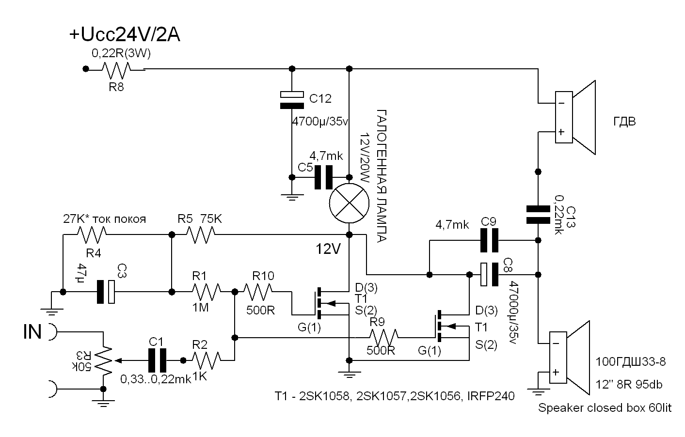

    Наткнулся тут на схемку однотактника в классе А.
    http://diyaudioprojects.com/Solid/ZCA/ZCA.htm
    Никогда однотактников не собирал, но эта схемулина заворожила меня своей простотй. Хотя простоты там лишнего, вот решил немного усложнить схему. С учётом доступных мне не очень хороших электролитов. И ещё схемка ранее обсуждавшаяся на этом форуме ZENlite. Хочется услышать рекомендации по действительно хорошим однотактникам в классе А. Может кто посоветует более качественный подобный усилитель, готов добавить ещё один транзистор, но не более того. От Александра Торреса надеюсь получить самые дельные советы(как от большого знатока таких устройств).

    Сегодня произвёл, очередной антинаучный экперимент по подключению ВЧ динамика к однотактнику. Писчалка у меня правда неизвестного происхождения(пластмассовая рупорная). Вероятно не самого высокого качества. Но при таком включении интересней играет, нежели в классическом варианте. Возможно привносится в сигнал нечто? Старшие товарищи, помагайте. Может видел кто подобное? С полярностью динамиков возможно напутал я.

    В последней схеме Кости Мусатова можно добиться триодного звучания, если номиналами резисторов ОС и её глубиной подобрать выходное сопротивление ус-я как у триодного.......

    По умолчанию Re: И снова однотактник в классе А на 2sk1058.
    На самом деле и ширик так надо включать. Выходной импеданс полевика высокий, он заметно больше импеданса лампочки. Поэтому выход надо считать относительно плюса.
    Добавлено через 1 минуту
    Добиться уровня демпфирования и характера искажений - да. А вот триодного окраса - нет.
    .......Но при таком включении интересней играет, нежели в классическом варианте....Может видел кто подобное?...
    Не только видел, но и делал... (см. аттач), только обсуждать ее в этой теме нужно, для этого есть профильный раздел - Акустика...
