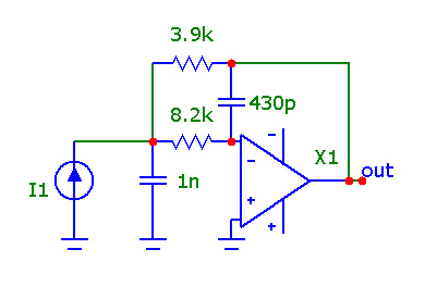

    Вот скрин
    я его неделю назад его в спайс загнал с расчетом на 90кгц. Вроде режет частоты также как и обычный ФНЧ, вот и интересно стало можно ли таким образом схему упростить и не ставить после преобразователя активный фильтр.

    DonMoralez, я использовал такой гибрид I/U-ФНЧ с TDA1541. Показал себя отлично. Пробовал после него ставить ФНЧ 2-го порядка - разницы почти нету. Даже показалось что без второго ФНЧ лучше. Главное R2 берите не менее 10к. В таком включении вход ОУ хорошо защищен от ВЧ помех и в каскаде I/U может неплохо работать даже NE5534.

    Что-то у меня не получается нормально этот фильтр сделать, нада будет с другими номиналами попробовать(на входе оу сейчас 22к). Падает % шумов, падают искажения, по сравнению с обычным i/v+фильтром, заметно приятней играет, но как-то мутно на быстрых записях... по замерам rmaа такой параметр как "интермодуляции на 10кгц" возрос с 0.04 до 0.25. Пробовал оу менять - та же фигня, все замеры еще лучше, кроме этого параметра он как был 0.25, так и остался.

    DonMoralez, какие номиналы в ФНЧ, какой входной ток, частота дискретизации?
    А лучше покажите схему...

    tda1387... Обвязка, можно сказать, датащитная. Частота 44.1. Питание усилителю пробовал поднимать - толку не было.
    Схема токового фильтра сейчас такая.
    Сравнивалось с таким преобразователем.
    После преобразователя еще фильтр Бесселя 2го порядка, с такой же частотой среза как у токового.
    Последний раз редактировалось DonMoralez; 30.03.2015 в 22:56.
  10. #109
    02.03.2013
    897
    По умолчанию Re: Вопрос о токовом выходе ЦАПы
    DonMoralez, Вам стоит поиграться с номиналами. Сильно задирать R3 не стоит, да и R5 великоват. У tda1387 выходной ток 1мА, для 2В на выходе нужно примерно 3.9кОм. С Вашим питанием больше не желательно. Попробуйте такую комбинацию (без последующего ФНЧ):

    PS: послушайте подольше этот токовый ФНЧ, первое впечатление может быть обманчиво. Я когда в первый раз его применил - через пару часов вернул все обратно. Звук показался неестественно объемным. Но позже вернулся к схеме, как к самой оптимальной, т.к. понял, что тот самый оъем и детальность заложены в композицию, а не придуманы "неправильной схемой".
    Слух ведь не обманешь,.. а вот с измерениями напортачить элементарно.

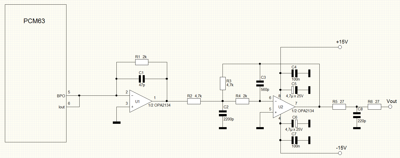

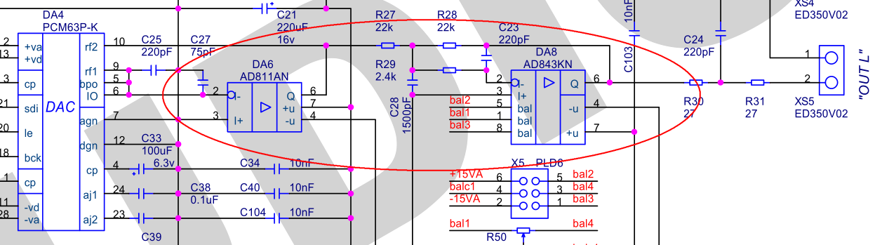

    ЦАП PCM63. Есть несколько вопросов по I/U+LPF. Почему выбрано именно такое подключение конденсатора C27 в преобразователе I/U (взято из схемы ЦАП Lynx27) по сравнению с обычно применяемым включением его в цепь ООС (С1 в обычной схеме)? Не сильно ли критично применение резистора в 2k вместо 1.5k (Rref) в ООС? А также, чем обусловлен выбор именно таких номиналов резисторов в LPF - 22k против 2.4k - номинал на порядок выше? Частоту среза фильтров примем, условно, одинаковой. Чтобы увеличить вх. сопротивление LPF? С какой целью? Исключить влияние на I/U изменения вх. сопротивления LPF в зависимости от частоты? И ещё вопрос - ваше отношение к вносимому LPF фазовому сдвигу в области СЧ-ВЧ? На частоте, например, 10 кГц он около -22 градуса, 17 кГц -36 градусов. Какая величина фазового сдвига, на ваш взгляд, допустима с точки зрения верности воспроизведения и заметности для слуха? Спасибо.

    "Токовому" AD811 нельзя заметную емкость в ООС ставить - будет потеря устойчивости.
    Смотреть лучше на равномерность ГВЗ.
    С уважением, Игорь.
  14. #113
    10.02.2005
    Королев
    3,034
    Защита от копирования. Номиналы на схеме указаны не правильные.

    Больше номиналы меньше нагружают как предыдущий каскад, так и собственный, но растет шум и ухудшается помехоустойчивость. Нужно исходить из характеристик выбранных ОУ.

    Спасибо за пояснения, друзья. И ещё вопрос по конденсатору после ЦАПа: его как включать - по схеме из Lynx27 (интегратор) или в цепи ООС (если ОУ не особо скоростной, типа 2134)?
    Конденсатор тот что в I/U? Если ОУ с ТОС, то конденсатор нужен только между входами + и -. Если с ООСН то конденсатор нужен параллельно RF для компенсации выходной емкости ЦАПа, подключенной между входами. Подробнее есть например тут (на английском).
