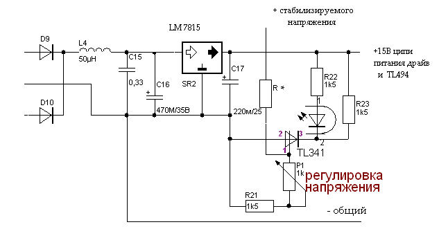

    Цитата Сообщение от Norff
    хотите стабилизировать выше -предусмотрите отдельное питание цепи светодиод-431
    Видимо IVX имел ввиду вроде этого.
    От себя: минус стабилизируемого напряжения д.б. соединён с общей шиной ( минусом аккумулятора)
    Последний раз редактировалось cotlev; 07.12.2005 в 00:59.
    но ведь тогда теряется весь смысл оптической развязки, в таком случае вся эта ботва ненужна вообще, просто ставим резистивный делитель и его выход на первое копыто тлки, оптрон то и нужен чтобы выход был полностью изолирован от входа....

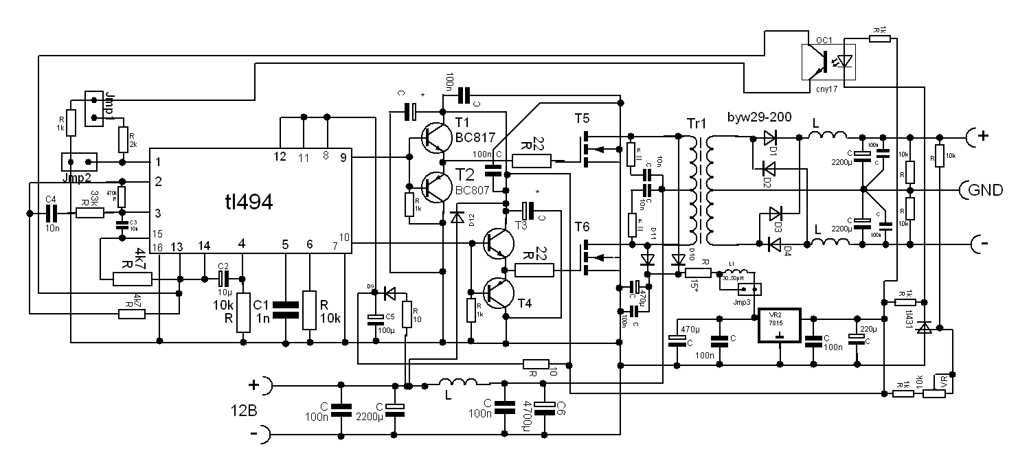

    Понял, сенкс , так и сделаю, но когда я этого еще не видел, то попытался по-другому (вышло коряво):
    Я предложил схему для наглядности -как проще в существующей схеме сделать стабилизацию в случае если стабилизируемое напряжение выше 37в,а если необходима полная гальваническая развязка тогда дополнительное питание от отдельной обмотки.

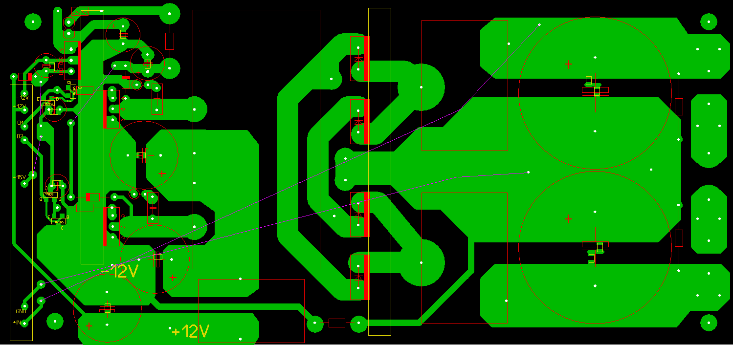

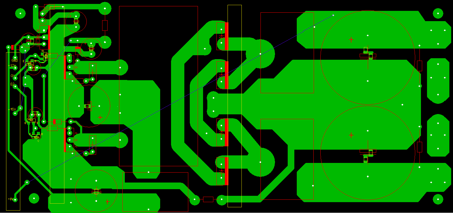

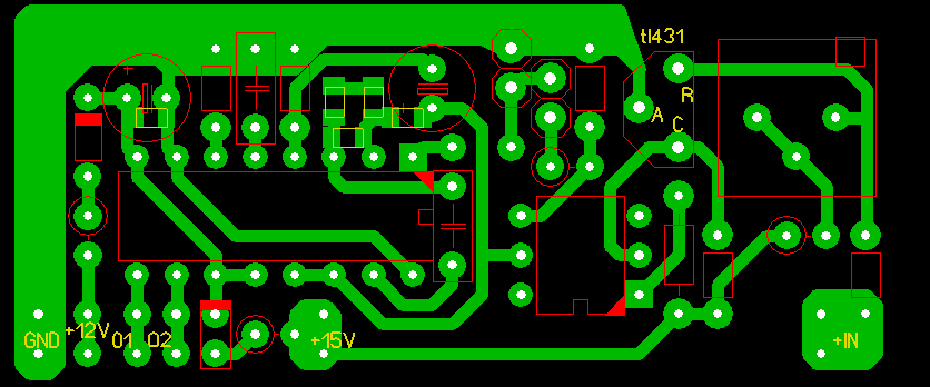

    На печатке расчитано место для установки эксперементальных деталей (электролит+керамика после диодов), которые ставить сначала не буду..последовательно с резистором 15* включен дроссель с джампером, опять же для эксперимента , керамики с коллекторов VT1/3 на плате нету, и так буферные электролиты (танталы)+ керамика довольно близко..
ID:	6356   Нажмите на изображение для увеличения.
ID:	6358   Нажмите на изображение для увеличения.

    Norff в схеме ошибка.Обвязка на упр.TL431 не правильно. Должно быть
    с + стабилизируемого напряжения через R=10K , упр. 431, Rпер=10К,R=1К и на GND. А утебя на + 15в.
    Повторюсь: схема стабилизации будет работоспособна если GND и минус аккум. соединены гальванически (можно способом предл. IVX -через небольшой резистор.
    Если же нужна полная гальв. развязка -нужно питать схему стаб. от доп. обмотки (опять же минусы ист.доп.пит. и стаб. напр. соединить)
    Эти сложности оправдываются когда необх. высокая стаб. выходного напряжения.
    Лучше диод оптрона через резистор и стабилитрон поставь между выводами стабилизируемого напр ( без TL 431). Проще и полная гальв. развязка,стабильность ниже, но для Аудио пойдет. Возможен вариант и без стабилитрона ,методику расчета доп. сопр. я приводил ранее.
    Последний раз редактировалось cotlev; 09.12.2005 в 09:08.
  11. #110
    Norff, ошибки:
    1) 431 стоит на primary GND, а читает с secondary, когда под большим током падение на питающих проводах составит некоторое напряжение, оно обязательно отобразится на "стабилизированном" выходном напряжении ПН, впоть до нч самовозбуждения.
    2) Извиняюсь за повтор, но с 15 пина 431 опять идёт бессмысленный конденсатор, а надо бы этот пин соединить с пин 14 и всего делов. Вы мне не верите? Спросите лысого
    3) Два последовательных смд элемента в параллель фильтрующим С на выходе.
    4) Нет практического смысла в С на входе 12в, который до дросселя, лучше его поставить параллельно С6 возле мосфетов и вообще туда лучше 3-4 по 1000мкф Low ESR

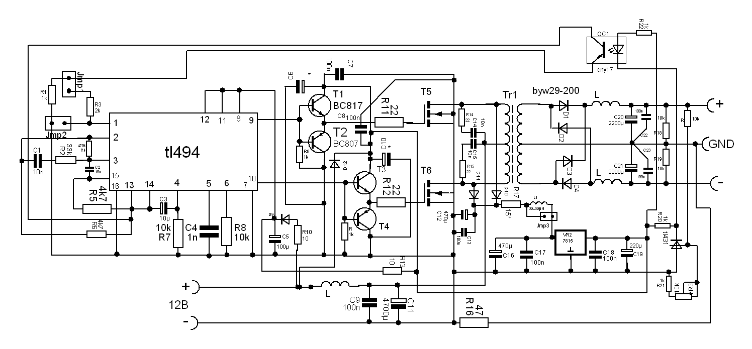

    Исправил.
    схема стабилизации будет работоспособна если GND и минус аккум. соединены гальванически (можно способом предл. IVX -через небольшой резистор....)
    Резистор есть, забыл указать на схеме.
    А для чего еще стабилитрон? Снимается же и так со стабилизатора, или для того, что бы контролируемое напряжение не "напрягало" стабилизатор?
    Norff, ошибки:
    1) можно подробнее насчет secondary? Не очень понятно
    2)Верю , но тоже не понял..там вместо 431 имелась в виду тл?..т.е надо соединить 15 пин с 14/13? А какой конденсатор?..(сорри, что детали не пронумерованы были)
    3)Пришлось так сделать из-за высокого напряжения на выходе (больше 50В). Планируется туда ставить 470нф 50В Y5V
    4)Убрал. Но параллельно ему возле мосфетов уже ничего не всунуть (если сильно не переделывать плату). Но добавил такую же банку возле другого мосфета, можно их, конечно, заменить на 3-4 по 1000мкф, но боюсь - не влезут. Ставить хочу Low ESR, но достану ли такое...
ID:	6369   Нажмите на изображение для увеличения.

    Norff,
    ааа точно, мой косяк -не 431, а 494!
    Необходимо, чтобы 431 сравнивал именно выходное напряжение со своей внутренней опорой 2.5в, а не выходное +падение напряжения на проводах первичного 12в питания. Многослойная керамика, частенько и коварно может пробиться на коротко за несколько месяцев работы с превышением раб.напряжения, так, что, или 100 вольтовый, или вообще без. Вам кого питать вообще?
    PS: Primary/secondary =первичный/вторичный это я так потихоньку термины общепринятые подкидываю, чтоб запомнились и легче потом даташиты читались.
  16. #115
    15.11.2005
    Висагинас/Вильнюс
    392
    На схеме в посте 1527 тл431 разве выходное напряжение сравнивает не с внутренней опорой?
    https://forum.vegalab.ru/attachment....achmentid=6370
    До сих пор не могу понять второй пункт, про 15 пин...
    Это надо вместо R5 поставить перемычку, а С2 выкинуть? (та же самая схема). Получается, что второй усилитель ошибки инвертирующим входом подключен к земле, а неинвертирующим напрямую к опорному напряжению 5В. Не экстримально ли для усилителя?
    А питать этот пн будет стк4050 (+/-70В)..для нее, конечно, можно и не такой навороченный пн (или это еще не навороченный? ), но хочется что нибудь более-менее серьезное.
    Поэтому и ставил два керамических Y5V на 50В последовательно..хотя, лучше заменя на один 100В NPO или X7R.
  17. #116
    лысый, не то это слово "сцепились", я высказал чёткое утверждение, исходящее вообще от B. Putzeys, этот приём он использует в своих UcD весьма успешно, я это использую тоже и ему благодарен за подсказку (и не только), если удар может сказать, что мы неправы, то пусть скажет почему. Я действительно не против кого-то, того же ы взять -я не просёк абсурдность ы-обмоток сходу, икренне сказал, что идея нравится, ну ошибся, ну и что, разве плохо понимать, что ошибался, понял - на шаг стал ближе к совершенству.
    Norff, ну вы видите, что анод 431 не на ноде GND, а на ноде -12в? На самом деле можно сказать, что 16 пин на -2.5в (нод -12в), тогда почему бы второму входу того же компаратора не быть на +2.5в (Ref+5v), короче -не экстрим и это было нарисовано мной в той первой миниатюре кстати
  18. #117
    15.11.2005
    Висагинас/Вильнюс
    392
    Вижу. Понял (или мне так кажется): анод 431 надо на GND, только в таком случае надо, что бы GND был соединен с -12, хотя бы резистором..
    Можно задать глупый вопрос? Что такое "нод"?
    (На самом деле можно сказать, что 16 пин на -2.5в (нод -12в)
    Тогда несовсем разобрался в той миниатюре...А выкинуть С2 и коротнуть R5 можно и на плате, разведенной под них , только зачем это нужно?..

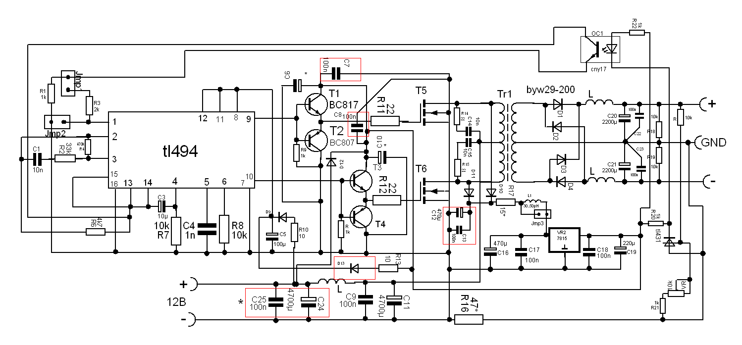

    Уже собираюсь воплощать в железе..
    Красной рамкой обведены детали, место для которых есть на плате..а ставить их или нет будет видно..
ID:	6473   Нажмите на изображение для увеличения.
ID:	6474   Нажмите на изображение для увеличения.
