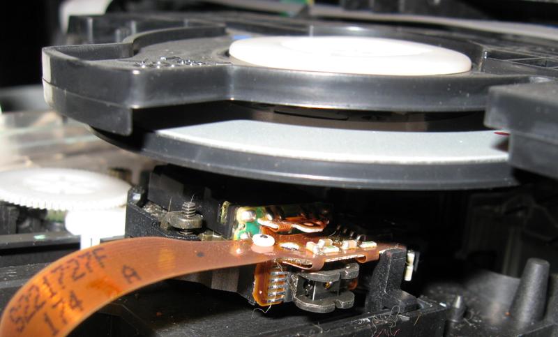

    По умолчанию Re: CD-Player-DAC-Transport List - Обновление: 2008 !
    Technics SL-PG4, SL-PG5 - MN662790RSC
    Транспорт не знаю - может NEC ?
    Может эта фотка поможет ?

    SergioAS, По этим фото вообще что-либо разобрать сложно, головка даже не просматривается.
