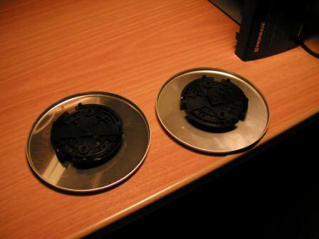

    Интересное наблюдение относительно Пионеров - был у меня 703 - диск вращался с явными биениями, драйвер 6520 грелся - не дотронуться, плата почернела под ним. Радиатор лепил. Сейчас 603 - практически нашару приобретенный - механика работает очень мягко и тихо, биения есть, но незначительные - и 6520 - ну тепленкий - палец держать можно заслабо. Отсюда вопрос - кто твикал/юстировал/балансировал механику Стэйбл Плате и как?

    По умолчанию Re: CD Плееры.
    Пока желания трогать не было. Но помню, Толяныч (ТОЛ, ТТ, ТТоляныч) бомбил это дело. И вроде возмущался.
    Yours Aye, Ilya
  12. #112
    Завсегдатай Аватар для ditter
    04.07.2004
    RUS
    1,106
    Eugene Balakin, все таки наверное дело во втулке где этот самый стабил крутится. если ее раздолбало то диск и будут биения. и драйвер от повышенной нагрузки будет греться.
    в воскресенье приедет таки 605-й буду ему lynx20de присаживать.
    ксати в 802 м и 605 не наблюдается различий конструктивных в платтере и лотке. никак не могу фотки суда выложить прокся не пускает
  13. #113
    Happy little boozer Аватар для Viking
    11.10.2004
    Украина, г.Хмельницкий
    1,082
    Мне по мылу закинь, а я выложу.

  17. #117
    04.07.2004
    RUS
    1,106
    картинки пЫонеров 605 и 802 сделанные Alex999.
ID:	535   Нажмите на изображение для увеличения.
  18. #118
    26.12.2004
    оттуда
    3,667
    ditter,
    На верхнем фото ничего толком разглядеть не смог.кроме 2х трансов
  19. #119
    04.07.2004
    RUS
    1,106
    фотки внутренностей это как нить потом (в 802-м видно пару трансов по питанию да рубкончики синеют) . видно стабилЫ , и видно что они ничем не отличаютсЯ, да и лотки пластиковые.
  20. #120
    26.12.2004
    оттуда
    3,667
    У меня в 505 стабил такой-же и лоток вроде тоже такой-же(плохо видно)Хотя Дмитрий писал что бывают другие исполнения стабила.
    Рубиконы в питании-это в заводском варианте,или же результат доработки?
