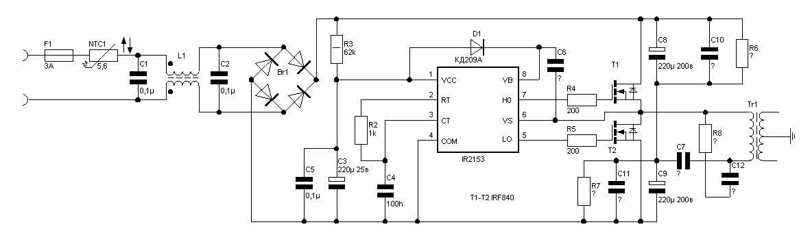

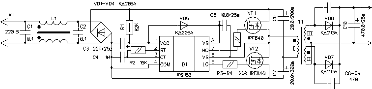

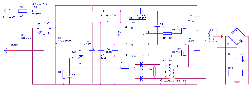

    Witali, чего то я не врубаюсь по какой из этих двух схем ты плату рисовал?
    А нормальный вариант накидать можно?

    Нижняя, только после транса, последовательно первичке включен пленочный кондер, 2,2 мк к средней точке двух кондеров

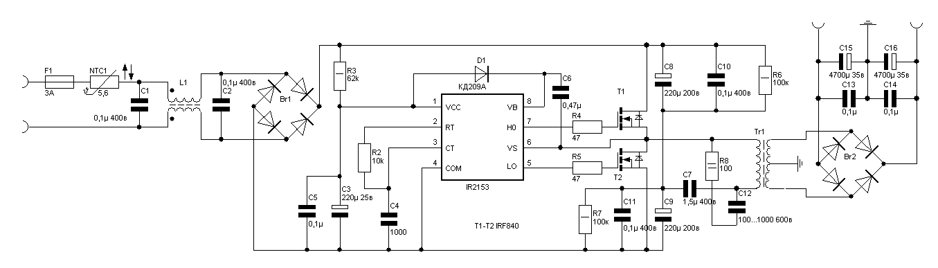

    А на какое напряжение?
    Вот, если не трудно обозначить номиналы на вопросиках...

    Resistant,
    R2 - 10-20k
    C4 - 1000p
    C6 - 0.1-0.47мк
    R4 R5 - 47R
    C10 C11 - не обязательно, примерно по 0.1мк
    R6 R7 100к 1вт
    С7 - 1-1.5мк 400в
    R8 примерно 100-200ом 2вт
    C12 примерно 100-1000пф более 400в.
    Вообще надо подбирать по рабочей частоте, экспериментальным путём
    [ADDED=TDA]1111152696[/ADDED]

    Вот чего получилось:

    Resistant, Ну вроде нормально R2 надо будет подбирать смотря какая частота нужна, щас получается примерно 100кгц. R3 надо ставить тоже 2Вт иначе будет раскаляться и вонять
    Снаббер нужно подбирать уже на собранном преобразователе, чтобы ёмкость кондёра не была слишком маленькая но чтобы сопротивление грелось не сильно, я так себе это представляю
    [ADDED=TDA]1111160425[/ADDED]

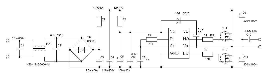

    И ещё, поставить дроссели сразу после моста в + и -. На кольцах примерно 2000НМ 20*12*6, 1 полный слой проводом 1-1.5мм (смотря какой выходной ток). В авто преобразователях до дросселя присутствуют вч помехи примерно 1-0.5в после дросселя всё просто идеально, смотрел осциллографом.
    Кстати какая мощность нужна? Может есть смысл поставить IRFI830? тогда потери на фронтах будут меньше.

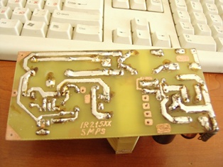

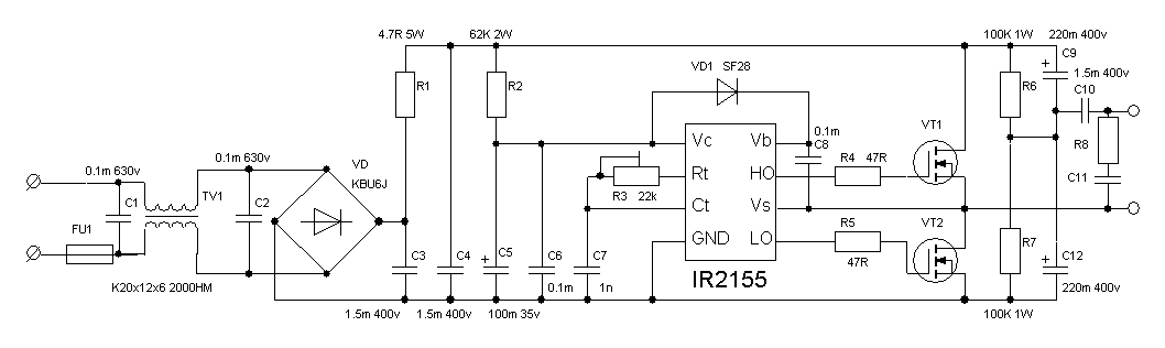

    Как и обещал выкладываю финальный вариант платы. В архиве 2шт они отличаются только расположением шунтирующих кондёров у микрухи - кому как понравиться
    Вот схема сего блока питания.
    Транс на отдельной плате будет.

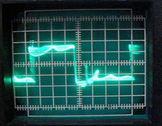

    Вот как у меня проходило тестирование БП под нагрузкой
    Полевики холодные
    Данные транса: частота 50кгц
    первичка 56 витков
    вторички 2*10 напряжение получилось 2*24в
    Мощность 170вт
    Магнитная индукция 0.17
    На максимальной мощности уся начинала загораться лампа.
    В момент включения преобразователя транс издаёт щелчок и свист в течении примерно 1сек.
    Полевики у меня всего на 2.5А но как видите зарядку 4 самсунгов 10000/35в выдерживают
    http://mixdownload.narod.ru/testing.jpg

    Killer, Ну включил и этот без лампы, всё работало нормально
    При потребляемой мощности 60вт напряжение в каждом плече упало с 25.2 до 24.4В.
    На выходе 8924 максимальное амплитудное значение выходного напряжения было чуть более 20в (смотрел осциллом, до появления на верхушкахсинуса планки) Значит действующее значение 14.2в, мощность отдаваемая в каждый канал - 25вт (на 8ом).
    Во время замеров на вход подавал синус 40гц.
