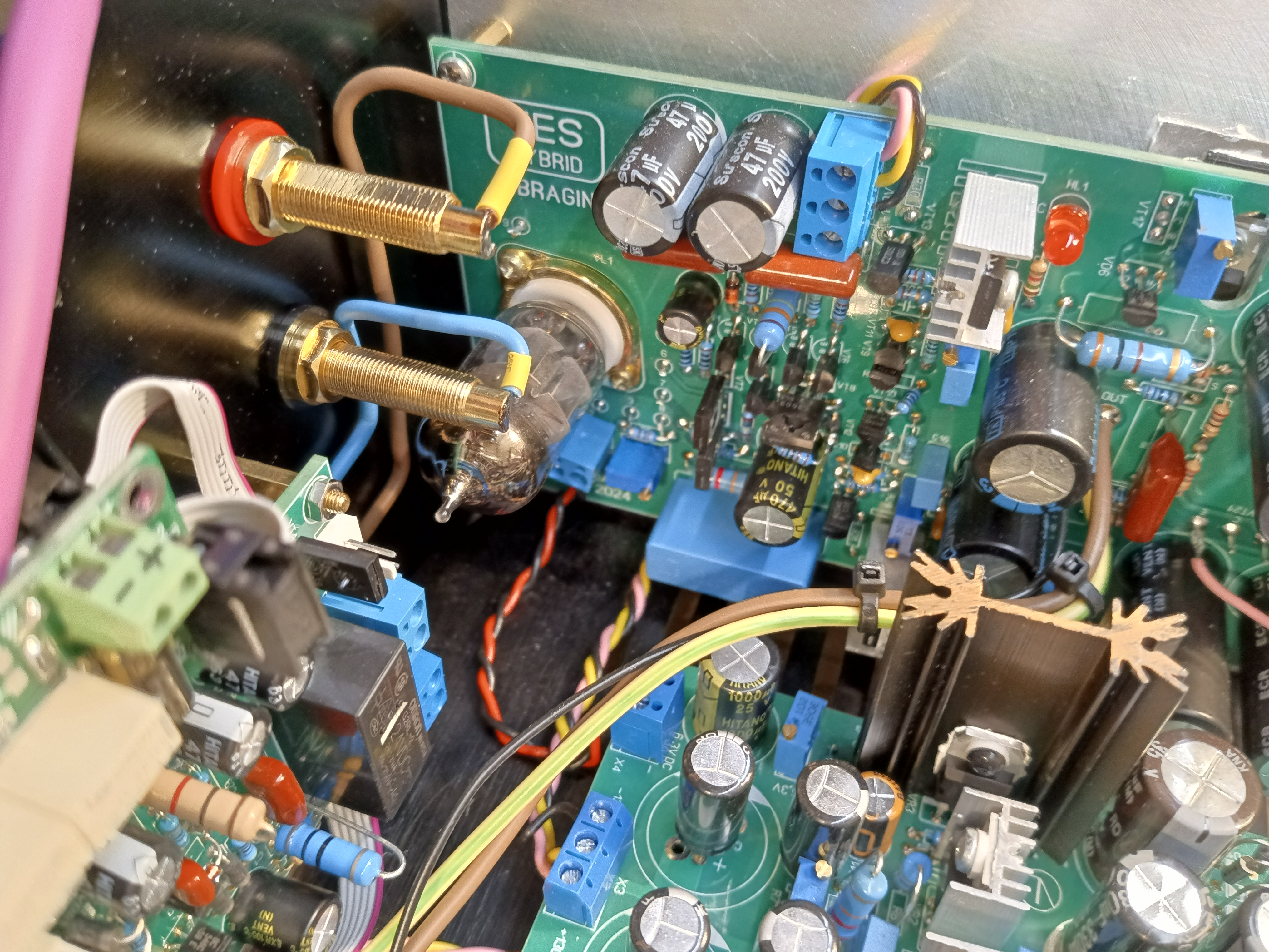

    Хочу поинтересоваться. Вот такое близкое расположение лампы к клеммам АС критично или не особо?

    По умолчанию Re: YES Gybrid
    В юношеские годы, когда у меня был мой любимый учитель по радиоэлектронике....

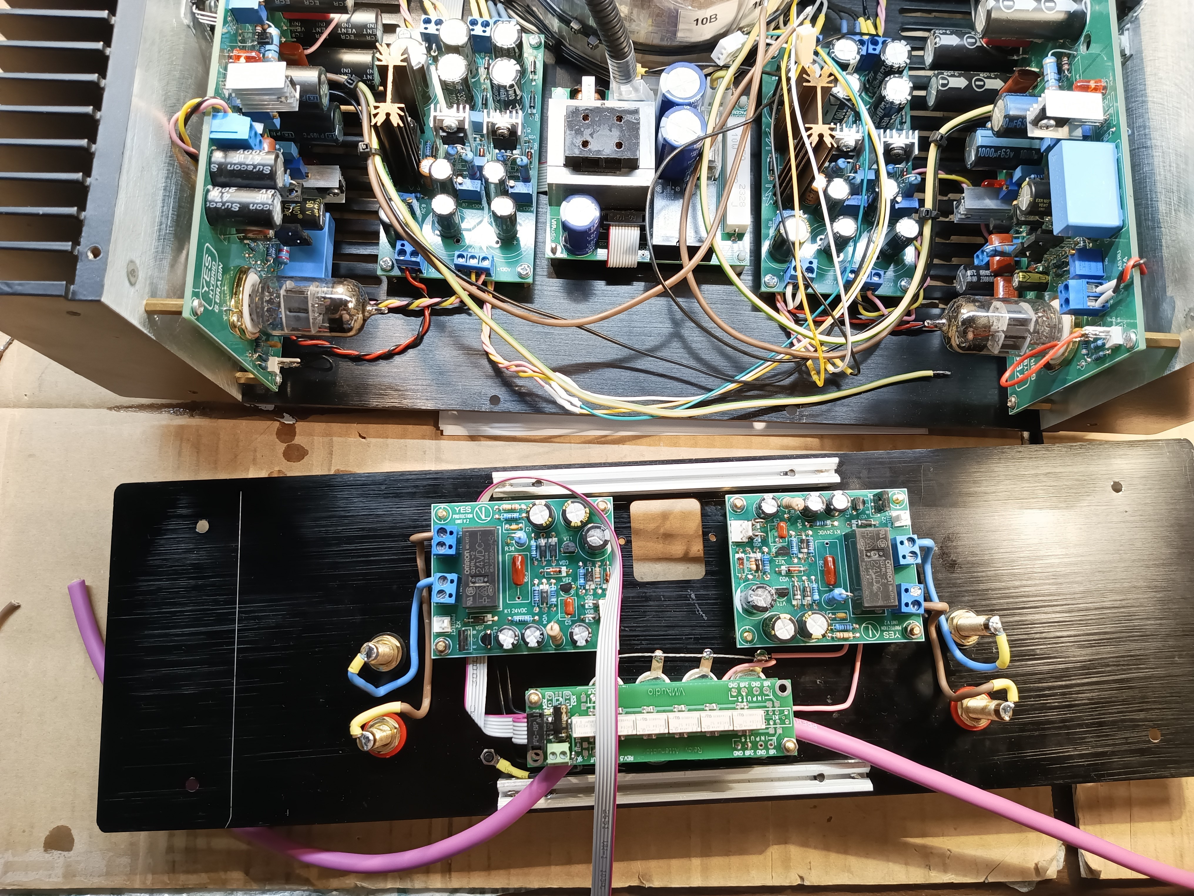

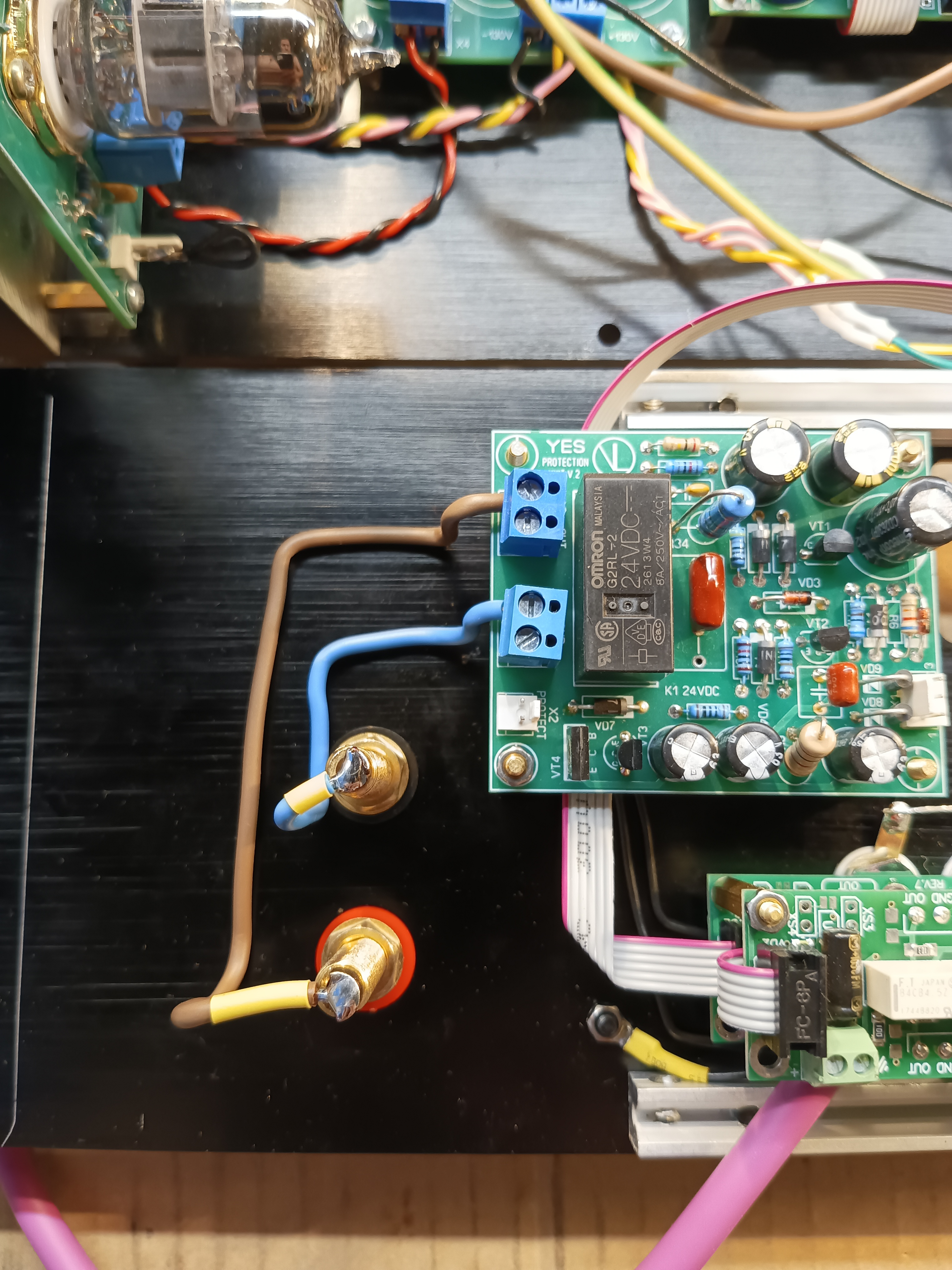

    Еще хотел бы обратить внимание на важность соединения общего провода платы усилителя с радиатором – без этого соединения на настроенном усилители появляются вспышки генерации перед входом в клипп.
    А разве соединение общего GND с корпусом усилителя - это не одно и тоже, если корпус будет заземлен рядом с РЦА через 10 Ом!? Я отдельно соединять не планирую, если не отговорите. Этот контакт предусмотрен на Att7 у Максима. В желтом кембрике. Уложил провода немного иначе.
