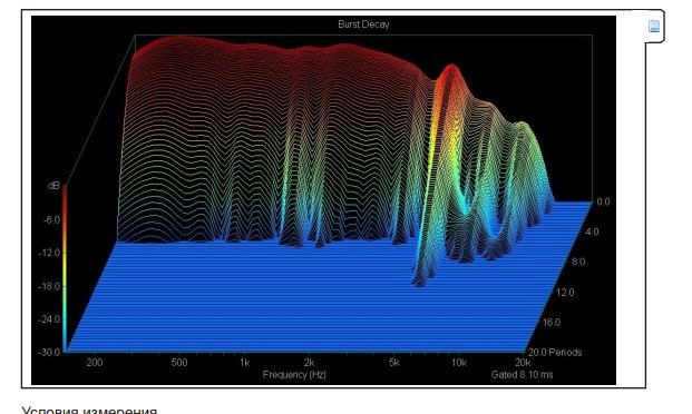

  21. #1180
    лентяй Аватар для владимирр
    06.11.2017
    Болото.
    5,768
    с ЭМОС/ЭАОС
    Andrey Orloff, Вот давно слышу и читал и как то понимаю что это. Хвалите, Агонь, а есть вот это с "этого" Нажмите на изображение для увеличения.
