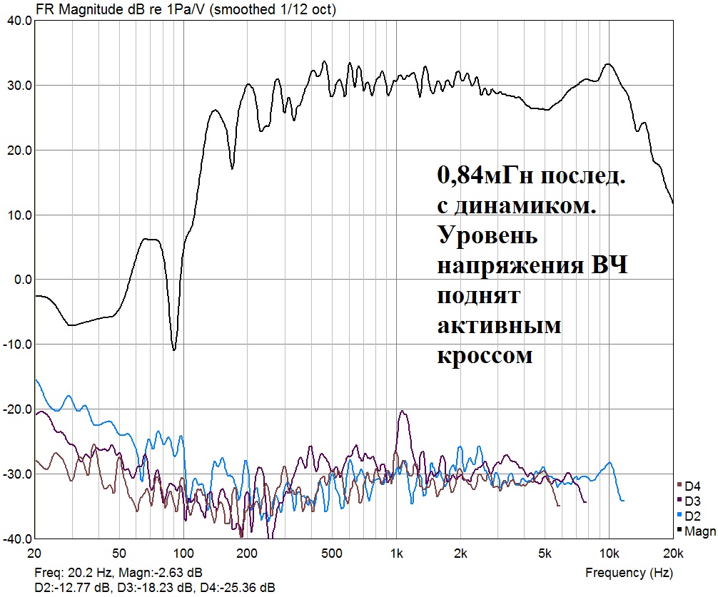

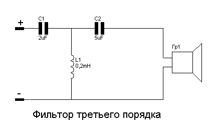

    А я из 6ГДВ вот так сделал.
    Хотя и в заводском исполнение звучит, фильтр нада минимум 3-его порядка.

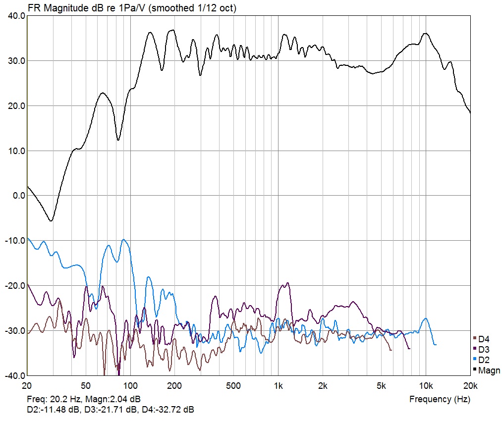

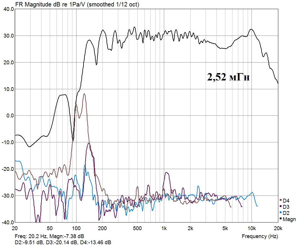

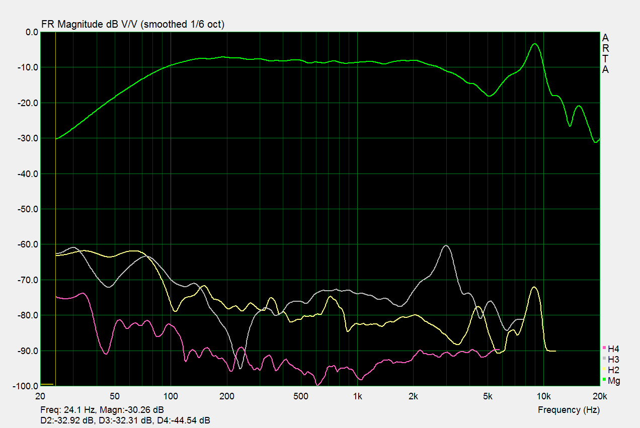

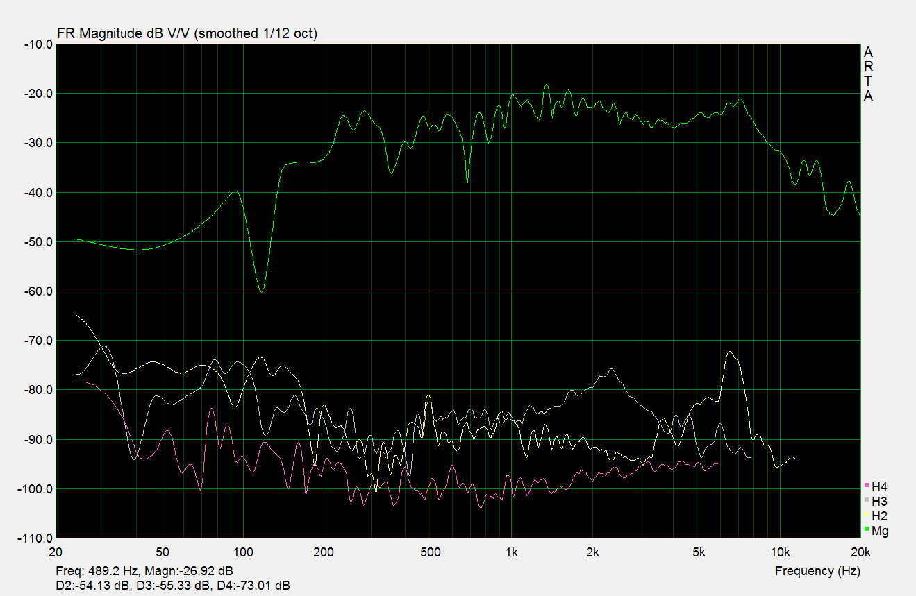

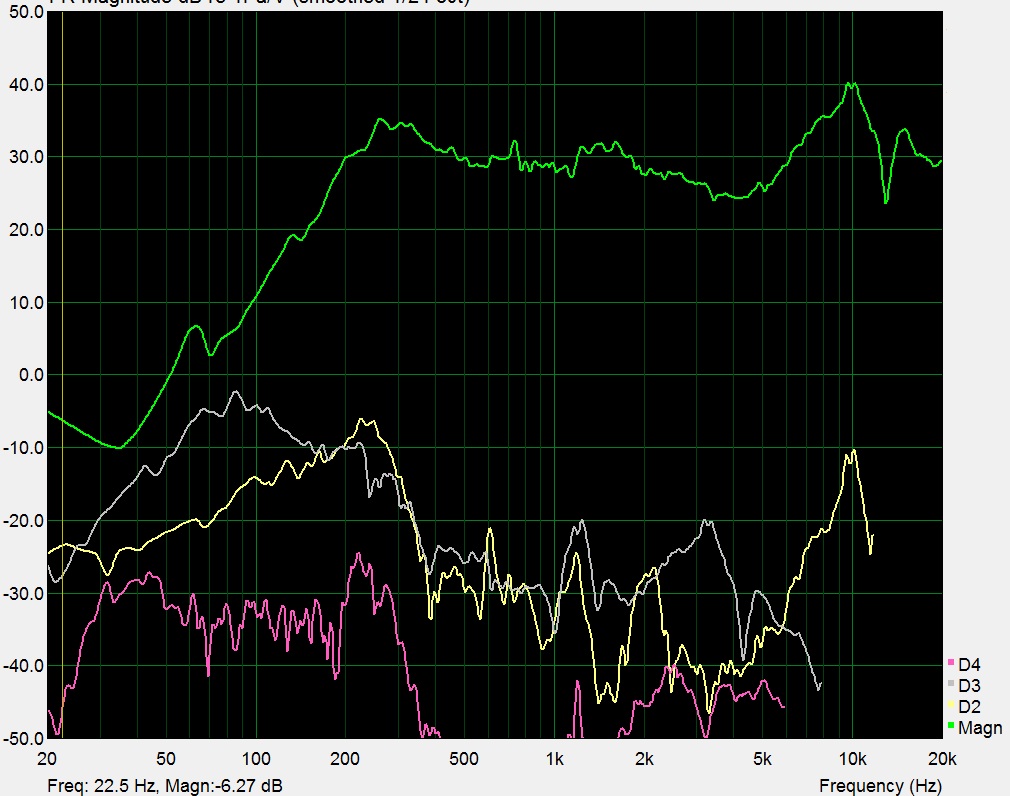

    Провел измерения Fountek FW146. В принципе все на очень приличном уровне, учитывая ценник. Измерения с 10 см, подаваемое напряжение 2,83В, уровни нормализованы для расстояния 1 м.
    Первый график - закрытый бокс (колпак-чашка Visaton, динамик установлен без герметизации) диаметр внутренний 10 см, объем 0,81л, бафл 16см.
    Второй график - динамик без оформления.
    Третий график - тот же бокс, но +4дБ к давлению и снято свипом, а не степом.
    Напрягают взбрыки гармоник в колпке в районе 1,3-1,5 кГц.
    В корпусе АС (посадочное 120 мм, глубиной 38мм без фаски) тоже наблюдаю похожий взбрык, но чуть ниже по частоте. Думаю это связано с трубой, которая образована диаметром в колпаке или посадочным отверстием в корпусе АС.
    Измерения в корпусе покажу чуть позже и отдельно, т.к. в корпусе установлено сразу 4 штуки в общем объеме .
    Там все почище, т.к. бокс нормальный, но на 1,1кГц все-же есть бяка.
    В целом я доволен динамиками, а учитывая их цену сполна. Если горбик 3ей гармоники на 1,1кГц в корпусе после вытачивания фаски уйдет - динамик точно получит от меня категорию - лучшая покупка для активной трехполоски. Есть конечно лучше, но сильно дороже.
    Скоро покажу "Миракль", который Stasman недопоказал, но Дмитрий Горшенин (olvicgor) описал в своих статьях .
    Да и возможно будет еще показан "Миракль" про почти полностью фазолинейную акустику (не считая того, что ниже 100Гц) с IIR фильтрами и прекрасными внеосевыми.

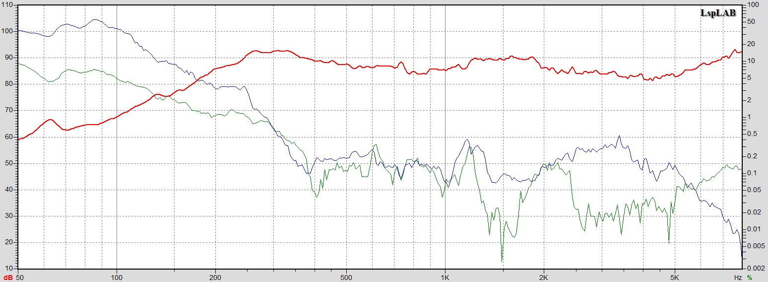

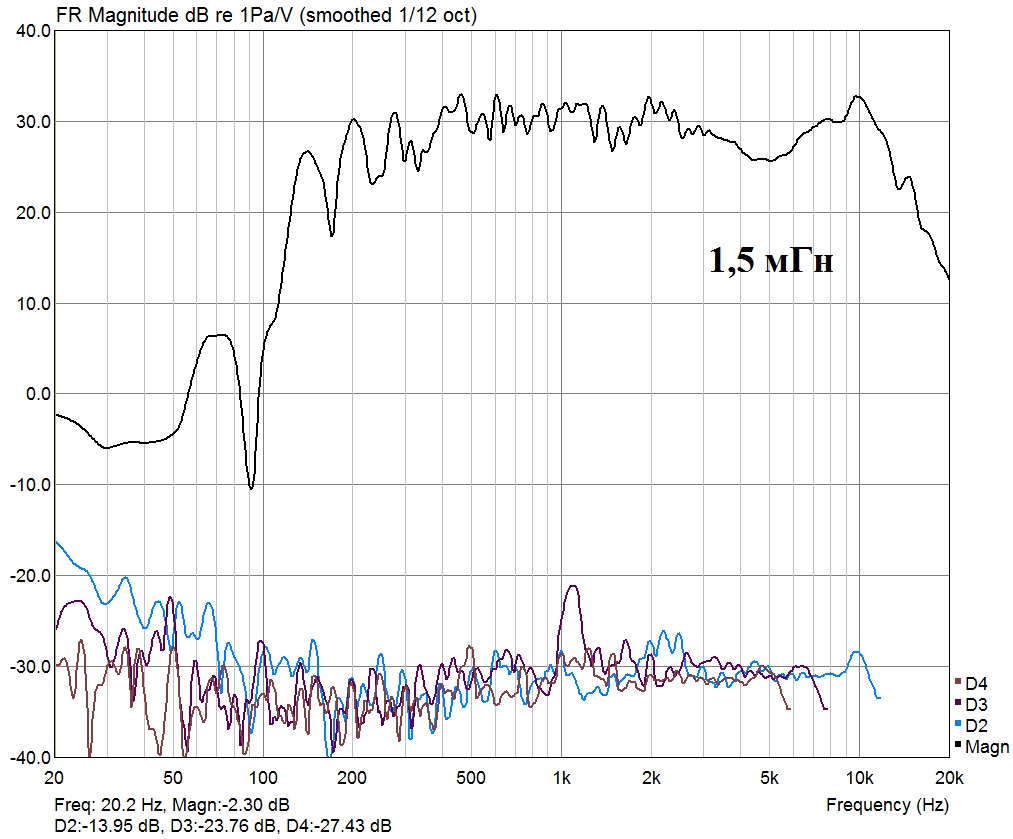

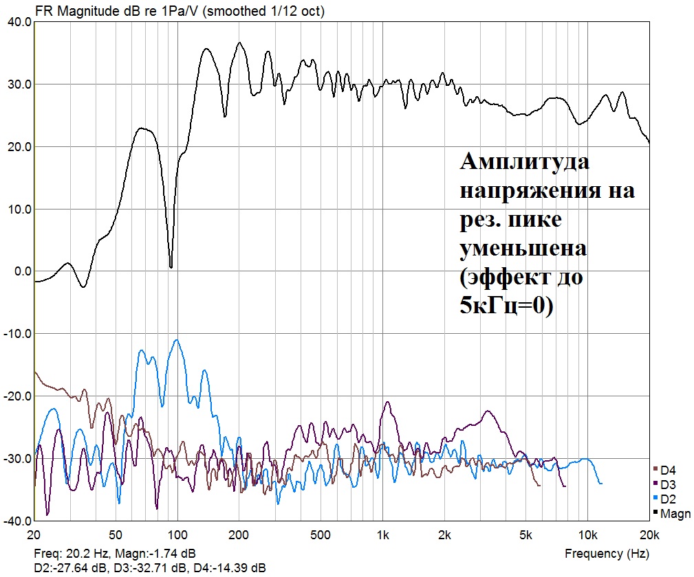

    Как и обещал:
    картинки внизу.
    Дмитрий (olvicgor) за статьи - спасибо!!!

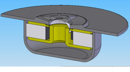

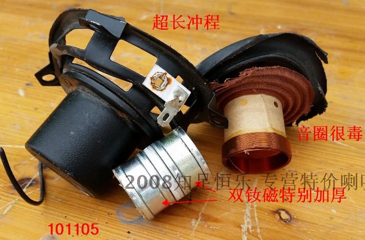

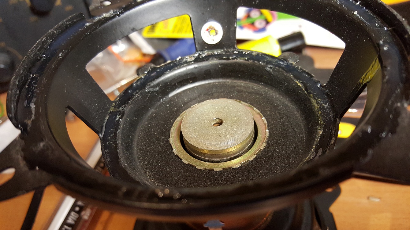

    Кто подскажет , что это за моторы , и в чем суть их конструкции ? AURA Нажмите на изображение для увеличения.
Название:	одна из Aura.jpg
ID:	252956и вот аналог JBL Super 4 но более бюджетное исполнение Нажмите на изображение для увеличения.

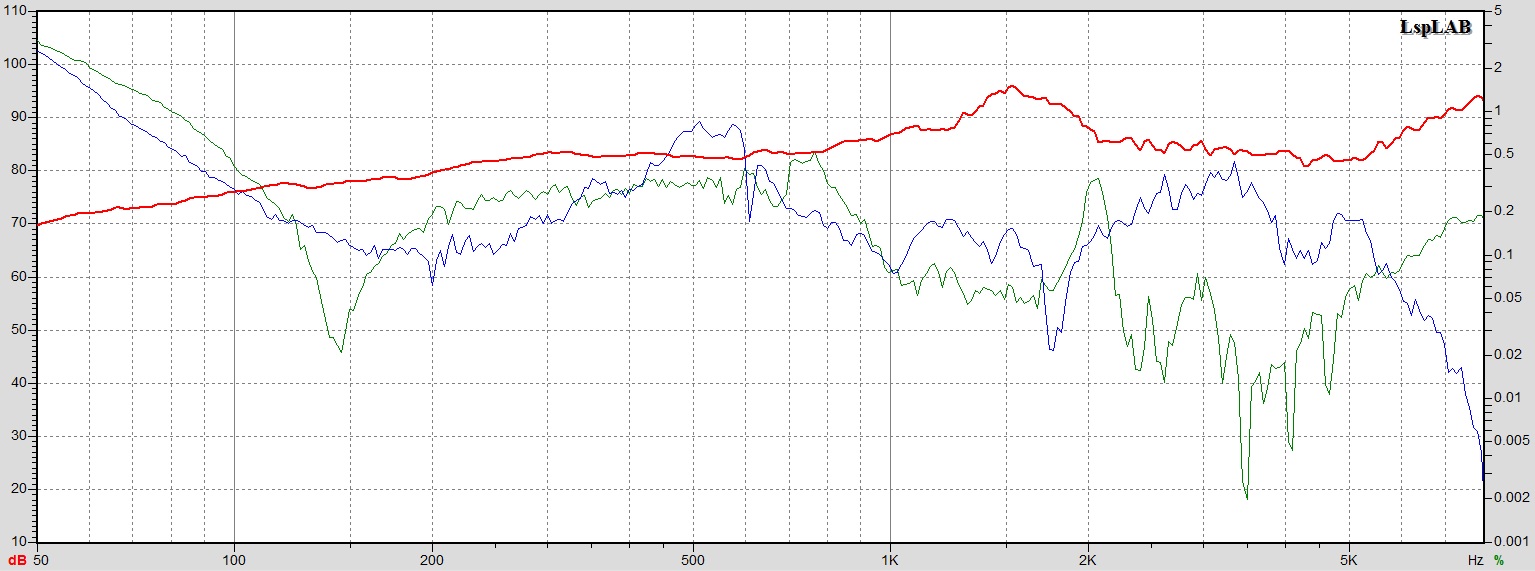

    Пищалки Alphard Machete MT-30.
Название:	MT-30_my meas2.png
    АЧХ на графике при 2,8В 1м на оси и под 45 градусов для двух экземпляров. Чувствительность двух динамиков отличается почти на 3дБ - нехилый такой разброс параметров .

    А где вы в Арте меряете так искажения?
    Альберт Эйншейн.
  12. #1171
    Давно не заходил
    12.12.2005
    95
    По умолчанию Re: Тесты, измерения, модификации головок.
    В режиме Imp, в меню Analisis (в верхней части окна, там где file, edit, итп) выбираем "Frequency response and distortions". В окошке открывающемся при измерении выключаем двухканальный режим и ставим галочку на пункте Center peak of impulse response.
  13. #1172
    04.04.2005
    Братислава
    2,789
    Только нужно не забыть выбрать вкладку Sweep в открывающемся окне измерений

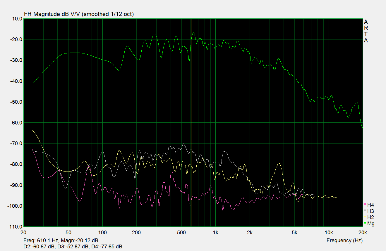

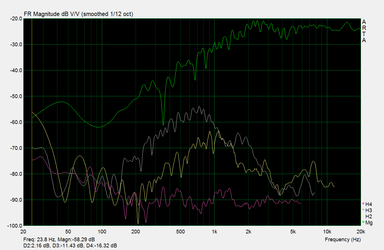

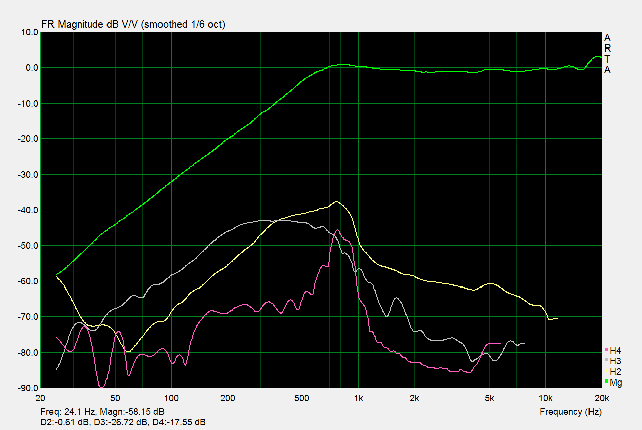

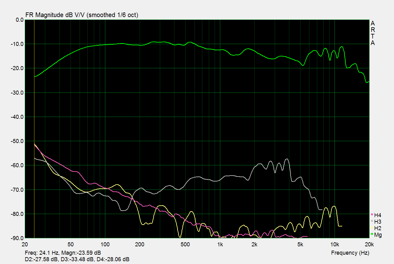

    Выкладываю Аккутоны.
    ВЧ С25-6-012
    СЧ С90-9-079
    НЧ пара С173-6-095.
    Искажения при 2.2в RMS 1метр.
    ---------- Сообщение добавлено 18:35 ---------- Предыдущее сообщение было 17:05 ----------
    Выложу еще искажения.
    Dayton RS225-8
    Zaph ZA14wa08 ( с катушкой 0.3мгн последовательно, забыл снять )
    SB Acoustics 26ADC.
    1.1В RMS, расстояние 5см.
    Смотреть подписи под картинками.

    расстояние 5см.
    и куда приложить эти "измерения"? По ГОСТ мерять не пробовали?
  17. #1176
    15.06.2008
    Челябинск
    3,150
    По ГОСТу слишком дорогое удовольствие.
    С уважением, Игорь.
  18. #1177
    04.04.2005
    Братислава
    2,789
    Практика показывает, что результаты измерений искажений не носят принципиальных отличий при измерениях в ближнем поле и в среднем.
    Я бы сказал, что отличия графиков для разных дистанций одного динамика будут отличаться не больше, чем разница в искажениях разных экземпляров динамиков.
    То есть, эти картинки в любом случае носят оценочный характер.
  19. #1178
    03.05.2009
    Москва, Бун.Луга
    4,027
    Malinovsky D, только вот уровни напряжения совсем никчемные. Если мерить, то как минимум 2,83В переменного, а лучше по чувствительности подгонять под 90дБ.
    Т.е. для:
    С173-6-095 - 3,6В;
    Dayton RS225-8 - 4В
    и т.д.
  20. #1179
    09.07.2009
    BLR
    961
    Был бы калиброванный мик...А так как смог, так померял.
